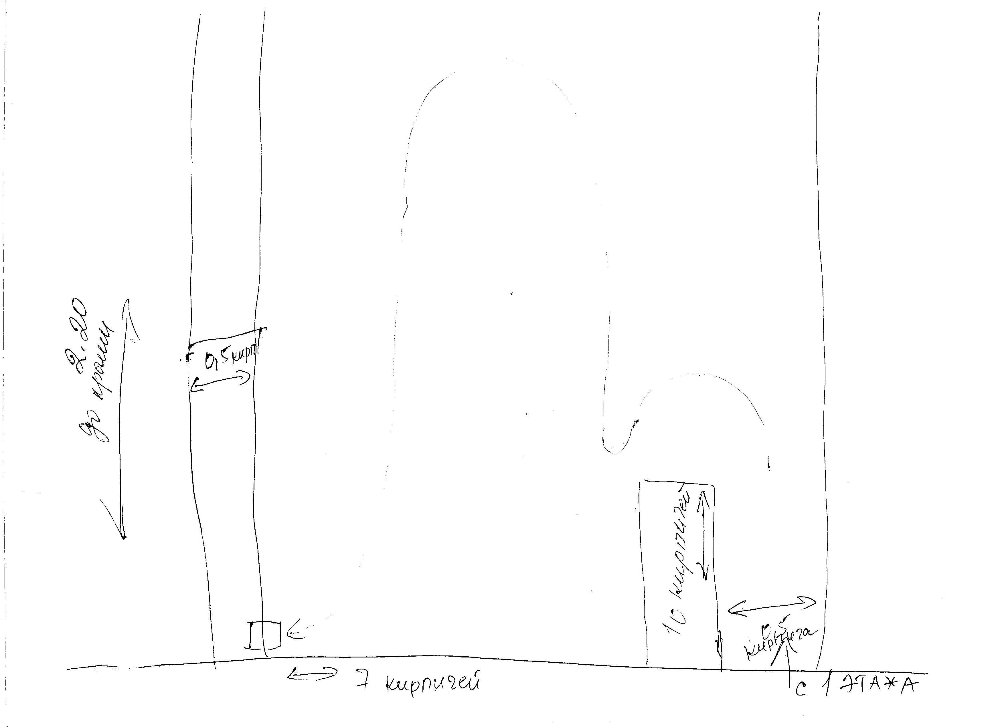

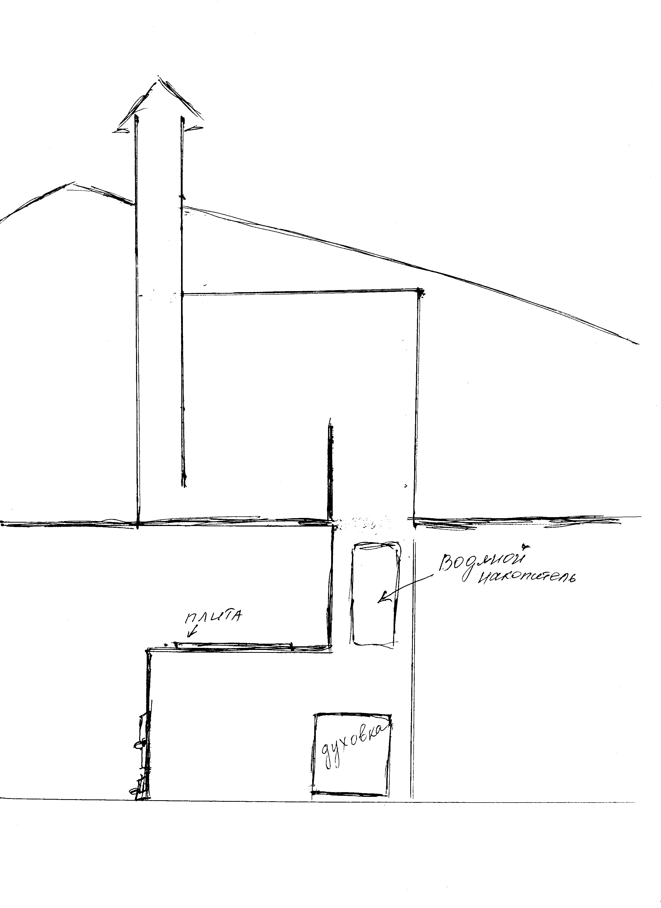

СообщениеДобавлено: Чт 26 Июль 2012, 13:51 Ответить с цитатойВернуться к началу
Что я могу сказать - подумали, почитали, и ... разобрали весь второй этаж. От греха подальше. Нарисовала схемку - оцените, так лучше будет или где-то перекосы?

СообщениеДобавлено: Чт 26 Июль 2012, 14:50 Ответить с цитатойВернуться к началу
читайте http://forum.stovemaster.ru/viewtopic.php?t=6126

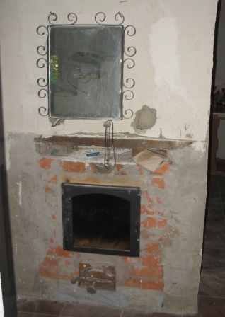

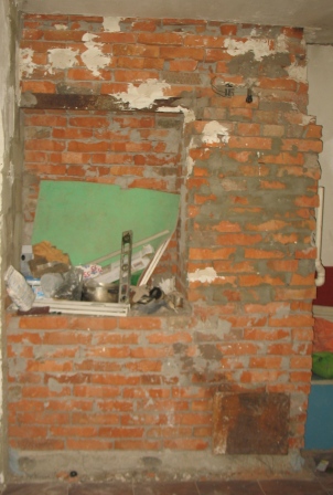

СообщениеДобавлено: Пт 27 Июль 2012, 09:20 Ответить с цитатойВернуться к началу
сделала фотки - может чем поможет и схему поприличнее.
Владимир, села Вашу тему читать

СообщениеДобавлено: Пт 27 Июль 2012, 10:49 Ответить с цитатойВернуться к началу
Нельзя обьять необьятное...
У вас нет необходимой температуры на выходе в щиток... ДГ только в трубу.

СообщениеДобавлено: Пт 27 Июль 2012, 12:41 Ответить с цитатойВернуться к началу
ну что ж спасибо, будем верх отапливать по-другому.
