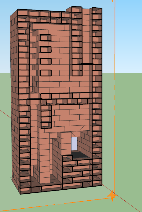

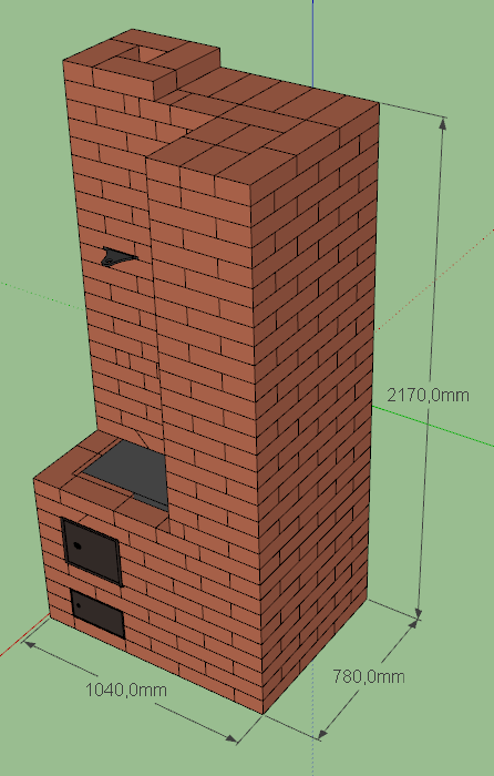

Добрый день, господа. Хотелось бы узнать мнения профессионалов по поводу такой вот печи... печь топиться будет редко и не очень сильно... прочистные каналы будут - в проекте не указаны... есть ли какие ошибки в данном проекте...

Если на рис.1 жирной чертой выделены задвижки, то нижняя задвижка абсолютно ни к чему. Печь по всему виду 2-х колпаковая, но плохо обозначен летний ход (прямая). Плитовина для готовки получится маленькая. Стандарт плитовины - 450х720 либо 410х710.
Печь - это душа дома!!!
СообщениеДобавлено: Чт 2 Август 2012, 08:12 Ответить с цитатойВернуться к началу
Есть 340х410... Smile
Зачем тогда такая большая печь? Вот это главная ошибка...
