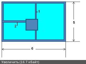

Irina писал(а):
Чертежик-то незатейливый. Только сейчас я поняла, что к печке надо было относиться серьезнее. Голубое – это 20-ти сантиметровая плита, армированная в два слоя. Синее – это тоже армированные стенки высотой еще 40 см, сначала соединенные по стороне -1, с кубиком для печи. Потом, поразмышляв о несущих балках, была добавлена сторона-2.
Жаль, что фундамент под печурку не поставили в "перекрестие" перегородок
посреди дома... Sad топили бы все комнаты от одной печи...
Отпишитесь на плане комнат их назначение..., будет ли второй этаж жилым?

Андрей_Алексеевич, план тоже незатейливый. Комнат две – внизу и вверху. Желтое – это несущая балка над комнатой. Сначала планировала только одну печь, голубую, а в сауну, поскольку она маленькая - электрокамин. А теперь размечталась две красных- и их в одну трубу вывести, что, говорят тоже не реально. В общем, чую, что дело закончится единственной буржуйкой с железной трубой.

Так Вам фундамент "буржуинский" (для метеллических печек) и заливали Sad
Они, наверно, строители с дипломами rtfm , однако "корочки" это отнють не гарантия... Shocked
Под кирпичную каменку фундамент выглядил бы так:

Ах, Андрей_Алексеевич, как говорится
Поздно, Рита, пить боржоми,
Коли почки отвалились.
Буду устанавливать керамическую трубу в пенобетоне, а к ней печурки всяческие. Стальные трубы через 5 лет перегорают, а такой на 25 лет минимум хватит.

С болотистыми местами под такой фундамент нужно было грунт вынуть метра на 1.5 и щебёнкой засыпать. Razz
Dreamdavids, без дренажа это одно самых плохих решений - под фундаментом образуется буквально бассейн из воды и песка/щебня... зимой его пучит со страшной силой.
Для болотистых грунтов или дренаж/осушение, или сваи, или плита и ничего не трогать.

Под "плавающий" фундамент делается гравийная подушка не менее 50см.
