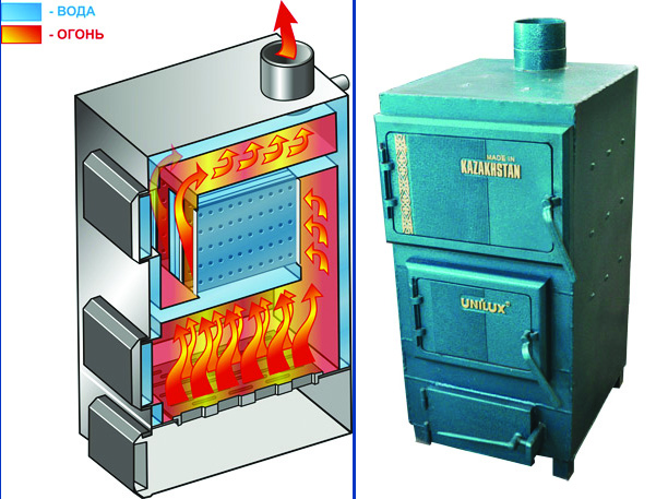

Доброго дня Всем!
Предлагают приобрести для дома 100кв. котел вот такой конфигурации http://www.unilux.kz/coal_th.htm
Подскажите пожалуйста стоит брать или искать другие варианты?

КПД по ТХ завышен, раза в два. Больше проблем не вижу. Confused

Только не подключать ни к каким щиткам, и почаще пользоваться верхней дверкой. И уголь желательно с низким содержанием летучих.

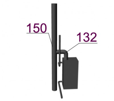

Купил данный котел. Диаметр трубы на выходе 132. Если основную трубу поставить на 150 что бы меньше чистить?
Или два сантиметра в диаметре особой роли не играют, не заморачиватся и ставить на 132 как и на котле?
