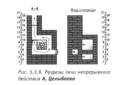

| оратай писал(а): |
То не беда, вот тут кое-чо http://forum.rusbani.ru/viewtopic.php?t=6871
Ну, и если решитесь, у меня в архивчиках порыться - вышлю
По любому, на моё ИМХО конечно же, если постоянного нагрева делать - то только в духовке или в камере из кирпича с дверкой, иначе - "суховоздушка"  |
Вот такую кто то хвалил:

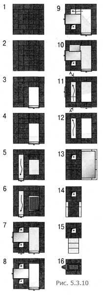

Вот порядовки по которым была сделана печь из этой темы с небольшими изменениями в ней убрали второй колпак сверху
http://www.stove.ru/index.php?lng=0&rs=194
Напишите мне в личку свой адрес, я сохранил фотки из этой темы с удовольствием поделюсь!

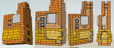

| Владимир Солин писал(а): |
| Применение хайла Смирнова в ОВИК20 снизило чуток прогрев плиты, но подняло температуру в топке. |
Не верю, что вы еще не сконструировали эту печь в кирпичном исполнении:

Добавлено:
Ср 29 Август 2012, 08:19
Да нет... Вот в свете последних изысканий Кирилки и Евгения Колчина я подумываю, что мою банную, которая произошла от Максимки и долго обдумывалась - теперь можно еще чуток доделать до факельной каменки. Там уже все есть, и даже вертикальная стенка из трубниц над каналом от хайла вверх... Канал можно убрать теперь, оставить хайло вверх но по задней стенке.
Вместо бака сделать каменку.
Вот тема http://www.stroiteli.info/showthread.php?t=2221&page=5
На этом форуме я начинал ее проектировать...

добавлено через 5 минут
А что вы, Евгений Викторович скажете о вафельной стенке в дожиговой камере?
Мне думается должно быть прочно.
Добавлено:
Ср 29 Август 2012, 11:27
Что значит "вафельная стенка"?
Добавлено:
Ср 29 Август 2012, 11:35
Ошибся видать темой... Это в котле-арийке она. Вафля из шамота.
Добавлено:
Ср 29 Август 2012, 11:36
так что же это?
Добавлено:
Ср 29 Август 2012, 11:37
Там слои на плашку со слоями на ребро перемежаются.
Добавлено:
Ср 29 Август 2012, 11:40
и..в чем прочность в сравнение все на плашку?
Добавлено:
Ср 29 Август 2012, 11:43
как будет себя вести... нет ли прецедентов, кроме щитка, выполненного так же. Но там другое...
В модели убрать красные кирпичи - обнаружится вафельная стенка.
Добавлено:
Ср 29 Август 2012, 11:50
я это вижу ... в чем положительная сторона этого?
Добавлено:
Ср 29 Август 2012, 12:12
Мне думается, что такая меньше трещать будет, а по крепкости сравнима на плашку...

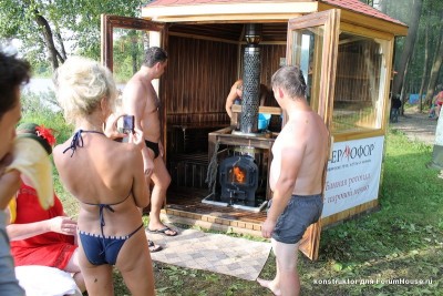

| vikvik писал(а): |
| Не верю, что вы еще не сконструировали эту печь в кирпичном исполнении: |
ВикВик, что за печь? В чем фишка?
_________________ Все люди - братья! Просто, не все люди об этом знают.
С уважением Олег Юрьевич.
Добавлено:
Пт 31 Август 2012, 19:13
Печь представляет собой генератор пара (скороварка с выходом пара через патрубок) и пароперегревателя (полость подогрева пара до температуры 350-400 гр.С), находящиеся над топкой. Перед использованием печь необходимо подготовить к работе: залить воду в приемник, закрыть герметичную крышку, уложить дрова в топливник и только после этого затопить печь.
!!!Заливать в емкость воду во время работы печи /горения дров/ небезопасно!!!
!!!Нагрев печи без воды может привести к ее неисправности!!!
Регулировка количества подачи пара в парную может осуществляться двумя путями:
- степенью горения в топке (открыть/закрыть поддувальную/зольную коробку)
- краном раздачи пара (сброс в окно или направить в парную)
http://www.forumhouse.ru/threads/135516/
