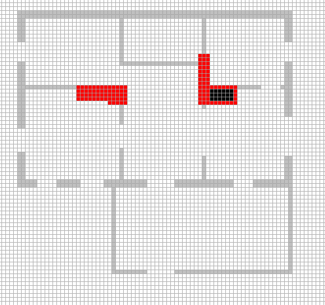

Добрый вечер уважаемые форумчане!
Подскажите пожалуйста,есть ли конструкция печи И.В.Кузнецова которая объединяет в себе камин,отопительно-варочную печь,водяное отопление и ХК . .Возможно есть порядовки или хотя бы основные понятия конструкции такого чуда В этом году стали дачниками.Домик деревянный глиняная штукатурка 40м2, высота потолков 2,5м, до конька тоже 2,5м.Старую печь разобрали,занимала почти 1/7 часть дома.Надеюсь на помощь.С уважением Андрей.

Начните с того, что выложьте план домика с размерами. Просто под незасекреченную планировку проще рекомендовать уже испытанные конструкции камино-печей с ГВС.

Печь в центре.Кухня и центральная комната через арку объединены.Размеры почти точные.Легкая веранда при входе.

Vova-U
Сообщения: 979
Добавлено:
Вс 2 Сентябрь 2012, 08:37
Может две печки?

Vova-U писал(а): |
Может две печки? |
Доброго дня!
Спасибо за красивый чертеж.
Подскажите в какой программе сделали?
К сожалению перекромсал его быстро в фотошопе.
по размерам более точно.На кухне столешницы 50 и 60 см проход около метра остается.Проход в комнату через кухню???
Дом и вправду маленький для семьи из четырех человек.
Поэтому вторая печка отпала в самом начале.
От старой печке которую мы разобрали шла какая то труба примерно диам.120мм
почти под потолком.Но обогрев лучше когда он идет снизу.
С ув.Андрей

Рисовал банально в Паинте :о) потом принтскрин в Фотошоп
У Вас планировка неудачная для одной печки: всяческие холлы по центру -- смертельный номер для обогрева одной печкой.
Холодная детская и санузел.... в общем решайте сами. А так плита на кухню просится всё равно, а к плите -- щиток вроде как и надо. И тёплая зимняя зона образуется для наезда. Правда дверь в детскую надо переносить
А труба была видимо от буржуйки, это стандартный вариант, насколько понял на селе: большая печь и маленькая буржуйка для готовки и быстрого согрева если что. А труба под потолком плохо, конечно, но лучше чем ничего, грела излучением присоединялась к трубе кирпичной печи (обычно Русской Печи, чтоб её зазря не кочегарить)

Места для камина вообще нет - рекомендую отказаться.
Варочную плиту ограничить до одного "кружка", а основную готовку делать на газовой плите.
В ванную поставить "титан" - бойлер с баком, выход из которого сделать на кухонный щиток.
Вторая печь в простенке - она там хорошо вписывается.

Насчет трубы вы правы.Печь была Русская очень большая с лежанкой под потолком и впритык печь отопительная под газовую горелку.
На плане варочная часть печи выходит в центральную комнату,камин с противоположной стороны а между ними регистр.Как ваше мнение возможен такой вариант или как? Размер предполагаемой печи 1,5х1м.
С ув.Андрей
_________________ Пчела находит нектар в цветах а муха в испражнениях...

Титан стоит возле с/у.Но увы жизнь у большинства людей становится только хуже.
Поэтому может придется и воду греть на дровах.Благое дело лес рядом.Да и меньше зависеть от кого то хочется.Когда то все было по отдельности МР-3 плеер,телефон,интернет,калькулятор,фотоапарат и даже фонарик но тех. мысль не стоит на месте... Может в плане места мало для нормальной печи,но в реальности (раскладывал кирпичи) 1,5 на 1м станет.
Варочная и дверцы лет пять уже были как куплены.Размер варочной плиты 41х71 на два кольца. Жена любит готовить при этом очень вкусно!!!Нельзя ущемлять ее в этом да и себя тоже.Другими словами давайте подумаем как сделать такую печку результаты ее работы и выложу после испытаний.Скачал SketchUp вечером попытаюсь поюзать может что получится.

Андрей, я не печник (печники щаз занятые -- самое их время, день год кормит), так что моё мнение -- это моё мнение. Про котёл у меня сложилось стойкое мнение -- что котёл ни с чем не объёдиняется удачно. Портит характеристики, полноту сгорания, кпд и т.д. и т.п. Слишком специфическое устройство. Ни с камином ни с шведкой. Котёл хорош в котельной. и с истопником :о) Котёл греет батареи, пока его топишь.
А оно Вам надо?
Поэтому и предлагаю делать теплонакопительные печи.
А что у Вас там зелёное?

По мне, в таком доме делать водяную систему безсмысленно по нескольким причинам.
1. Вода нужно только для отопления ванной и дальней комнаты.
2. Хорошая печь топится по 1-1,5 часа 2 раза в день. Если топить "медленно" и долго ради одной комнаты, то печь зарастет сажей по самое нехочу и очень быстро. А если топить долго и хорошо, то в доме будет уже баня.
3. Вода там не нужна вообще. Дальнюю комнату можно отопить конвекцией воздуха через вентиляционные отверстия. Для такой маленькой комнаты вполне достаточно.
В ванной сделать вытяжку, а теплый воздух будет засасываться из комнат. Этого тоже будет достаточно.
ИМХО. Слишком много внутренних дверей для такого маленького домика.
