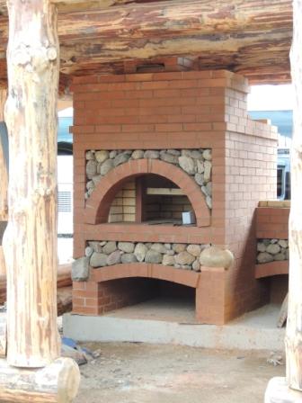

Печь с использованием булыжника в качестве декора. Рядом пристроен мангал. Печь находиться в летней беседке на территории ООО "Попов луг".
