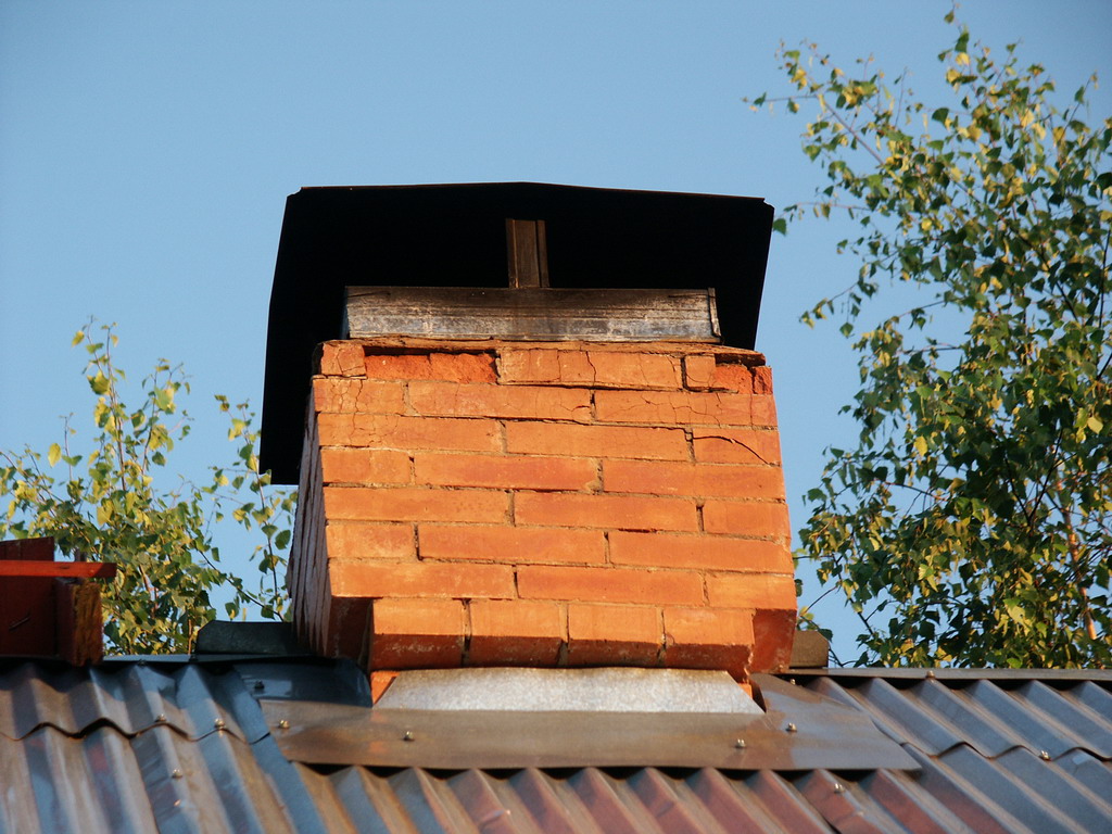

Печь в эксплуатации 7 лет. Труба кирпичная. Часть над крышей начала разрушаться потихоньку. Что сделать - верх опять из кирпича ( например Lode) или сэндвич из нержавейки ? Кусок будет маленький - метр-полтора.

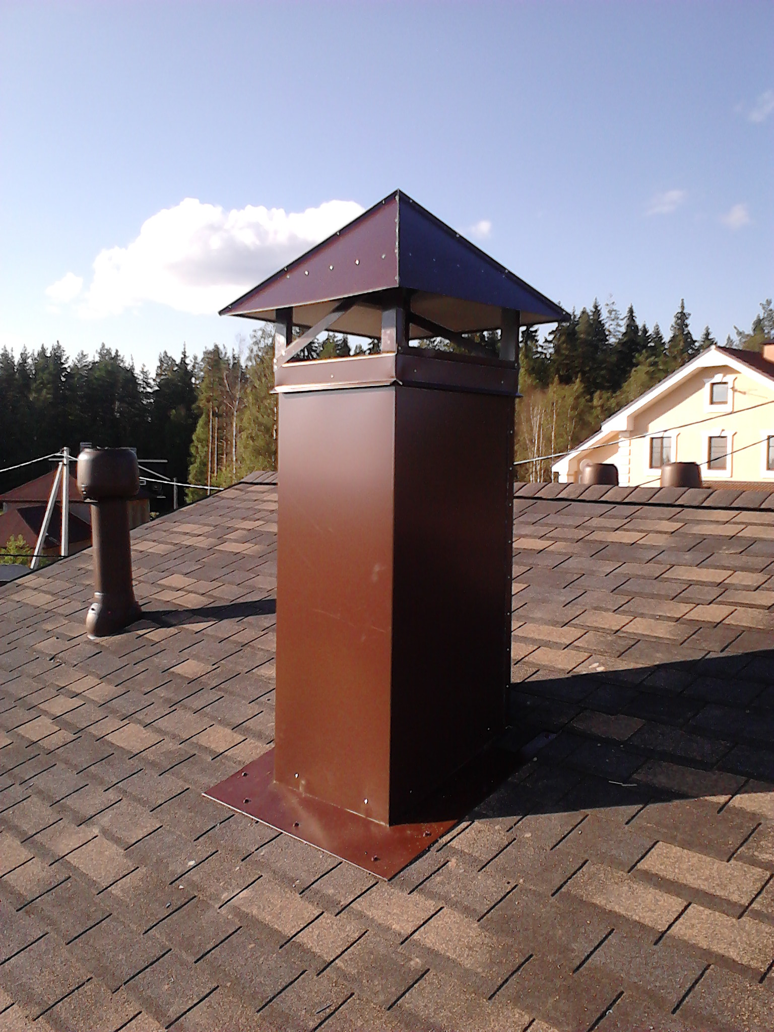

Лучше всего сделать кожух и колпак.
На что кожух, на старую трубу?
 Размер файла:  262.16 КБ
 Просмотров:  1020 раз(а)

Второй вопрос - сколько стоит сложить трубу (см фото) ?

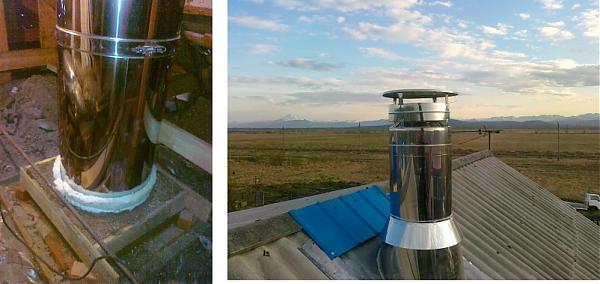

serge3, я сделал кирпичную трубу до чердака, а дальше три секции шиделя с проходом через крышу и зонтиком. Монтаж занял 1 час, правда с автовышки... (это не реклама!).

Вадим Борисович. Скажите эта труба для Вашей новой теплушки? Если да то как сечение , если топили то как тяга? P.S. просто мне тоже очень нравится это тех. решение. Напишите пожалуйста как сделан переход с кирпича на сэндвич(интересует сам переходник, самодел или завод). Спасибо.
