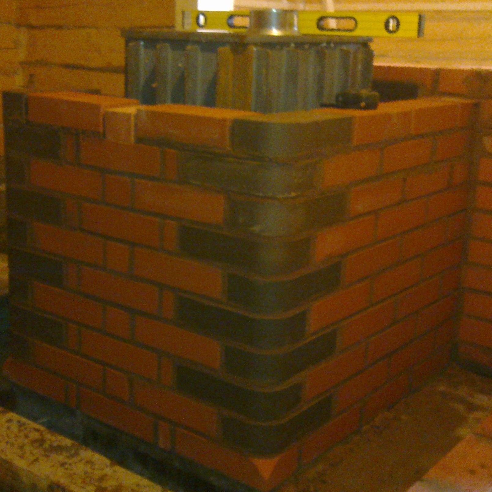

Всем привет

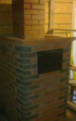

Предлагаю к обсуждению,созданного мною чуда:
Чугунная печь Калита, обложенная в пол кирпича

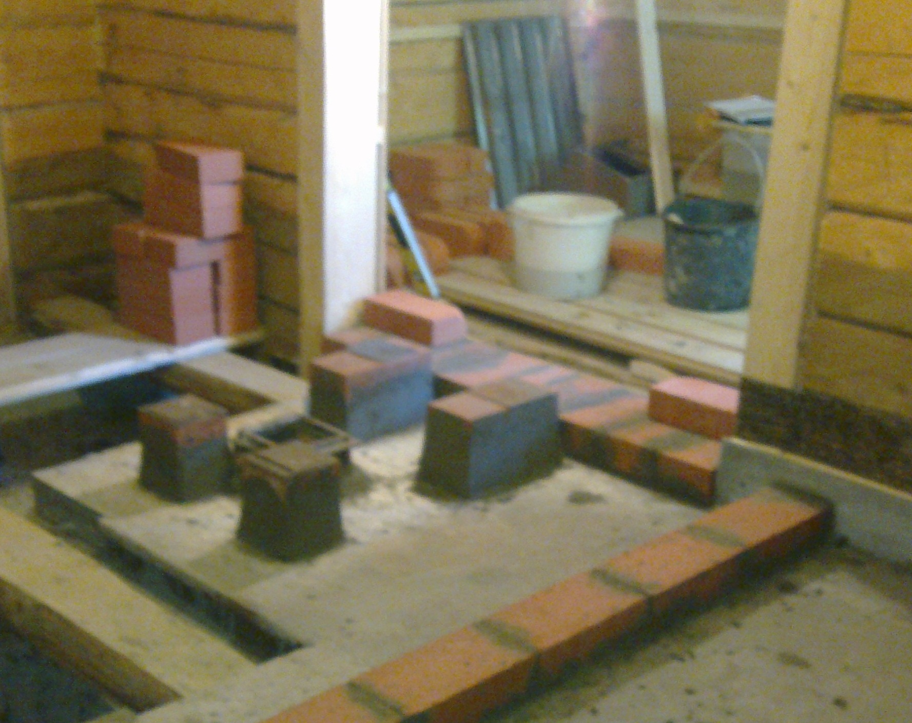

Устройство пьедестала для установки печи

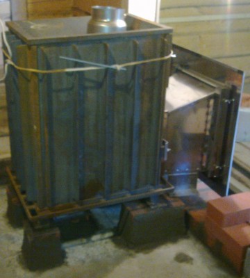

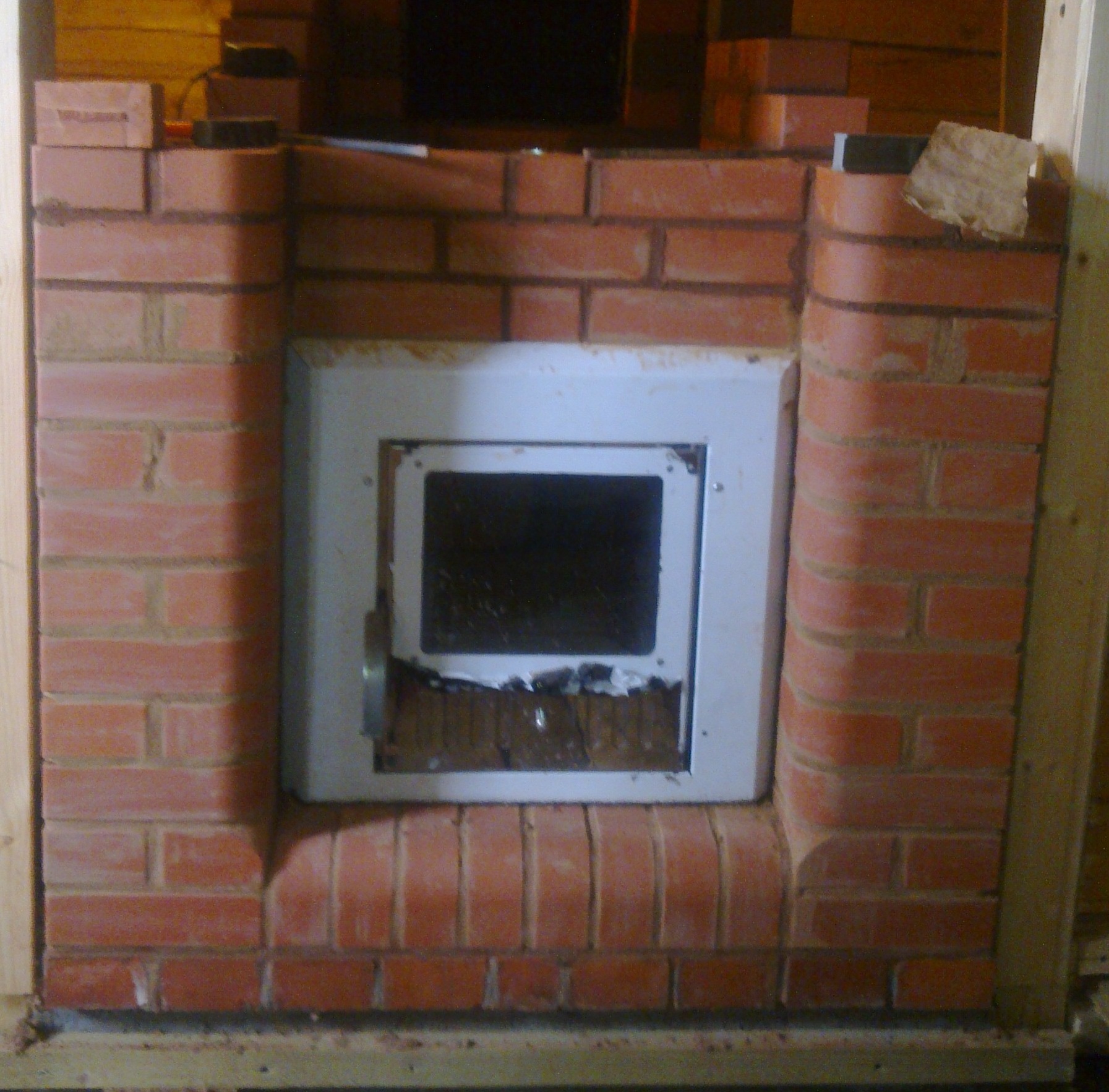

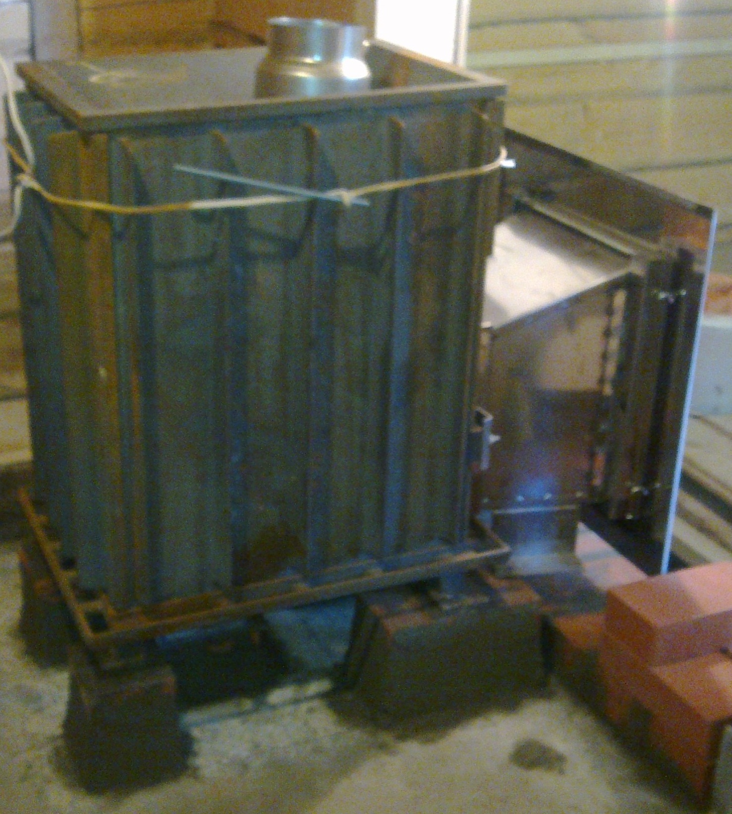

Установка самой печи

продолжу

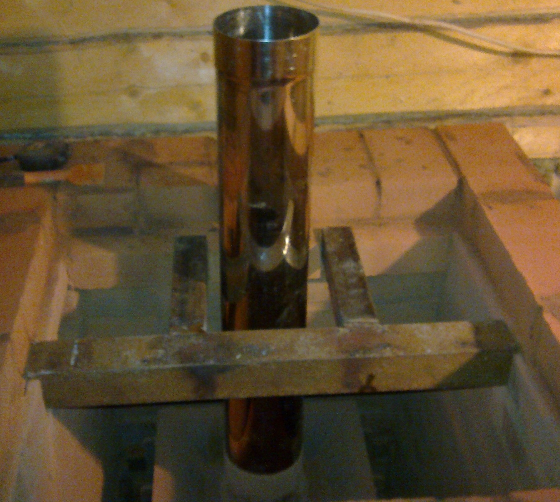

В каменку засыплю кг 40 камней и чугунные тормозные колодки для лучшей передачи тепла от нижних камней к верхним
Как считает народ это будет работать???

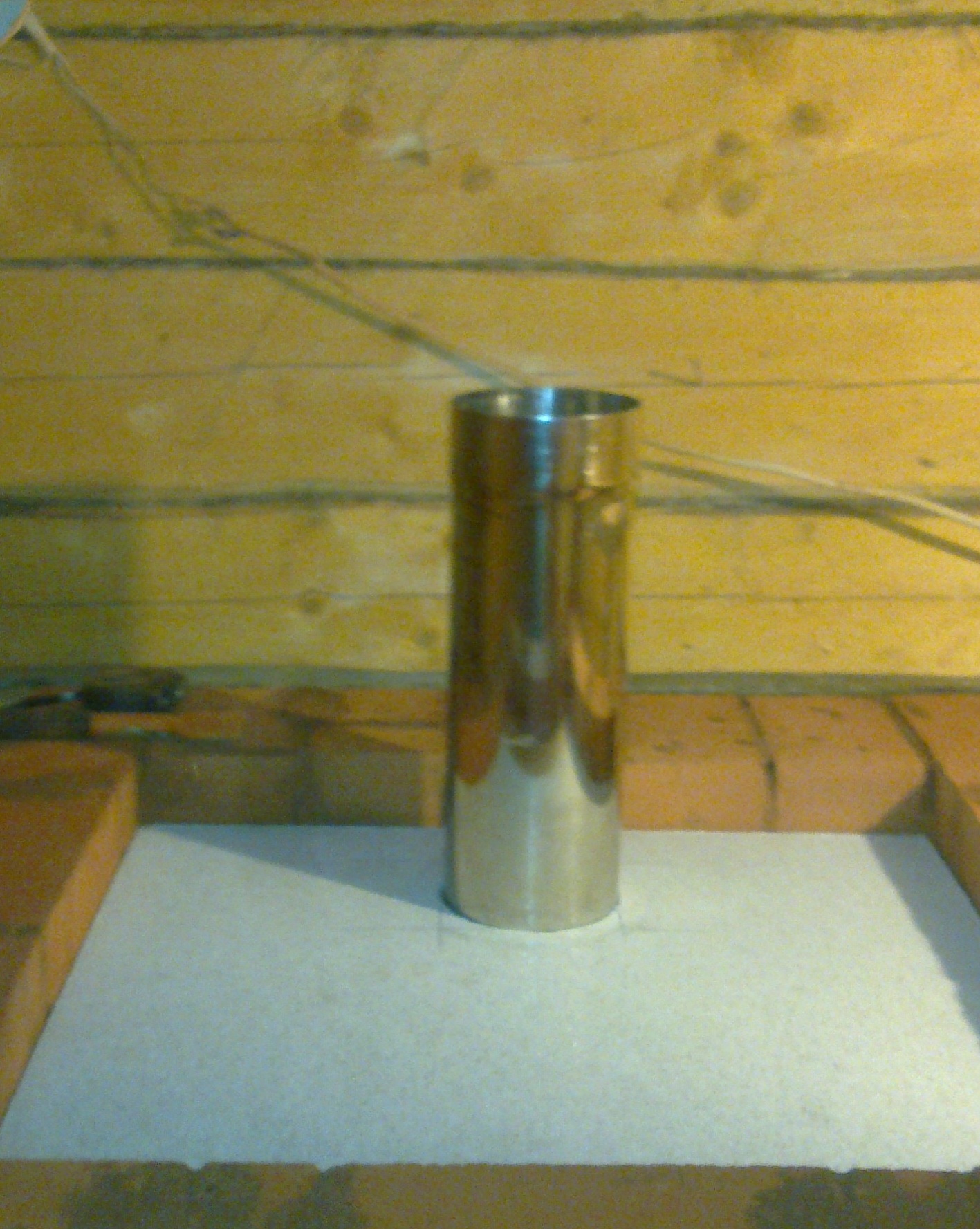

перекрытие каменки менеритовой плитой

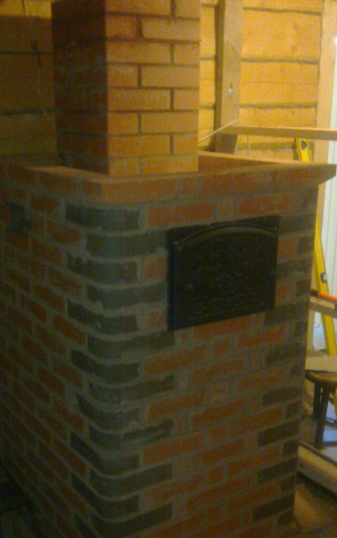

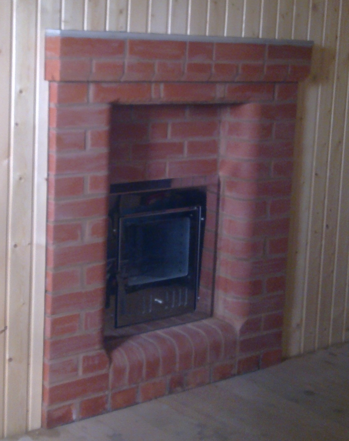

как бы так конечный результат

Виктор_А
Сообщения: 850
Регион: МО г.Серпухов
СообщениеДобавлено: Вс 30 Сентябрь 2012, 14:43 Ответить с цитатойВернуться к началу
Перегреть печь не боитесь?
Александр 1
Зарегистрирован: Вс 30 Сентябрь 2012, 08:24
Сообщения: 6
СообщениеДобавлено: Вс 30 Сентябрь 2012, 15:48 Ответить с цитатойВернуться к началу
Еще не пробовал.
Но ведь продаются аналогичные печи в обкладке змеевиком и т.п. при толщине 2-3 см.
Не думаю что прямоточной трубой и косвенным нагревом можно перегрет печь. Если конечно вы имеете в виду конструкцию целиком.
Виктор_А
Сообщения: 850
СообщениеДобавлено: Пн 1 Октябрь 2012, 21:22 Ответить с цитатойВернуться к началу
Я про металл.

СообщениеДобавлено: Вс 21 Октябрь 2012, 17:41 Ответить с цитатойВернуться к началу
Пробовал топить печь.
первый раз, с полузакрытой трубой и прикрытым поддувалом. Вдабавок дрова оказались полусырими.
Второй раз, полностью открытой трубой и приоткрытом поддувалом, сухими дровами.
топил не менее 6 часов. Про первый раз говорит вобще нечего. Второй раз 55-60 гр. в необшитой парной (без фольги) и камни чуть живые. Вылил окола 600 гр. воды на камни. Результат меня мягко сказать разочаровал. При этом сполил 3-4 охапки дров.
Очень бы хотелось услышать мнение людей. будет ли это вобще работать, как банная печь, или уменя получилась очень дорогая буржуйка.
СообщениеДобавлено: Вс 21 Октябрь 2012, 17:58 Ответить с цитатойВернуться к началу
Я бы на вашем месте добавил конвективные окна, а то ваша печь может и лопнуть от перегрева. На счёт камней если толщина метала слишком толстая камни будут долго греться и топи то надо только сухими дровами а не мокрыми вы так ни когда не нагреете баню .

СообщениеДобавлено: Вс 28 Октябрь 2012, 15:12 Ответить с цитатойВернуться к началу
Вы просто в кирпиче проделайте отвесите снизу с симметрично вверху нагреется быстро примерно за часа 2 метал очень быстро греется а держать сколько температуру ну думаю часов 10 продержит в бане.
