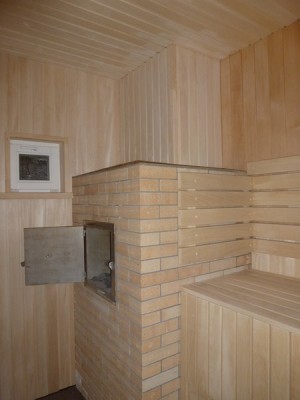

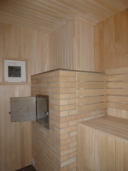

СообщениеДобавлено: Вс 21 Октябрь 2012, 14:14 Ответить с цитатойВернуться к началу
снес недавно банную печь ей было всего 2 года жизни строили местные печники за 60 тыс рублей дер Грибное Выборгский район СПБ
 Размер файла:  161.65 КБ
 Просмотров:  855 раз(а)
СообщениеДобавлено: Вс 21 Октябрь 2012, 14:21 Ответить с цитатойВернуться к началу
вид в парилке визуально видно 1) всего 21 ряд хотя потолки позволяют поднять до 28 рядов 2) швы 5 мм до 3 см 3) перевязка шамотного кирпича ( особенно где задвижка) 3) горизонт и вертикаль желают лучшего( пр разборе на шел водочные пробки и бычки вмурованные в первых рядах 4) долго топится около 8 часов и быстро остывает ( щель 2 см в задвижке попал раствор при кладки трубы)

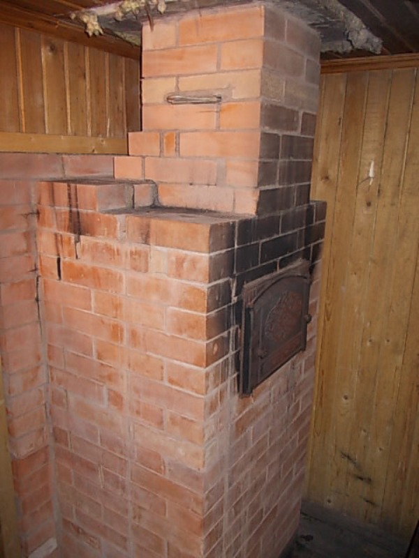

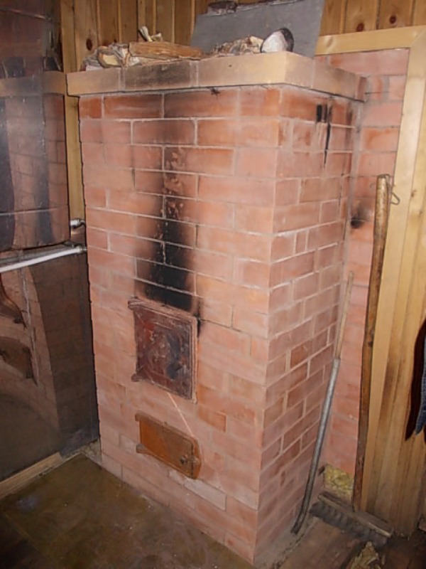

СообщениеДобавлено: Вс 21 Октябрь 2012, 14:26 Ответить с цитатойВернуться к началу
печь распирает и трещит по швам как гнилой арбуз причина заведенные рельсы в кладку

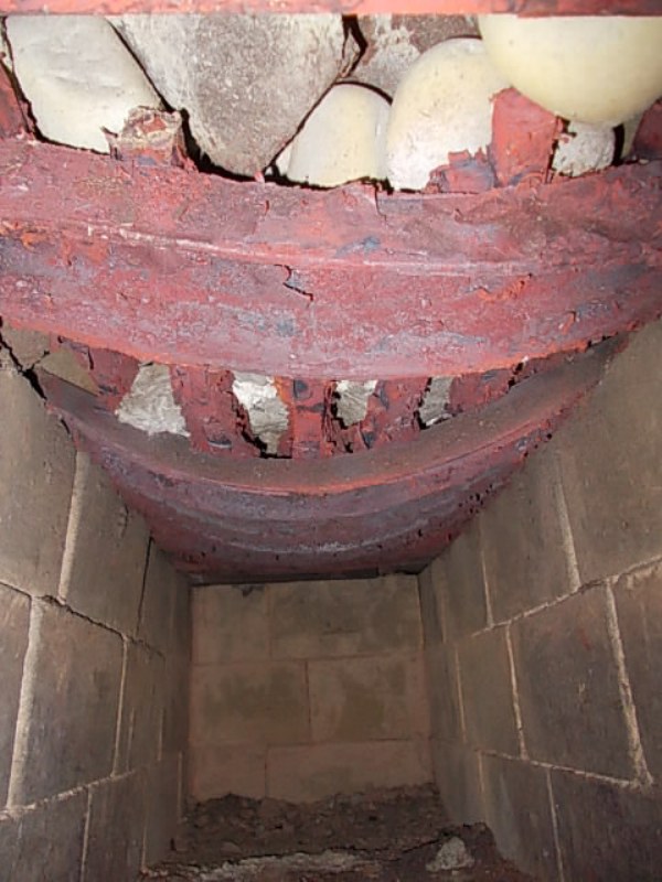

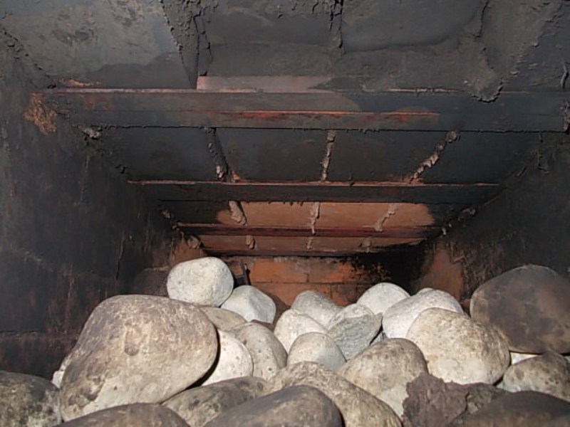

СообщениеДобавлено: Вс 21 Октябрь 2012, 14:33 Ответить с цитатойВернуться к началу
камера для камней не футерована огнеупорным кирпичом в кладке красный кирпич треснул из щелей валит реально дым это видно на первом фото хозяин замазывал глиной но эфекта нет максимум неделя + перекрышку приподнимает так как перекрыта на уголках огонь бьет в них из трубы стал крошится кирпич =вывод покупка металлической печки типа Харвии или переделка с нуля . НЕ НАСТУПАЙТЕ НА ТЕЖе ГРАБЛИ товарищи
