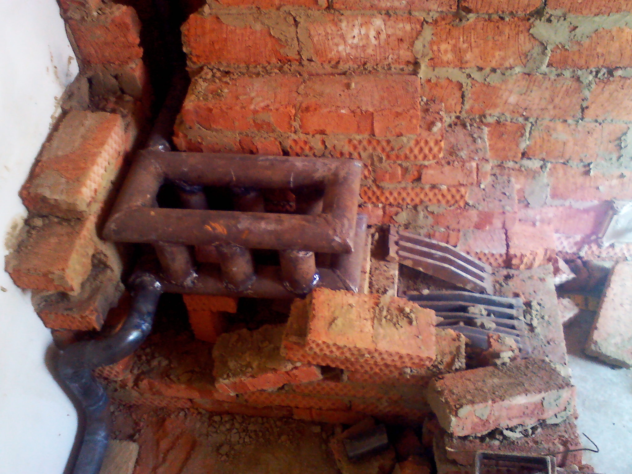

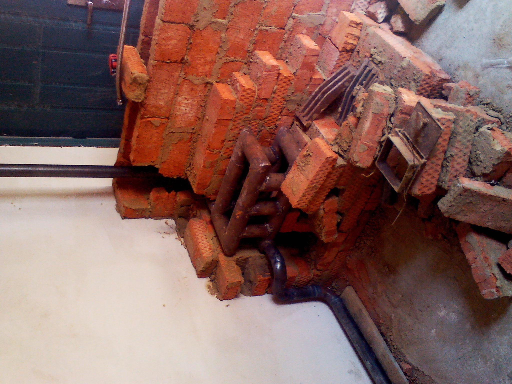

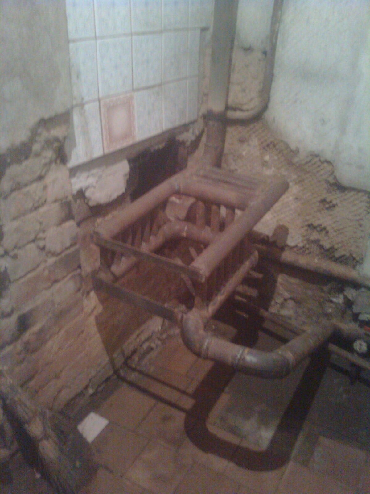

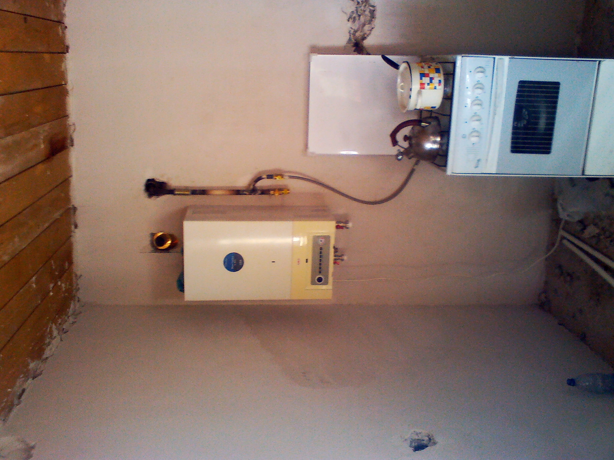

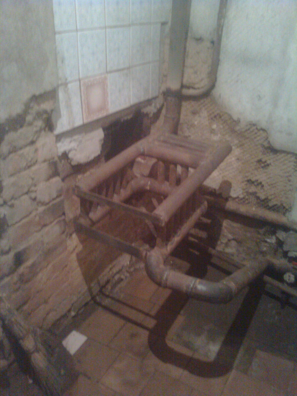

Доброго времени суток!Люди добрые помогите.Нашел кое как газосварщиков, и в душе предался мечтаниям скорого дела.Ну вот пошла как 3-я неделя а итог таков, посмотрите на фото.
Подскажите какой котел нужно изготовить?Мне изготовили из буровой трубы 76 толщина 6мм, по ходу даже не соблюли наклон обратки.Я просто в ужасе,и в шоке скоро зима, я без тепла. Shocked
В планах совместить газовый котел с печным в одну систему.Какой расширительный бачок нужно открытого или закрытого плана.Котел я как понял будет не открытым пламенем греться а дымом и жаром Confused Правильно ли это?
Люди добрые специалисты прошу Вашей помощи. Smile

крутая ГАЛЛЮЦИНАЦИЯ Shocked
Если газ есть, так и думать нечего, ставь батареи, зиму на газе проживёшь не крайний север. За зиму можно в тонкостях печестоения разобраться, найти: проект, тем более готовые и рабочие есть, нормального исполнителя или самому...
Сначала советую утеплить дом, а потом печи городить.
P.S. Готовь сани летом...

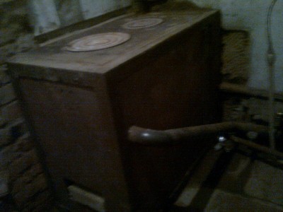

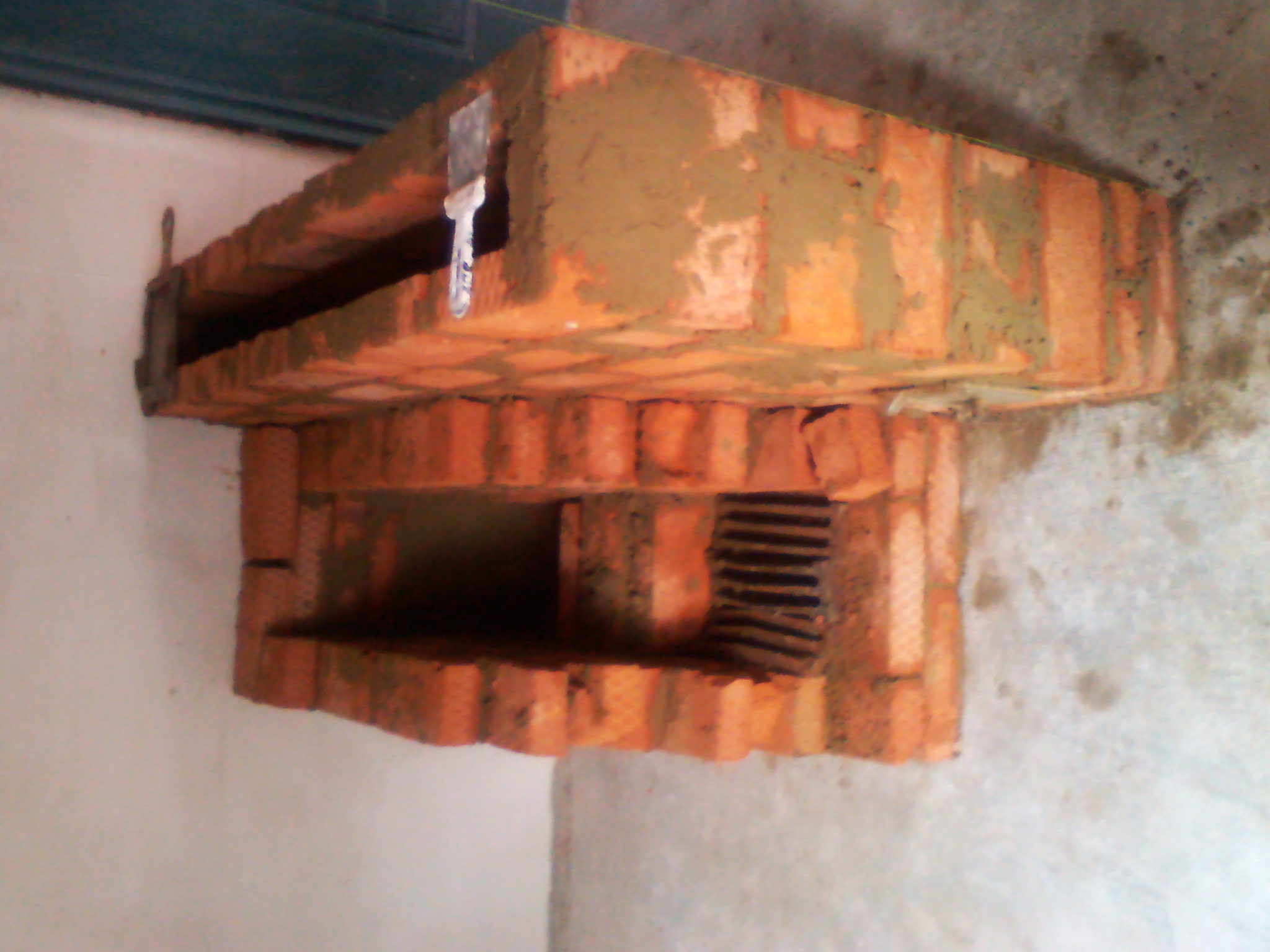

вот мой котёл.
Печь - это душа дома!!!
теперь осталось облжить Литолсом (кирпич), но это позже.
 Размер файла:  420.54 КБ
 Просмотров:  774 раз(а)

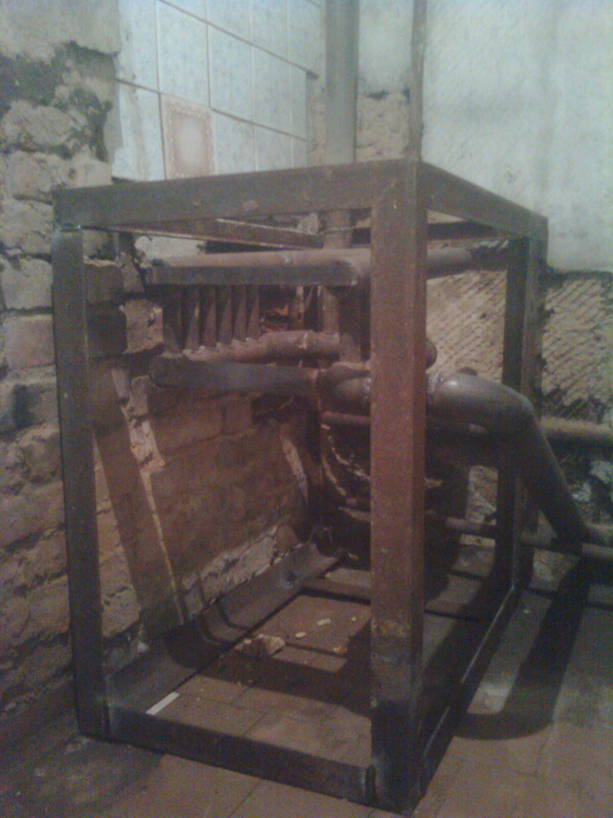

одел металлическую рамку
 Размер файла:  227.84 КБ
 Просмотров:  838 раз(а)
 Размер файла:  205.07 КБ
 Просмотров:  840 раз(а)

В обчем Иван котел твой будет грется и жаром и пламенем, топка рядом . Только печь я бы одел в уголок, а то поплывет. Топочную дверцу на пластины, отопительный щиток обязательно с Л.Х. И Акимыч прав утепляться иутепляться.И насчет газовый кател +кател на твердом топливе, унас многие так делают, перебои с газом уже были. Насщет расширительного бачка у меня закрытый просто так сделали. ИМХО.

Ну Вот по делу.А то начинают вопросы про газ.Я человек такой, смотрю вперед, газ, свет отключат и замерз. да и пока косметический ремонт не начал еще, можно сваркой работать,а потом увы не особо.дом утеплен.

На сколько я понял стена к которой примыкает Отопительный Щиток кирпичная /оштукатурина/ Сам котел практически как у меня /у меня внутри его колосники стоят./ Уже протапливал 2а раза, все работает. Грубка О.Щ./ греет. Согласен, что ОКИК лучше, но у нас уголь и габариты кухни не позваляют. С уважением.
