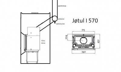

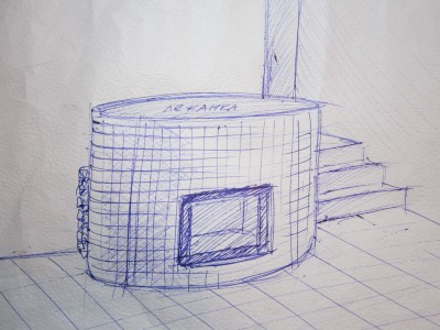

Уважаемые печники!
Интересует вопрос
работает-ли такая конструкция
какой угол наклона возможен
какой длины наклонный элемент может быть
и как его обслуживать
из какой трубы его сделать
возможно-ли продлить его ещё и вывести вертикальный дымоход на улицу
Very Happy
тема по конструктиву самого аппарата-здесь http://forum.stovemaster.ru/viewtopic.php?t=6388

СообщениеДобавлено: Чт 18 Октябрь 2012, 10:06 Ответить с цитатойВернуться к началу
наклон трубы 90 градусов, на уличу вывести трубу можно, для обслуживания они не обязательны осадка сажи в ну три трубы не остаётся.

СообщениеДобавлено: Чт 18 Октябрь 2012, 10:20 Ответить с цитатойВернуться к началу
в моём случае этот отрезок получается около полутора метров
это реально?
СообщениеДобавлено: Чт 18 Октябрь 2012, 10:30 Ответить с цитатойВернуться к началу
реально

СообщениеДобавлено: Чт 18 Октябрь 2012, 12:18 Ответить с цитатойВернуться к началу
Больше 45 градусов не заваливайте. камин может задымить.

СообщениеДобавлено: Чт 18 Октябрь 2012, 12:22 Ответить с цитатойВернуться к началу
я так и думал что чем ближе к вертикали тем лучше
наклонная труба чёрная а вертикальная оцинкованая 2 мм?

СообщениеДобавлено: Чт 18 Октябрь 2012, 13:17 Ответить с цитатойВернуться к началу
НЕ, ТОЛЬКО НЕРЖАВЕЙКА.

СообщениеДобавлено: Пт 26 Октябрь 2012, 07:26 Ответить с цитатойВернуться к началу
Вам надо отопительный щиток с ходом ЗИМА-ЛЕТО.ЩИТОК ЭТО ТЕПЛОВОЙ АМОРТИЗАТОР-ОН НЕ ДАСТ БРОСКАМ ТЕМПЕРАТУРЫ.а ЛУЧШЕ СТРОЙТЕ НОРМАЛЬНУЮ ТЕПЛОЕМКУЮ ПЕЧЬ.У щитка две задвижки будет....Чем отличается аккумулятор от полводной лодки от ак-ра сотового тел.-СВОЕЙ ЕМКОСТЬЮ.....
