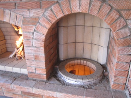

Сообщения: 1594
СообщениеДобавлено: Сб 3 Ноябрь 2012, 16:14 Ответить с цитатойВернуться к началу
Стационарный можно сделать из кирпича, будет не чуть не хуже.
 Размер файла:  63.69 КБ
 Просмотров:  1131 раз(а)

Покупаю заготовки у тандырщиков (без дна) устанавливаю на шамотное основание с колосником и поддувалом, тело тандыра стягивается жгутами из вязальной проволоки, в несколько приемов армируется стеклотканью, тонкой мет. сеткой с обмазкой "плитонитом термокладкой". Потом кожух с дымосборником и пр. как в камине. Между тандыром и кожухом термоизоляция (керамзит) или наоборот термоаккумулятор (песок).
