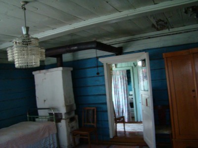

Уважаемый коллега! Этот способ широко практиковался в русской глубинке наверное с ХIХ века, когда стала доступна кровельная жесть. Малую печь подтопок, как правило подовую, ставили напротив самоварника русской печи, Г-образную жестяную трубу диаметром 120-160мм пускали в самоварник русской печи. Подъём горизонтальной части 10-20мм на 1м. Потолок над трубой штукатурили. Сейчас лучше отделать жестью или медью по войлоку пропитанному глиняным молочком. Строго говоря длина горизонтального дымохода ограничена действующими нормами 400мм, поэтому подтопок ставим рядом с печью, и инфракрасный нагреватель завиваем восходящей спиралью( в северном полушарии против часовой стрелки, сила Корриоли будет прижимать дым к внешним стенкам) Если подтопок будет из талькомагнезита, то в теплые зимы будет хватать тепла от него, а русскую будем использовать для готовки еды и в сильные морозы. Эта печь примечательна тем, что собирается как на раствор так и насухо с помощью специальной системы крепежа. http://stonestove.ru/d/200847/d/354514201_6.jpg

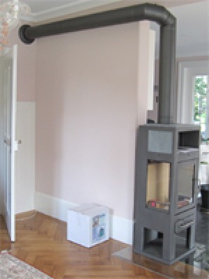

В Швейцарии тоже стоит проблема быстрого обогрева альпийских домиков
 Размер файла:  22.32 КБ
 Просмотров:  1127 раз(а)
подтопок в Архангельской области. Фото Васильева Ильи

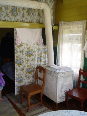

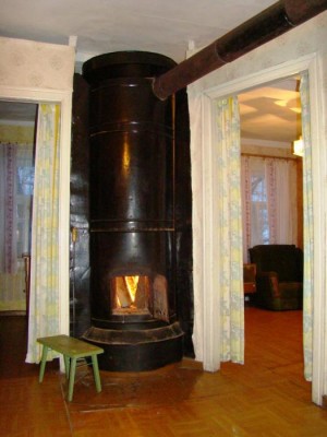

Кстати, очень часто соединялись такими жестяными тубами-ИК нагревателями даже теплоёмкие печи. Народ экономил на дымоходе и быстро грел, сушил помещения.
С уважением, Пономарёв Андрей Васильевич,
+7 921 943 18 01 печиизкамня.рф
 Размер файла:  84.25 КБ
 Просмотров:  1745 раз(а)
шведка соединяется с Русской, стоящей в соседней комнате
Обратите внимание переборки не доходят до подволока(потолка по городскому) это обеспечивает равномерный нагрев всех помешений.

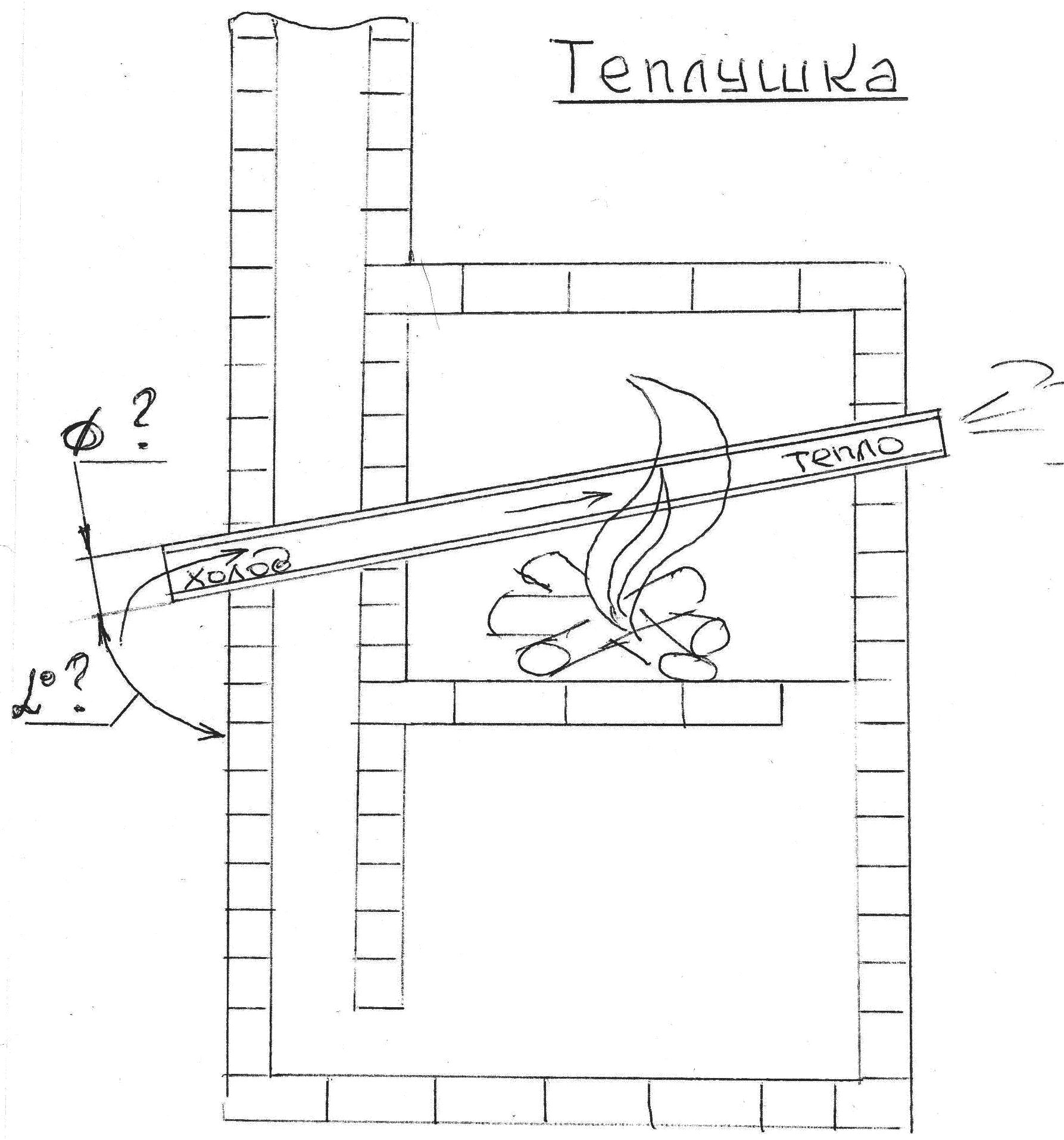

Я имел ввиду вот это.

Так Вы про калориферные трубы! Smile
Теплушке этим не поможешь Sad - она не создана для ПНП - вначале в ней прогревается верхний ярус-колпак (так же и в модерновских "классиках"), подобная схема осуществлена и в камино-печах с ХК.
В отличие от упомянутых, "Экономки" в "зимнем режиме" действительно прогреваются снизу, а уже потом ДГ направляются вверх в горнило РП.
Вы, задав вопрос про трубу металлическую, лишь завуалировано обозначили данное противоречие.
Что касаемо ПНП за счёт труб калориферных, то забор холодного воздуха целесообразно организовывать на уровне 0-10 см от «чистого пола». В любом случае, решетки следует закрывать ещё и сеткой от пыли…
При таком способе отопления угол установки труб будет стремиться к 90.
Мне кажется, что при угле 90° не будет естественного движения воздуха в трубе. Я склоняюсь к углу 75...80°. При таком угле выходной край трубы будет выше примерно на 300 мм, что вроде нормально. А какой же диаметр трубы взять?

до сих пор считал, что 90° это вертикаль , а у Вас?
По картинке у меня угол между трубой и стеной печи.
Трубу хотелось бы поставить минимально необходимого диаметра. Может кто подскажет, как его рассчитать?
