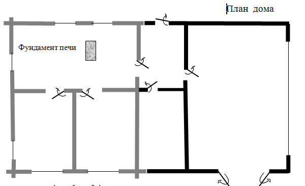

Габариты комнаты 4м. х 6 м. х 24 м.
Отдельный фундамент для печи 105 см. х 69 см.
Теплопотери комнаты (-20 гр. С / +22 гр. С по http://vladirom.narod.ru/stoves/heatcalc.html) 3080 вт или 2648 ккал/час, за сутки соответственно 63560 ккал
Доп.пожелания (не критично):
топка под дрова около 50 см. с противоположной стороны от 2-х окон (см. приложение)
со стороны двери что-то типа ХК для подогрева еды.
п.с. заранее прошу прощения за целое "тех.задание", надеюсь в арсенале форума есть уже готовые близкие конструкции

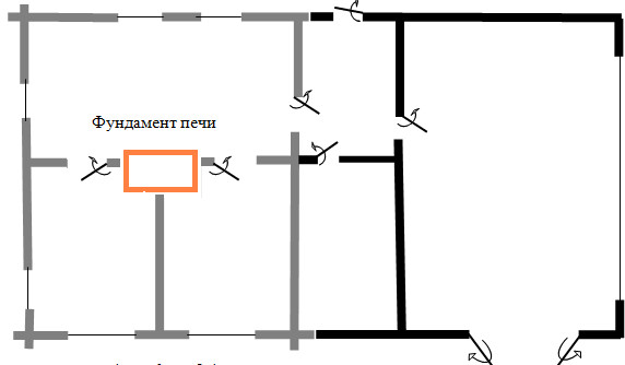

СообщениеДобавлено: Ср 5 Декабрь 2012, 12:17 Ответить с цитатойВернуться к началу
Можно так поставить типа ОИК-ХК.

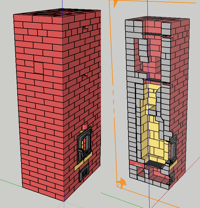

Поскольку в заданных габаритах найти печку не удалось...
взяв за основу теплопроизводительность (топку и объем печи) по http://vladirom.narod.ru/stoves/stovecalc.html
"изобрёл" вариант (см. приложение)...
в оправдание навороченного скажу что..
1) т.н. футеровка - дань печальному опыту растрескивания банной печи
2) симметричность - борьба за большую (ударение на "о") тепловоспринимающую поверхность
Опасения вызывает:
1) равномерность (по длине сечения от 25 до 49 см.) «продувания» опускных и подьёмных каналов тягой трубы
не следует ли по центру их сечения придумать рассечки?
2) хватит ли тяги 4-х метровой (от верха печки) трубы для «продувки» 84 см. по высоте каналов шириной в 6,5 – 7 см.?
Задвижка трубы 33 ряд (высоко, но рост позволяет)
Печка в доме 2.doc
 Название файла:  Печка в доме 2.doc
 Размер файла:  104.5 КБ
 Скачено:  363 раз(а)
Сообщения: 6060
СообщениеДобавлено: Сб 8 Декабрь 2012, 09:17 Ответить с цитатойВернуться к началу
- футеровка - верное решение;
- центральную рассечку УБРАТЬ
- топку футерованную шамотом плашмя поднять на 3 ряда; перекрытие шамотом не надёжно прорисовано - попадают кирпичи!!!
- над шамотом и под перекрышей установить прочистные дверки - 2-ве шт. ДПр;
- высоту подвёртков сделать не менее 2-х рядов;
- ДК сделать 3-ри - по краям 12х37 см. Внутренний колпак футеровать от боковых стенок красным на ребро-ложок, с 23-го ряда его же разделить рассечками. В его перекрытии по центру установить ЗВ-3;
- ТД сделать пятериком;
- УБРАТЬ уголки-полосы из кладки ДК;
- порядовку всю тщательно прорисовать - повываливаются кирпичи - перевязка напусков не реалистична.

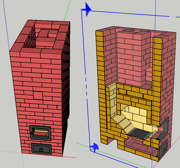

Ну вот, самое незатейное, что у меня вышло
Канал Брабе сразу сделает топку снова короткой
Шанец в ж... можно не делать
Боковая стенка, где труба греться буден меньше чем противоположная

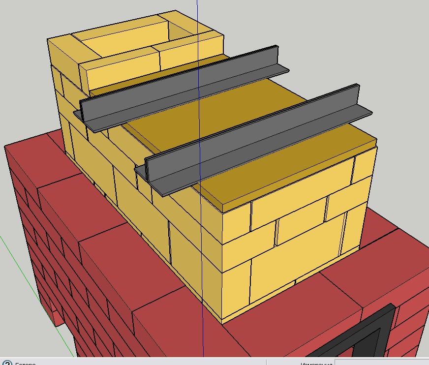

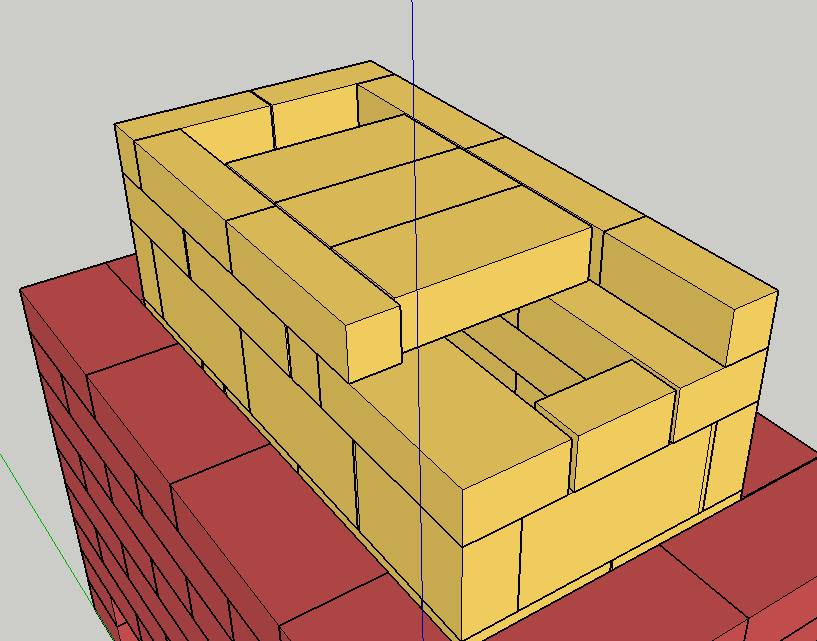

А пока "сочинился" вариант, в котором попытался учесть замечания Андрей_Алексеевича (см. приложение)
Переживаю за правильность/неправильность организации каналов
Порядовка наверняка грешит "косяками", но я их не вижу
Собственно хотел:
уложиться в габариты,
"длинные" дрова,
избежать растрескивания + теплоёмкость (футеровка)
Под вопросом:
теплопередача от огня и дым.газов к печке (улицу через трубу излишне греть не хочется)
Печка в доме 2м.doc
 Название файла:  Печка в доме 2м.doc
 Размер файла:  129.5 КБ
 Скачено:  361 раз(а)
Vova-U
Сообщения: 979
СообщениеДобавлено: Чт 13 Декабрь 2012, 19:19 Ответить с цитатойВернуться к началу
12 ряд плохой
Очень правильный взгляд на перекрытие: перекрытие должно стоять просто из кирпичей, без склейки, на сухую, и не разваливаться, тогда оно и со склейкой будет стоять, у вас не так....
И верхний ярус делать с "футировкой", в 3/4 толщиной -- лишнее, -- тепла не дождётесь
Между поддувальной дверкой и топочной делают два слоя кирпича, чтоб перед топочной внутри был порожек... Угли чтоб не выскакивали при открытии дверки
Топливник перекрывают с зазором красным кирпичём (поверх перекрытого шамотом). Кладут в зазор теплоизолятор. ТОгда можно в принципе и уголок стальной вставить в перекрытие, обёрнутый изолятором и на него положить перекрытие, хотя можно эту ширину и так перекрыть, но пилить кирпич накось надо будет
