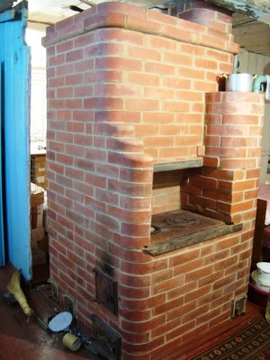

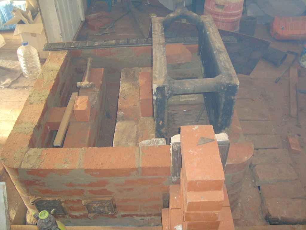

КОТЁЛ
 Размер файла:  278.24 КБ
 Просмотров:  1378 раз(а)

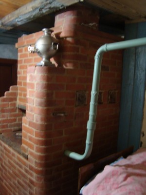

СообщениеДобавлено: Пт 21 Декабрь 2012, 21:10 Ответить с цитатойВернуться к началу
ПЕЧЬ
ПЕЧЬ
 Размер файла:  307.41 КБ
 Просмотров:  1285 раз(а)

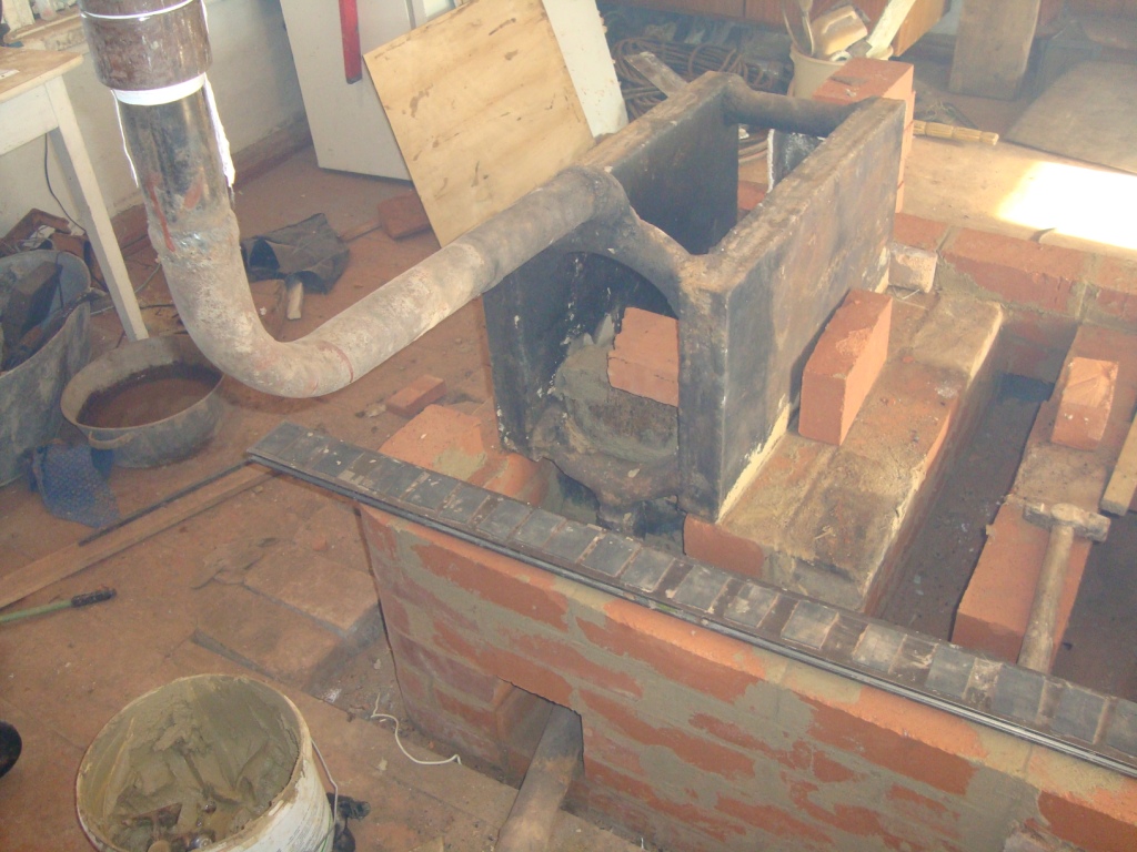

СообщениеДобавлено: Пт 21 Декабрь 2012, 21:15 Ответить с цитатойВернуться к началу
КОТЁЛ
КОТЁЛ
 Размер файла:  296.86 КБ
 Просмотров:  1346 раз(а)

Котёл варился для предыдущей печи, но после горе-печников печь пришлось переложить самому.

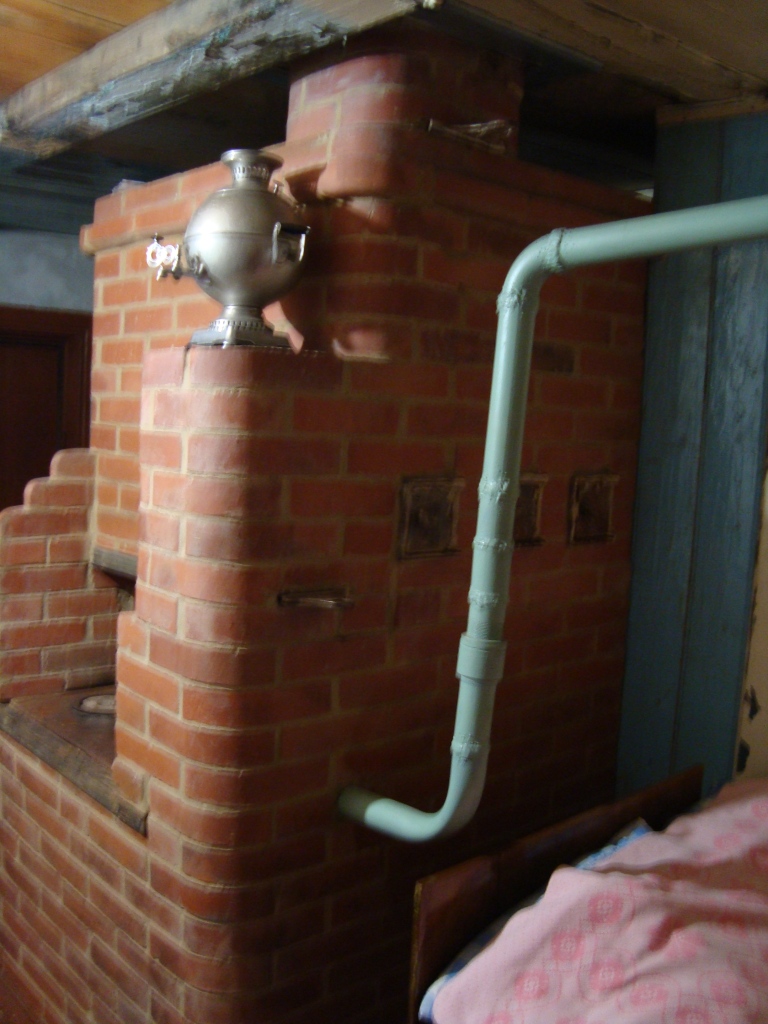

труба
труба
 Размер файла:  310.35 КБ
 Просмотров:  1163 раз(а)
Спасибо за фото , для себя строили..
Аналогичная ситуация с печниками.. Тоже пришлось перекладывать (тока топку)..
Правда строили печь а-ля Мартынова.., а дальше переделки ..
У меня котел собран из 11 чугунных регистров соединенных через медные шайбы

Я тоже подумывал делать котёл из чугунных регистров, передумал из-за возможной проблемы чистки. Кстати в соединении между регистрами я думаю и паранитовые прокладки будут держать. Вода не даст им сгореть.

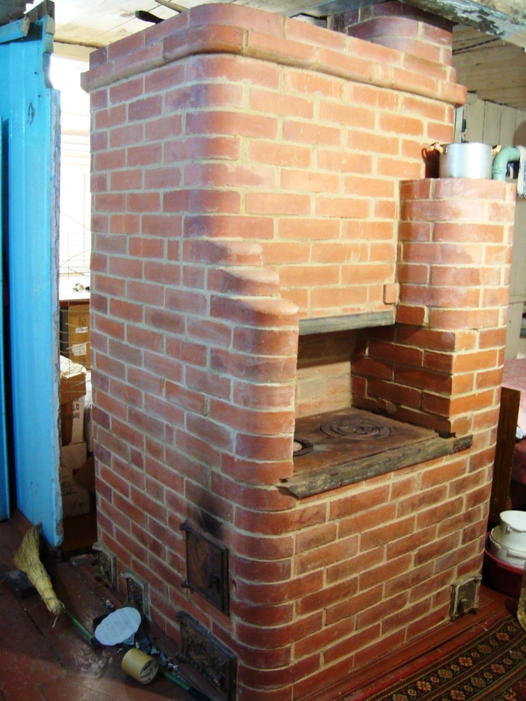

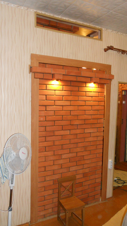

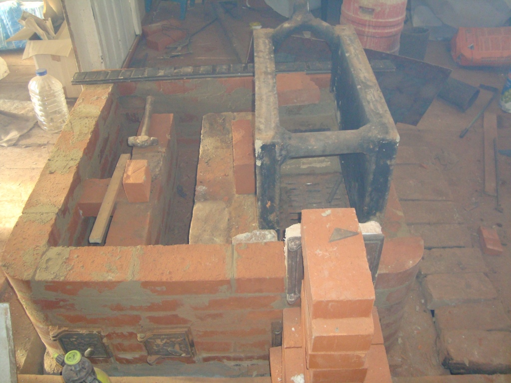

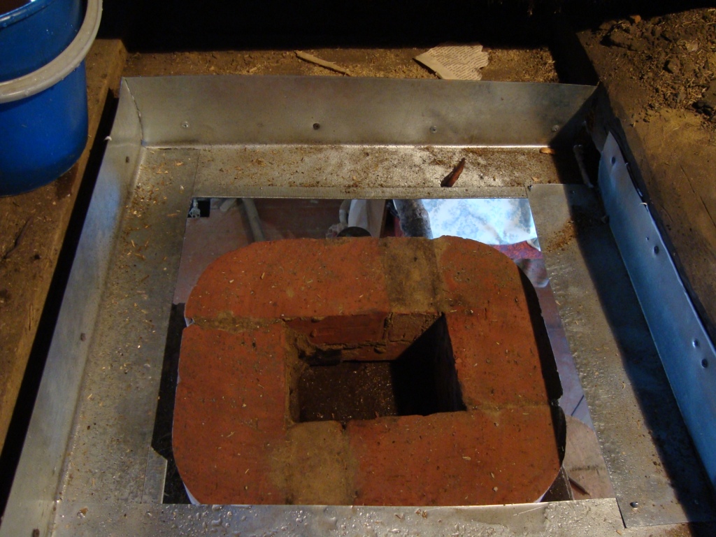

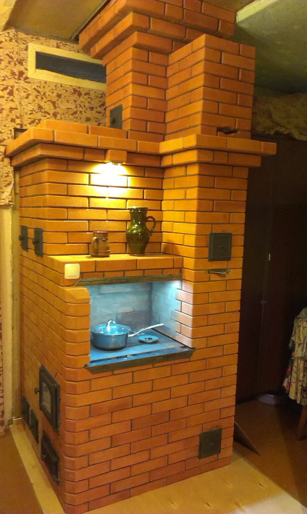

Приветствую мастеров. Так получилось, что этим летом в доме у родителей совсем рассыпалась старая русская печь. Нужно было сложить новую. Жилая площадь 43кв.м, потолок 2.95. Решили класть эту "шведку Бацулина" да и перенос трубы в порядовке nick_e (отдельное Спасибо! тебе дружище) уже проработан.
Немного о себе: "компутерщик" (инженер электроник), руки есть и голову слушают, но с раствором никогда не работал. Кое какой инструмент имеется, докупить пришлось 230 макиту + алмазные диски. Ничего не смысля в растворах решил взять готовую Ярославскую ГПС, кирпич Витебский. Мама захотела топочную дверку со стеклом поэтому литье финское. Ну и после трехдневного курения сего форума всех мелочей нержавейка базальт итп. В общем, за месяц как-то построили, основная проблема - кривой кирпич и слой раствора меньше 5 мм не получался, сейчас бы экономить не стал на кирпиче. Вот результат, сейчас топят раз в 2 дня, печь родителям оочень нравится. Всем огромааадное С П А С И Б О !!!
Вид из другой комнаты. Читал здесь про расстояние в кирпич от стены до печи, но печь топится только в присутствии и под присмотром.
 Размер файла:  106.33 КБ
 Просмотров:  1006 раз(а)
как-то так
 Размер файла:  236.9 КБ
 Просмотров:  1471 раз(а)
А вот на этом этапе энтузиазм закончился и недавно услышанные "большие" суммы за работу печника оказались очень даже приемлемыми :)
 Размер файла:  232.97 КБ
 Просмотров:  969 раз(а)

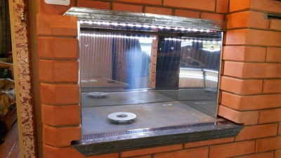

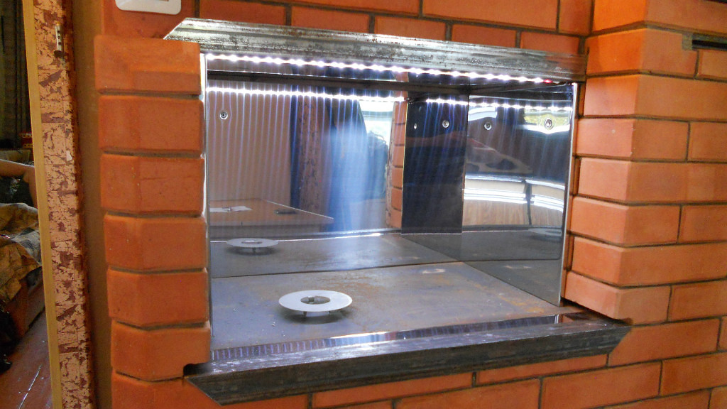

Мама пожелала варочную камеру нержавейкой проставить, чтобы брызжущим маслом-жиром кирпич не заляпывать.
 Размер файла:  180.68 КБ
 Просмотров:  1312 раз(а)

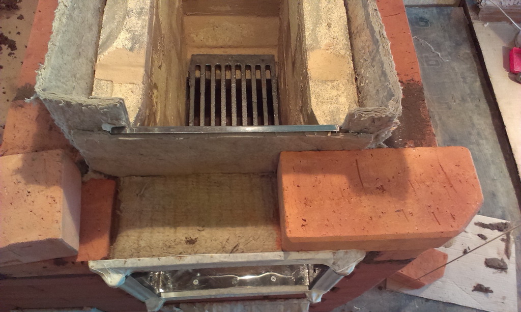

Топочная дверка с фартуком из нержавейки и надеждой снизить нагрев кирпичей над дверкой.

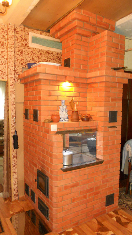

СообщениеДобавлено: Вс 29 Сентябрь 2013, 00:10 Ответить с цитатойВернуться к началу

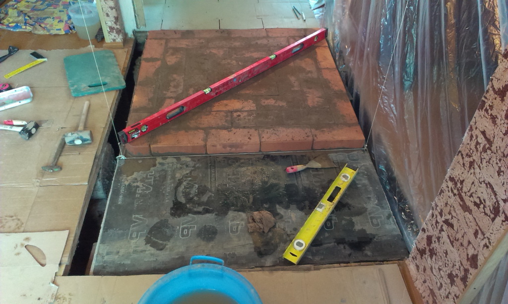

Последняя
 Размер файла:  129.2 КБ
 Просмотров:  1511 раз(а)
