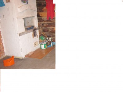

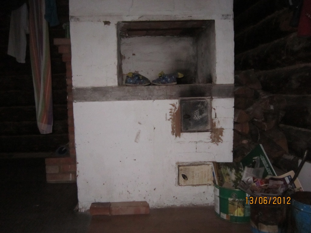

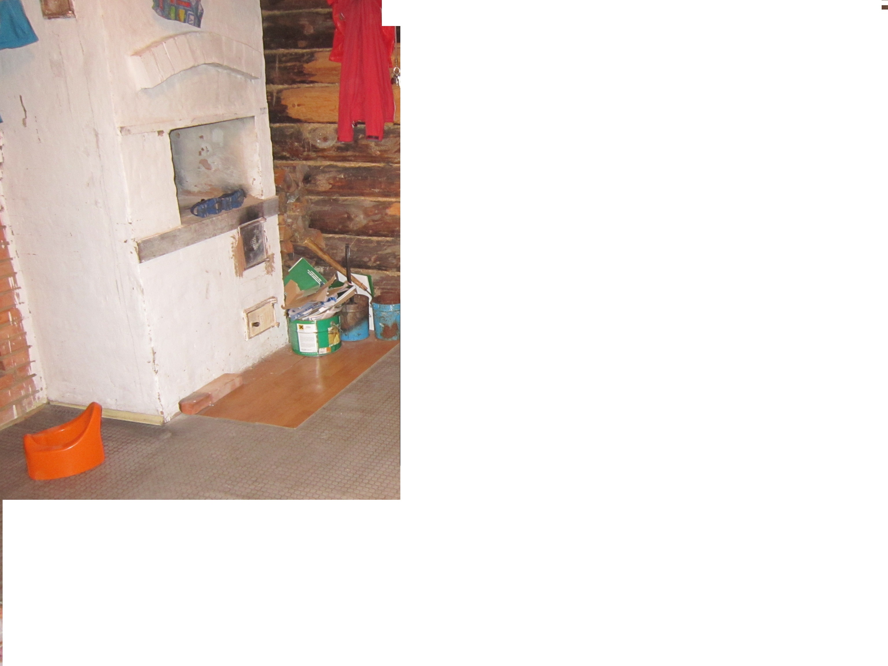

Имеется дом с печью. Проблема в следующем:
1. Плита покосилась. То есть один край падает во внутрь, пришлось подложить кирпичик что бы не падала.
2. Когда дрова прогорят и уже угольки надо задвигать заслонку что бы тепло держалось. Так вот эта заслонка стоит не ровно и за ночь все тепло уходит, к утру печь холодная или еле еле тепленькая. Эта задвижка ездит по металлическим полозьям. Как то ее вытащили полностью (задвижку), а назад вставить не получалось, рамка металлическая искривилась или кирпичи просели, не знаю. Кое как впихнули и но так что ПОД полозья она встала и получается что она не плотно закрывается, остается щель внутри и все тепло улетучивается в трубу.
И когда печь растапливаем она дымит немного, приходитя окна открывать.
Как то так.
И еще у знакомых печь когда топят прял огненная, не докоснешся, а у нас горяченькая когда топишь, но можно ладонь положить и не обжечься.
Сбоку печи пристроит камин (на фото слева кирпичный). Он подсоединен к печной трубе. Дом купили и еще не пользовались камином.
Вот не знаю может можно как то починить, что бы тепло не уходило. Или переложить лучше? Сколько это будет стоить?
А вообще хотелось бы печь не беленую, а что бы кирпич был виден

Можно, конечно реанимировать эту печь, но уж больно много проблем и кроме описанных наверняка есть и другие, например засаженные дымовые каналы, для чистки которых на фото не видно дверок или вмазанных кирпичей. Неизвестно, насколько хороша конструкция и правильно ли всё сделано. Возможно, что где-то что-то уже разваливается. Может быть сложить заново не намного труднее, чем исправить все проблемы, тем более если не устраивает внешний вид. Но если делать заново, то совсем необязательно строить такую же печь, можно выбрать то, что более подходит, а для этого для начала нужен хотя бы план дома. И в каком состоянии камин, нужно ли его оставить или он без надобности?

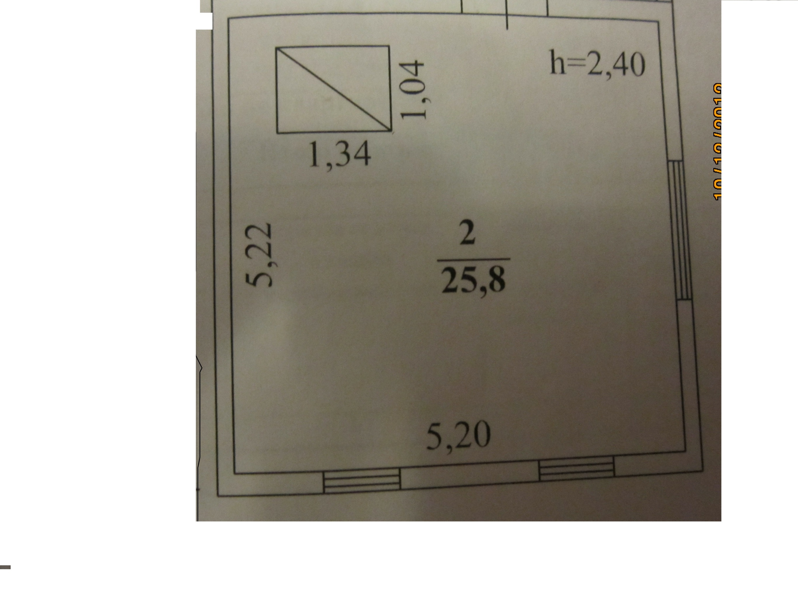

Дом-дача. Печь нужна что бы приезжать осенью, ранней весной и на новогодние праздники.
Камину 1-2 года. Труба камина подведена к печной трубе. В принципе камин не очень то и нужен, но летом постелили новый линолеум и вырезали его под камин и печь соответственно. Опять перестилать линолеум не очень хочется.
Прилагаю план комнаты: снизу и справа окна, правее от печи вход в комнату
и еще, труба проходит через второй этаж, и эта труба обшита вагонкой. разбирать ее тоже бы не хотелось. Возможно ли разобрать печь не разбирая трубы, а на первом этаже трубу у потолка подпереть пока новая будет возводиться?

Для таких размеров помещения и условий эксплуатации можно рекомендовать печь типа "шведки", примерно как старая печь, но лучше ещё и с духовкой. Смысл: она довольно быстро прогревает холодный дом за счёт плиты и духовки, которую можно открывать, чтобы получить тепло быстрее. Хотя есть и другие варианты с быстрой теплоотдачей, это большая стеклянная дверка, от которой идёт сильное излучение, металлические трубы, встроенные в печь (калориферы): http://fotki.yandex.ru/users/a-n-volodin/view/545925?page=3, буржуйка, подключенная к общему дымоходу или даже открытый камин, который можно оставить для этой цели, хотя его КПД ужасно мал и наврятли получится его топить одновременно с печью.
Лучше подключать дымоход печи к дымоходу камина, так меньше опасности дымления камина.

Кстати, у вас за печкой, у самого её горячего места лежат дрова, это не лучший способ сушки дров, пожар может в два счёта случиться!

Ой, блин! И труба вагонкой обшита Вагонку надо однозначно убирать, а если в трубе появятся трещины при её вывешивании, что очень вероятно, то пожар обезпечен.
