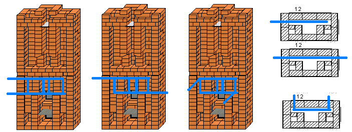

Хочу интегрировать в печь ОИК 2 змеевик и отапливать другие помещения батареями.
Не подскажете в каком месте его впихнуть надо.
Спасибо.

Примерно так,

Отлично,а еще и материал из чего сделать не подскажете.
Спасибо!!
СообщениеДобавлено: Пт 14 Декабрь 2012, 11:48 Ответить с цитатойВернуться к началу
Труба водо-газо-проводная(ВГП) дюйм с четвертью или полтора...
Если найдёте котловую трубу, то ещё лучше...
Вогнистый Владимир
Регион: Мариуполь, Украина
СообщениеДобавлено: Вс 16 Декабрь 2012, 02:35 Ответить с цитатойВернуться к началу
Мы у себя ставим 2х. дюймовую котловую тонкостеную 4мм. А дальше по желанию. Удачи.

Возник вопрос.
Кто эксплуатирует ОВИК 2,не маленькая топка по размерам.
Может лучше взять ОВИК 1 и расширить топку на кирпич?

Добавляю фото регистра.

Неделю сушу печи.
Пошли трещины в кладке. Sad
Очень страшно Shocked

Трещины по швам или по кирпичу?

Та по швам,думаю, перегрел.
Хотя через раз конденсат на дверках пропадал.

Просто необходимо футеровать , к сожалению трещины неизбежны в данной конструкции

На какой раствор велась кладка? Кирпичик вроде шб,
СообщениеДобавлено: Чт 17 Январь 2013, 10:54 Ответить с цитатойВернуться к началу
Судя по ведру (на фото), на ГПС...

Да ГПС,только что топил грубу.
Холодная почти без трещин,начала греться - появились трещины.
Трещины только в раене топок.

Стоило футеровать хотя бы ПЦ 710х410 к стенам топливника стоймя Smile

Так варочная ПЦ 710х410 имеет толщину 10 мм + 6 мм на базкартон... итого - всго минус 3 см от габаритов топки Smile
