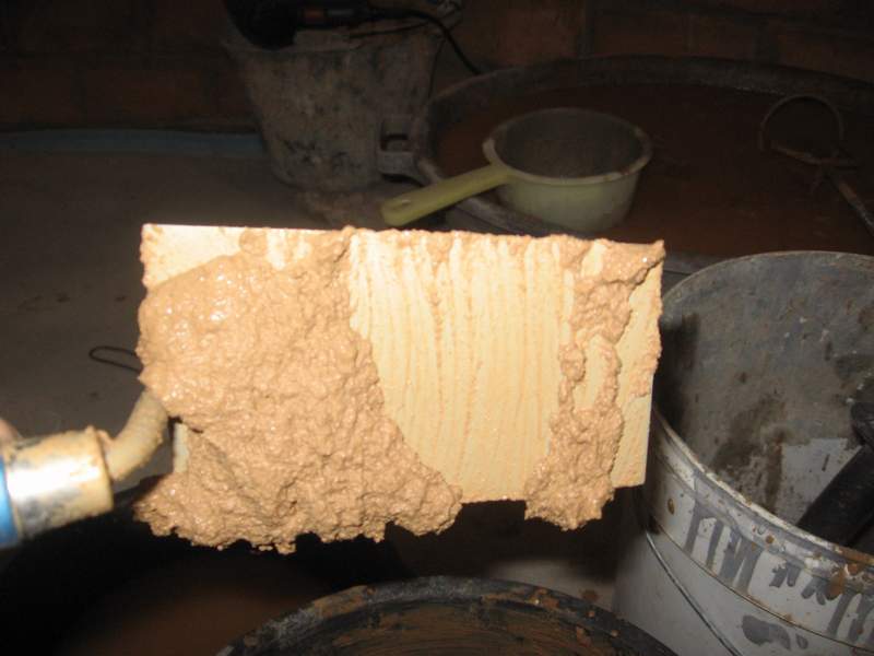

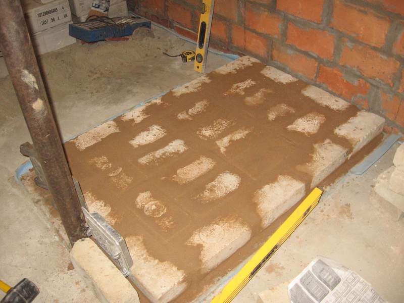

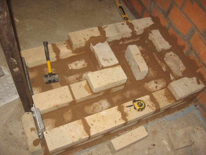

Вчера начал ложить свою первую печь.
Прошу конструктивной критики и помощи.
Буду стараться выклдывать фото материалы.
Если увидите что неправильно - поправьте пожалуйста.
Песок речной,другого небыло.
Раствор 1:1,кирпич весь шамотный Ш5.
Ряд 2 и начало 3-го
 Размер файла:  51.31 КБ
 Просмотров:  862 раз(а)
Ряд 1
 Размер файла:  51.62 КБ
 Просмотров:  774 раз(а)
Раствор
 Размер файла:  38.12 КБ
 Просмотров:  780 раз(а)

Не кладите впритык к задней стенке, оставьте зазор.

Если оставить зазор,пыль будет собираться.
Но и расширятсься будет,пока без зазора.

В Киеве есть все, как и в Греции, найдите асбестовый шнур диам. 0,4 - 0,5мм. обмотайте посадочную часть дверки и вперед. Нет необходимости крепить поддувальную и прочистные дверки на болты, можно обойтись и дедовским способом. А насчет зазора подумайте.
Сообщения: 6018
СообщениеДобавлено: Сб 15 Декабрь 2012, 21:01 Ответить с цитатойВернуться к началу
Sad пока не начались ДК, стоит сделать зазор от стены, проложив базкартон, асбестовый лист...

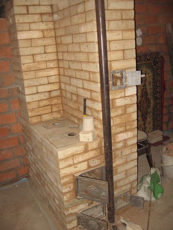

Зазор таки оставил.
Вот фото.
Взялся за ОИК_1.
И с дымоходом думаю(есть тема в ветке про дымоходы).
Для первого раза,думаю нормально будет. Smile

Печь прошлый год прослужила норм.
В раене топки чуть отошли верхние кирпичи,на накат не влияет.
Дым не идет.
