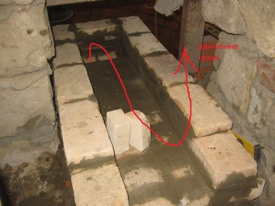

Один раз уже трубу повернул,скоро сделаю фото.

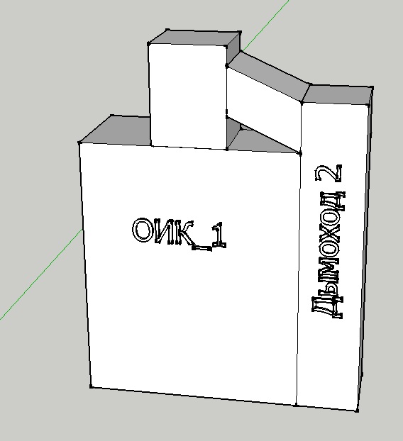

Возник вопрос по подсоединению двух дымоходов в один.
Вот ориентировочное изображение.
Пока вижу только такой вот вариант.
Обе трубы пятерики.
Внизу ОВИК_1(дымоход_2)
Помогите. Sad
Подсоединение дымохода
 Размер файла:  38.67 КБ
 Просмотров:  792 раз(а)

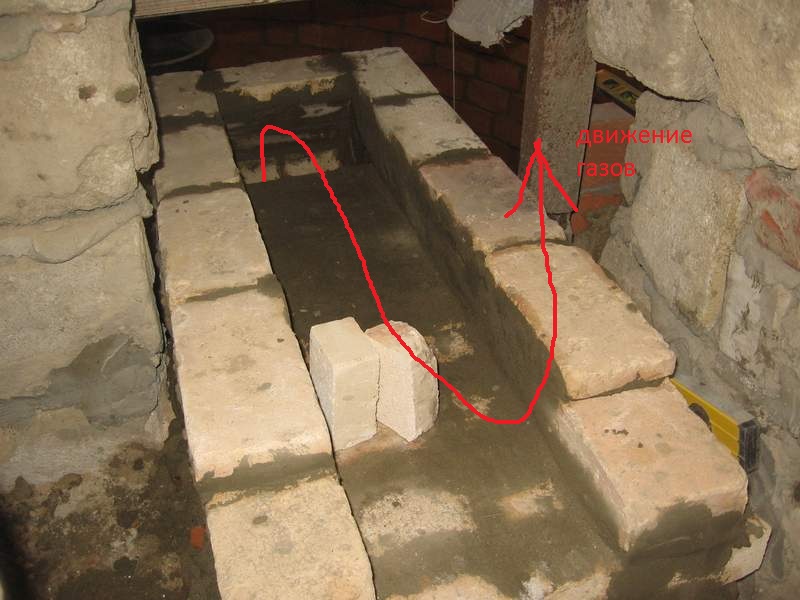

Добавлю фоток для наглядности.
печь+дымоход
 Размер файла:  57.09 КБ
 Просмотров:  791 раз(а)
Начало поворота
 Размер файла:  112.92 КБ
 Просмотров:  828 раз(а)

Сажетруску незабуть /с заглушкой./ Так на всякий случай.

Спасибо.
На верхнем фото справа ее видно,не забыл. Smile

СообщениеДобавлено: Ср 26 Декабрь 2012, 16:30 Ответить с цитатойВернуться к началу
вполкирпмча перевязка.на поворотах прочистку делай.ДЫМ ПЕШКОМ НЕ ИДЕТ-СКОЛЬЗИТ по перекрытию-делай гладкие перекрытия.Высоту не менее 150мм держи.Резкие расширения ОПАСНЫ-падает скорость газов и тяга.
