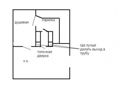

Вопрос сейчас попробую растолковать.
Если стоять перед топочной дверкой в конструкции печи А.Бацулина, то труба находится с права,а значит и дымообороты опускной и подъёмный каналы то-же справа. Значит на моём чертеже дымообороты тоже будут в парилке ,а если сделать зеркальное то дымообороты будут слева т.е. в предбаннике. Как я этот процесс я понимаю следующим образом когда топим печь. Горячие газы из каменки через опускной канал греют стенки опускного, а затем подъёмного каналов,то-есть первая прогревается правая часть печи и с некоторой задержкой левая часть печи , также остальные части. После того как печь протоплена и выстаясь два часа стенки печи должны быть приблизительно одинаковыми так вот теперь мне хочется узнать как будет себя вести стена с дымооборотами по отношению к другой стене пртовоположной без дымооборотов.
Она начнёт забирать тепло из парилки или нет?
И противоположная стена которая тепло будет отдавать и она будет находиться в предбаннике в котором и так при заходах и выходах будет достаточно жарко. Конечно я планирую в предбаннике соорудить душевую и лавочку для двоих, а также небольшое окошечко чуть выше головы.Но вот вроде объяснил как смог.Проясните мне.

вот план бани

Сообщения: 10143
Добавлено:
Чт 13 Декабрь 2012, 09:37
и там и там хреново ... через перегородку
Делайте печь не симметрично и трубу в парную или в моечную коренной.

Евгений Колчин Спосибо что ответили. Я буду класть печь по порядовкам мотивированной как у Петра С. Там опускной и подъёмный каналы с одной стороны хочу знать с какой стороны печи их класть.

Евгений Колчин объясните мне почему там и там плохо? Ведь труба будет там или там . Просто мне нужно знать какой стороной печь ставить в парную?
Сообщения: 10143
Добавлено:
Вс 23 Декабрь 2012, 16:15
печь ставят в парную самой горячей стороной, т.е. топкой и каменкой над ней

Евгений Колчин спасибо!!! Тема закрыта
