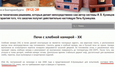

Ниже скан страницы с сайта И.Кузнецова с недостоверной информацией.
Если быть точным по построенной на семинаре 2008 печи с хлебной камерой, то КПД печи по отчету испытаний кое как дотянул до 74%, а вот при чем здесь "нормы" на СО2 Very Happy
Скорее всего подразумевалось % содержание СО ... однако и его составляющая по тестам в неразбавленном газе не намного ниже нормы ...

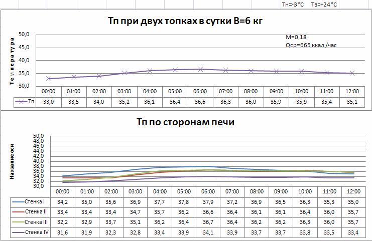

Вот и пролетели зимние каникулы, а с ними и основные испытания и тесты на печи в Кузнецах.
Кое что на ваш суд ...
В первые дни января погода была около -1*. Достаточно тепло для зимы, поэтому пришлось топить для проверки с двух протопок на сутки.
Приехал на дачу, в доме как на улице ... Первая растопка в 13.30 - 6+6 кг дров, через 4 часа 6 кг дров и к ночи в 21.00 еще 6 кг дров. Все время работал конвектор в 1.5 кВт в догонку печи (с 13-21).
13.30 - 0*
16.00 _+7*
18.00_+15*
22.00 в доме +25* (стены 22*)
Ср. температура по печи около 40-45 гр.С
Первый тест 04 января, спустя 2 дня на устоявшийся режим дома и печи.
Топил по 6 кг утром и вечером.
Температура печи

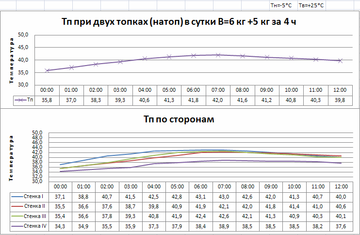

Натоп.
Спрашивается, как лучше поднять температуру стенок двухконтурной печи или печи малого объема, или печи с внутренней тепловоспринимающей поверхностью меньше, чем теплоотдающая. Последнее на данной печи в отношение 0.63
Если топить сразу увеличенной порцией топлива, то мы снизим КИТ за счет перегрева стенок из шамота. Тогда так.
Первая закладка 5 кг, а еще через 4 часа, т.е. когда начнет печь отдавать полученное тепло, добавляем еще 6 кг.
На графике видно поднятие температуры постепенное, в отличие от выше приведенного графика с "тормозом" в три часа. Последующие закладки через 12 часов по 8 кг с выходом печи на среднюю температуру в 40 гр.С
*отстование по температуре 4 стенки вызвано охлаждением от угла дома и стыков с фундаментом, а так же расположением мебели в неконвекционном углу.

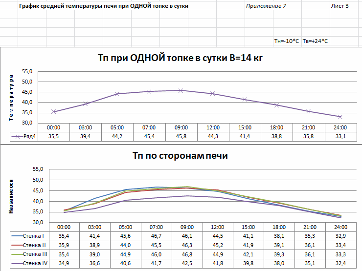

Вот и обработал данные по одной топке на сутки.
Падение ниже отправной точки обусловлено понижением температуры наружного воздуха ниже предполагаемых минус 10. В области было минус 15.
Печь в "пламенном" исполнение по последней доработке.
Теплоотдача печи при одной топке в сутки

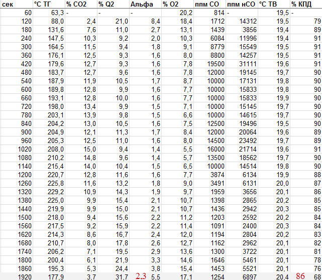

один из тестов с газовым анализом дымовых газов в трубе
в среднем печь отработала на сжигание закладки в 6 кг 30 минут
при этом средний избыток воздуха составил 2.3
однако, основной режим печи с гораздо меньшим избытком
при этом дым из трубы в момент начала активного горения (360 сек и далее)
имеет выраженный темный цвет
Link
ГА
Евгений Викторович, итого... имеем
закрывать СЩ нет смысла, я правильно понял?
Сообщения: 10141
СообщениеДобавлено: Чт 17 Январь 2013, 08:54 Ответить с цитатойВернуться к началу
Щель, прогар, шов и т.п. в отопительной печи типа противоток с объединением топливника и опускного канала (не путать с прогаром в подъемный, там другие задачи решаем) только улучшает ее характеристики, как отопителя, внося равномерность в прогреве и циркуляции газов по низходяще-восходящей траектории в импровизированном колпаке.
Но пока речь не об этом.
Выше я хотел показать, что если для примерных подсчетов брать альфу 2.5 и оценивать работу печи, то это только на короткий промежуток времени, но никак не полный тест. В среднем печь всегда работает с избытком около 3-3.5 с учетом конечной точки отсчета по достижению 25%СО2 от максимума, если с дожигом углей - то и все 5. И заметьте, что если печь канальная, то этот избыток на последней трети является паразитным в прямом смысле, поскольку охлаждает всю конвективную систему. Вспомните рекомендации КАМИ -не дожигать угли в печи, а вытаскивать их в углегасилку. Я бы предложил лучше использовать на каналках герметичные дверцы на поддув и топку. По окончанию не дожигать угли, а закрыть дверцы и прикрыть задвижку. Сами погаснут без воздуха.
