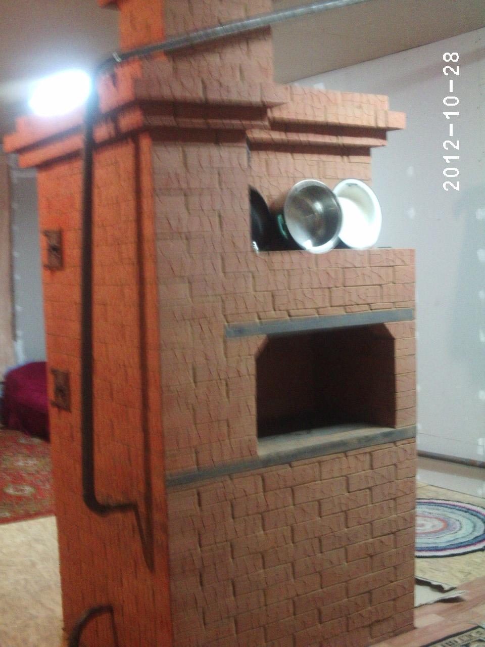

Тоже по этой теме есть вопрос. Предыстория: мне осенью сложили печь и думоходную трубу через второй этаж сделали кирпичной, зимой она стала "плакать". Сначала нам говорили, что печь еще влажная поэтому и труба сырая, потом нам сказали что мы топим сырыми дровами. А на самом деле что же делать, а то конденсат бежит в низ и дышать на первом этаже не очень пригодно для здоровья. Что делать мне с трубой?

Пт 4 Январь 2013, 10:29
с трубой ничего не делать, а вот в печи выходящие газы подогреть, сделав прогар в последний канал

это получается что в печи не правильно сложены думовые каналы? А на сколько я помню том они горизонтальные. Можно ли поподробнее о ПРОГАРе.
Сообщения: 10144
Добавлено:
Вс 6 Январь 2013, 14:08
фото или схему печи, плз

[img][/img][img][/img][img][/img][img][/img][img][/img]

На сколько я понял, это печь с котлом в топливнике.
Предполагаю, что котёл слишком мощный, и чтобы он не закипал или чтобы не было слишком жарко, Вы топите слишком сильно прикрывая подачу воздуха, стремясь растянуть горение и теплоотдачу как можно дольше.
Такая схема установки котла хороша для топки углём...
Понятно, что протопить в интенсивном режиме, чтобы просушить кладку и прожечь весь нагар в печи, не получится, т.к. или в доме будет "баня" или вода в системе закипит...
Если это так, то в данной ситуации помогла бы буферная ёмкость в системе водяного отопления(160-220л), в качестве которого можно применить бойлер косвенного нагрева типа бак в баке, или другой подходящий для этого(замечу что не всякий боёлер здесь подходит).
Как бюджетный вариант, можно изготовить буфер самостоятельно или заказать...
При использовании бойлера, в доме будет горячая вода...

Трубу неплохо утеплить на чердаке.Какова т-ра газа на выходе.Вот где летний ход нужен на прогрев трубы...Котел просто снижает т-ру газа.Я уже писал что как в авто надо делать-там термостат.Порядоаку печи скинь.Похоже мощность печи маловата.Теплопотери здания значит велики.Утепляйся....На печах ВЫЖИЛ БЛОКАДНЫЙ ЛЕНИНГРАД.Посмотри может есть подсосы холодного в печи.Большой колосник если заложи половину....Попробый дуб и березу.Один парень написал что в дровах много кислорода-турбина уже не нужна будет...

ДА ты прав котел рассчитан на отопление 3-х этажного дома, а стоит у меня пока на один этаж и то в системе литров 60-80, и то в лучшем случае. А про утепление уже делали не помогает: запаха меньше за то воды больше. Но куда бойлер врезать, на подачу или обратку?

Хотелось бы прикинуть такую информацию: На какую мощьность (или площадь) у вас установлен регистр (кто то вам это должен был расчитать при построениии котла), какую площадь вы отапливаете в данный момент.
Отсюда можно прикинуть какую мощьность вы имеете в запасе.
Если вы в ближайшем будущем не планируете постройку системы по вышележащим этажам, то вам необходимо понять, подсчитать, какой объем теплоносителя сможет нагреть ваш котел за нормальную 3 часовую топку.
Узнав объём носителя который должен быть в системе, можем из него вычесть объём уже существующей системы. Этим мы получим объём Тепло Аккумулятора (ТА - утепленной емкости).
Врезав ТА получившегося объёма в систему (схему врезки можно найти в нете) с обязательной установкой трех ходового крана на котел и теплового насоса, получим систему с ТА.
Тем самым вы нагрузите котел по его номинальной мощьности, будете топить его в нормальном режиме. После окончания топки из ТА горячий носитель насосом будет подаваться в систему и держать её при определенной температуре. Тем самым вы сможете значительно увеличить время между топками и получить более стабильную температуру отопления. А при небольших забортных температурах время между топками может удлинится до двух суток. Всё будет зависить от объёма получившегося ТА.
