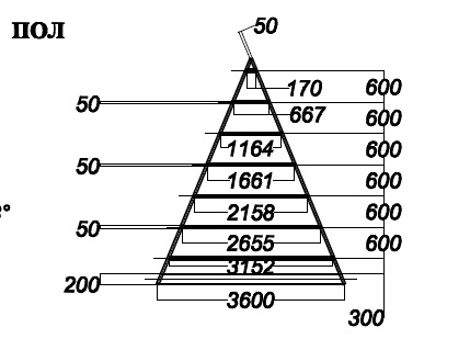

Евгений есть и ещё печники кто не выпивает и не курит, я то почему про перекрытие спросил дело то в том если конфигурация дома именно такая то значит крыша будет сведена в центру оси дома, а как же тогда с стропилами нужно высчитывать иначе попадет труба в стропила и печь на край ставить тоже не годится лучше к центру дома

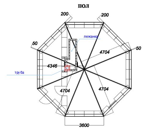

Вы абсолютно верно подметили. Я прилагаю план первого этажа и сектор с лагами пола(они же и лаги потолка). Нужно попасть трубой не в стропилу. Лаги пола будут заливаться фундаментом, лаги потолка будем вырезать. Печь так же желательно разместить внутри сектора как можно ближе к центру.

СообщениеДобавлено: Вт 8 Январь 2013, 19:34 Ответить с цитатойВернуться к началу
А если как-то так? С лежанкой?
(Расчет печи только на первый этаж.)

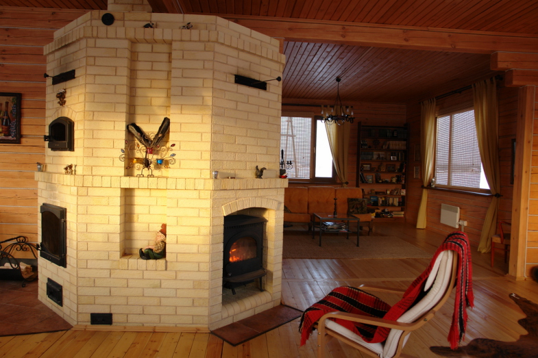

Если делать печь трапецию -восьмигранник перевязка на углах на запилах в Ласточкин хвост получается будет видно на фасаде сквозной шов = чтобы уйти надо применить Лоде Ф-6 ( с скосом ) по конструкции полюбому колпаки но надо уйти от стандартной теплушки ( думаю надо делать топку по середине на каждой стороне 1) плита 2) Хлебная камера 3) дверка топочная 4) бак 5) дровник сушилка 6) камин для быстрой отдачи 7) самоварник 8) лежанка ) P.S на работу не претендую мысли в слух

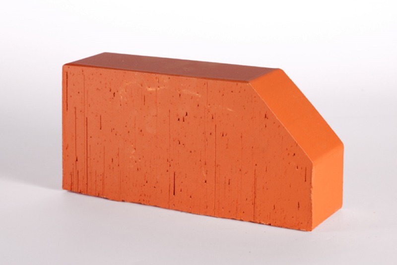

а вот и кирпичик для заводки углов
Хорошее решение для такой планировки.
