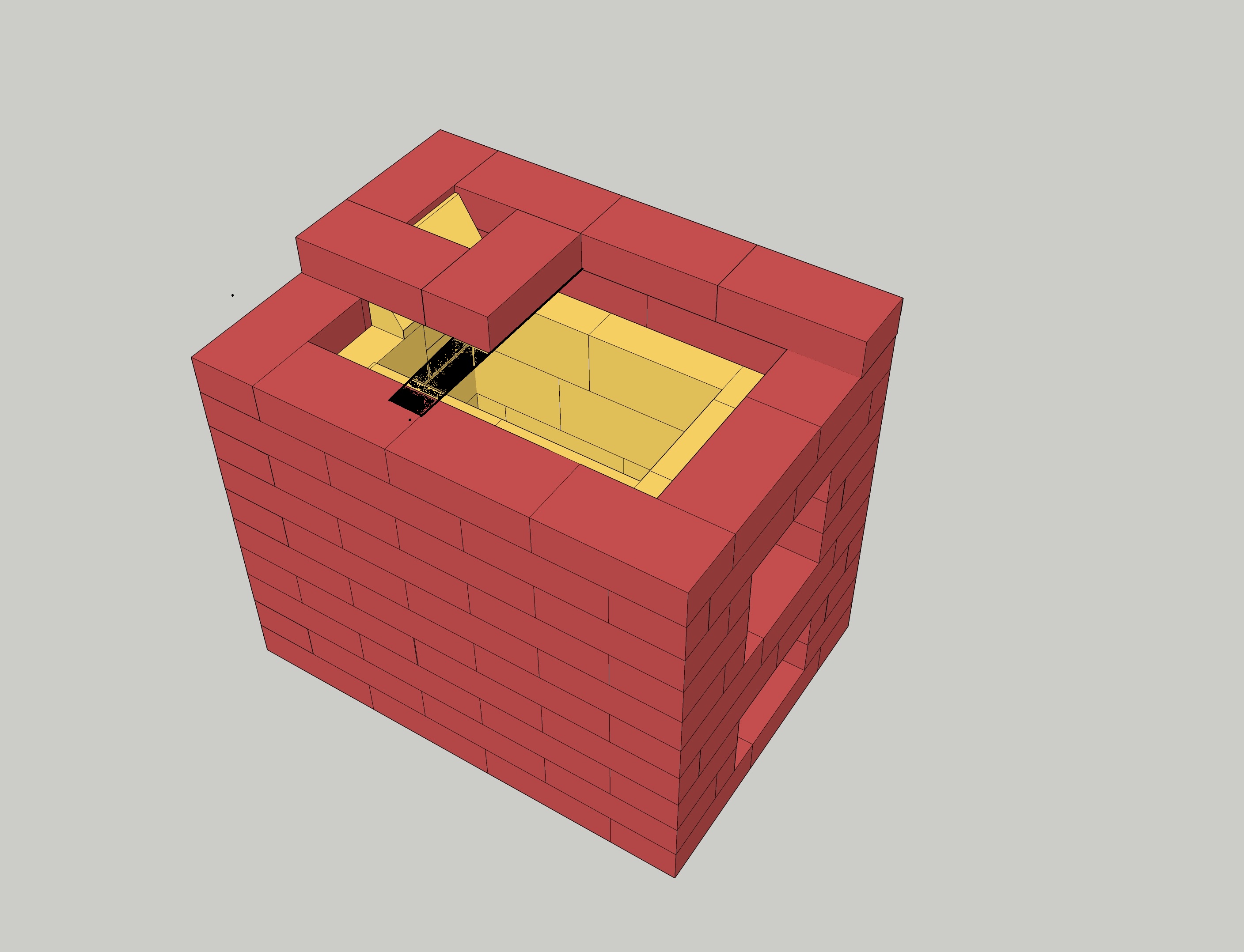

Здравствуйте! хочу поставить вот такую печкую
Можно ли в етом месте опереть на полосу?

Вашу печь порвет . С первой же серьезной протопки . Температурное расширение веществ - почитайте ... и делайте выводы

клинчатая арка нужна или обычная над плитой . или немного конструкцию поменяйте , но в любом случае арки .

На даче у меня похожим образом сделано.Печь в уголок одета,щиток маленький сверху на уголках 50-х стоит(ширина щитка 25см,от щитка до настила чугунного ~45 см-ведро легко ставится)
Кирпичи в топке уже менять надо-а печь не порвало.

никому не рекомендую совмещать кирпич и металл . Арки - лучшая замена уголку и металлу . гарантия долговечности

Уголки стальные прогорают за 2-4 года.
В магазине приобретаете варочную плиту 34х41 см и отрезаете полосу 41х12 см. Ею перекрываете хайло, на неё красные кирпичи...
Но сами мы делаем хайло в 20(3-ри ряда)х18 см и перекрываем его кирпичами плашмя, без клиньев и арок.

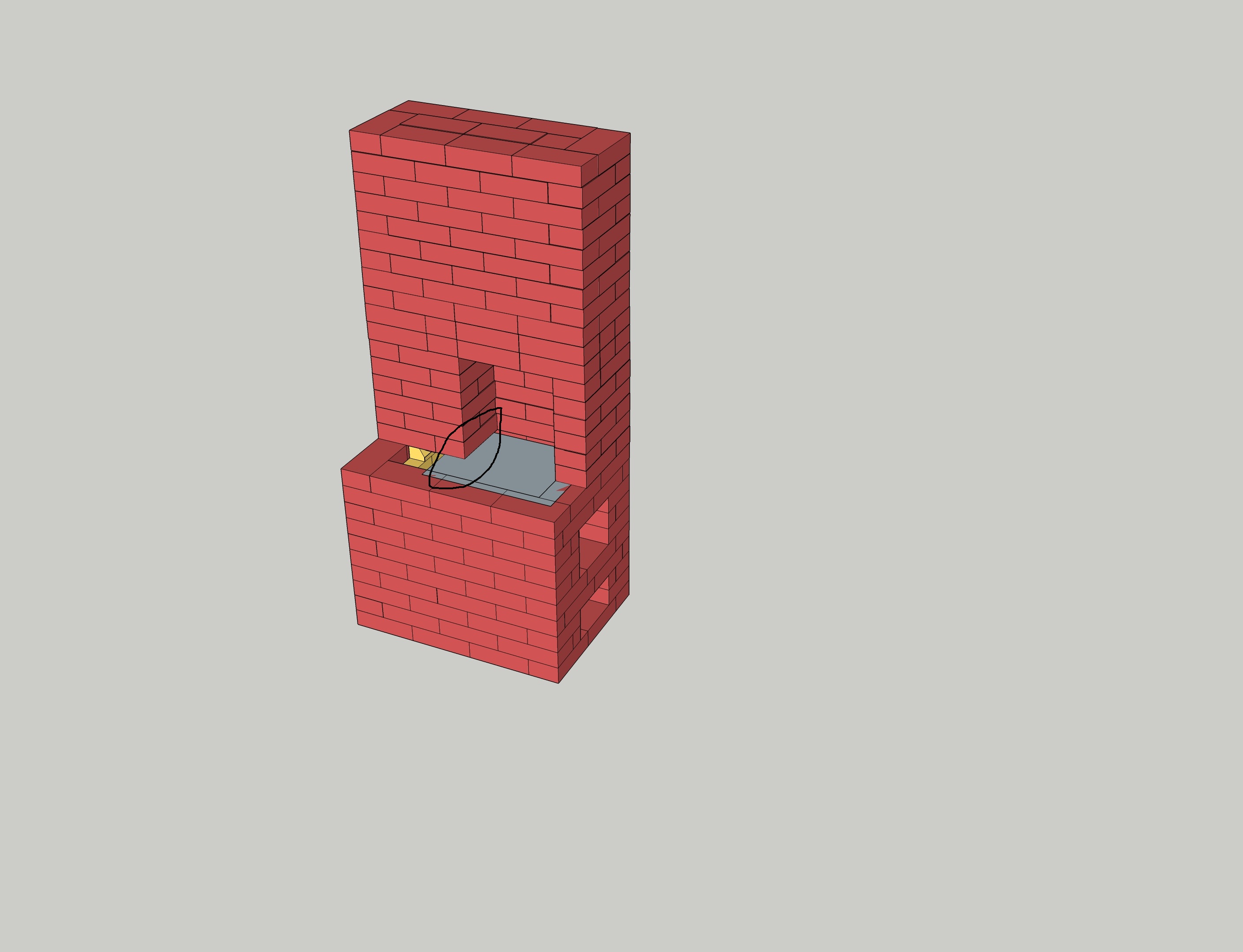

вот картинка и файл в skp

Только если она от чугунной варочной плиты П 1-3 410х340 Very Happy

делайте балку из кирпича в нее можно настил запилить и перекрыть все махом ( метал не есть гуд!!!) только не понял зачем такие сложности ведь можно изначально в топке стенку вести из шамота на нее и перекрывать Весельчак
СообщениеДобавлено: Пт 11 Январь 2013, 20:28 Ответить с цитатойВернуться к началу
Действительно,зачем так всё усложнять Sad Shocked Вы изначально втиснуты в какие то рамки по размеру печи?Согласен с Безумным печником,тогда балку и запил в шамоте.

Сталь при температуре больше 500 градусов теряет прочность и провисает даже от собственного веса, а вы щиток хотите на неё опереть....
Уголки ставят в перекрытии, защищая их утеплителем от кладки и не в зоне сильного нагрева. Тогда они стоят и держат
Вам нужна полочка слева от плиты или жёстко требуется щиток не толще 1,5 кирпича? В чём проблема, почему нельзя сделать нормально?

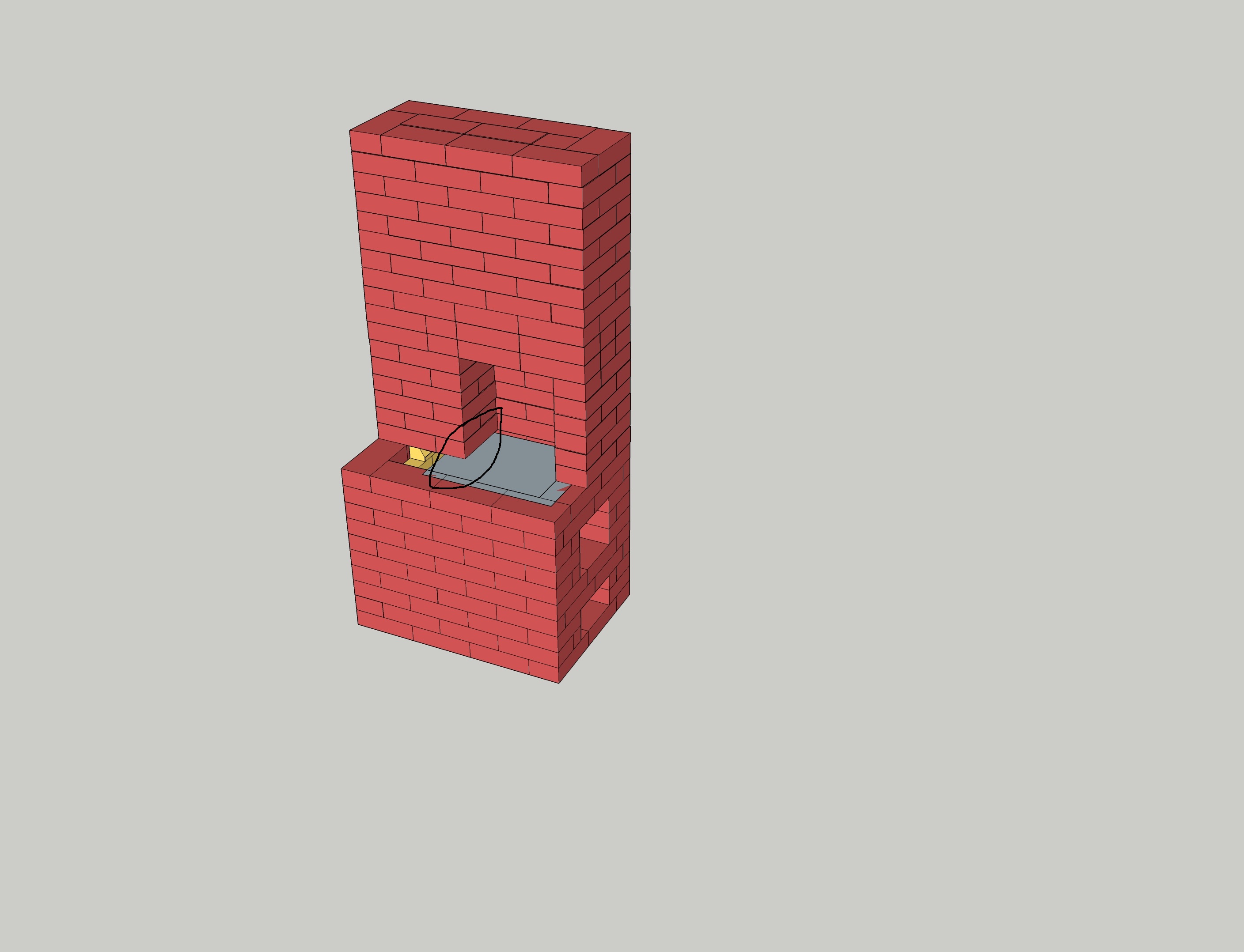

а может как то так

Да ради бога, только дрова пилить по 20 см будете
