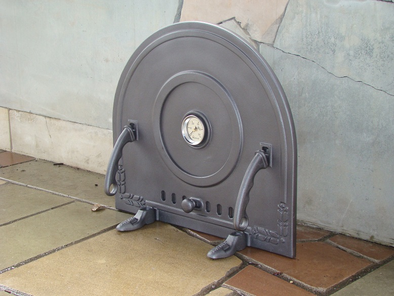

Помню где то была тема про всякую чугунину старую, но не нашел....
Так вот какая штука чугуниевая отыскалась в закромах у одного хозяина Very Happy
Весит килограм пять, размер 500х390.
Таки надо придумывать под такую штуку печь соответственно Smile
Зимой времени много, куда только не занесет и что только не покажет жизнь.
Только не ленись и приглядывайся Smile Подарочки...

Нормальная заслонка для Русской Very Happy
Сообщения: 5909
СообщениеДобавлено: Чт 17 Январь 2013, 23:12 Ответить с цитатойВернуться к началу
Правильная !!! вещица! - притвор русской печи.
А без трещин по листу чугуна?
РАРИТЕТ!!!
Можно выставлять на аукцион, или убирать до лучших.... объектов Smile
http://forum.stovemaster.ru/viewtopic.php?t=4800
ЖАЛЬ, что ЛИТКОМ не развернулся с подобными изделиями к 200-сот летию... вроде страна считает себя великой... неужели за Бородино стыдно, или за Парижский марш...? Чудно...

Без трещин. Попросил протравить от ржавчины.
Потом буду думать как "теплопакет" с обратной стороны прикрепить. Думаю из нержи короб под размер устья, толщиной 50-70мм с наполнением суперсилом или суперизолом. Может спереди лапки придумаю, чтоб наружу не опрокидывалась. Термометр не аутентично будет))) а вот про поддув...не знаю...
Кто как думает? Поделитесь.
Сообщения: 5909
СообщениеДобавлено: Сб 19 Январь 2013, 09:43 Ответить с цитатойВернуться к началу
Fill07 писал(а):
...Может спереди лапки придумаю, чтоб наружу не опрокидывалась...
А если с боков типа пары шпингалетов к кладке закрепить... или ручки поворотные, как на калитке...

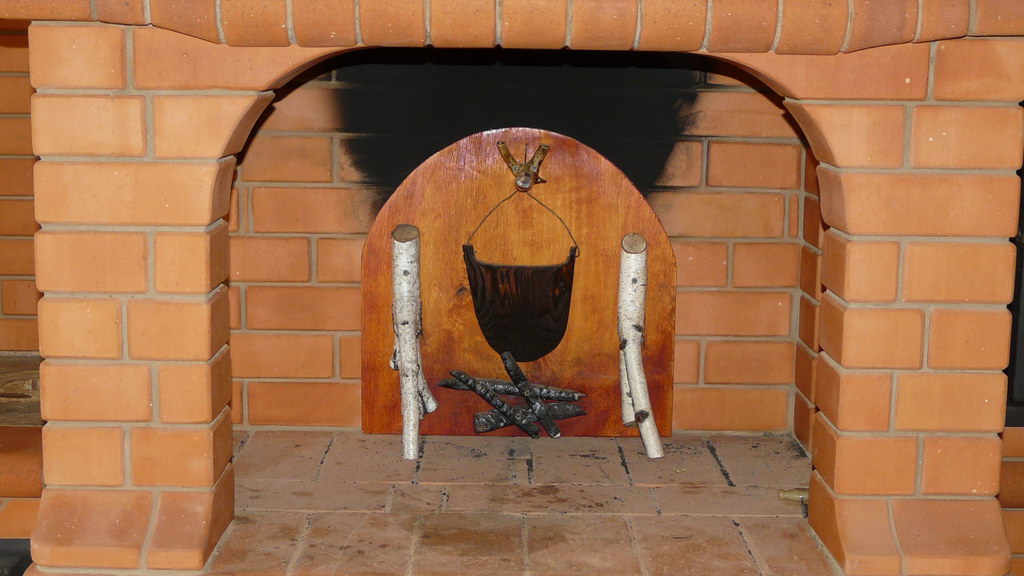

Вот такая получилась заслонка для Русской.
Делал местный дедушка, как временную, пока вся кованина на печь не будет готова. Материал - тот, что оказался под рукой. Снаружи фанера, а изнутри 2 слоя стекломагния.
Заслонка
