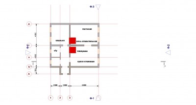

Блин. Вот как они так сквозь стену ставят? Как с фундаментом мудрят? Я думаю под стеной лента проходит. Надо как-то ленту резать? Не получится что разрезанная лента начнет по разному усаживаться (или как там это правильно называется. Интересуюсь потому что весной буду ленту лить и фундамент под печь. Надо сразу сделать правильно.

Здесь на форуме тема фундамента уже была не раз. Если коротко- фундамент под печь в таком варианте объединяется с ленточным.

А мне написали надо ленту резать. Может это если отдельно заливать. А если одновременно два фундамента как монолит то можно? Можно ссылку на тему кинуть?

Определитесь с печью и под неё устраивайте монолитный фундамент, в идеале симметрично от ленточного.

Вот подобным образом "обходится" лента...
На монолитной плите(с ребрами жесткости) возможно ставить печь без отдельного фундамента.

Фундамент будет монолитный. Осталось только с размерами печи определиться. Я сначала отказался от лежанки (подумал зачем она в кухне), то теперь когда выяснилось что можно залить монолитный фундамент возвратимся к лежанке. Можно ее сделать в гостиной 120см от стены? С полатями сбоку. В шестке сделать варочный настил. Не знаю самоварник нужен или блаж все это?

Понятно. Но я думаю что все эти штучки должен знать печник. Я предполагаю так как на картинке расположить печь.А вот правильные размеры (сколько будет в гостиной, сколько в кухне), где расположатся топки,дымоходы,самоварники и прочее это не в моей компетенции. Я в этом полный ноль. Одно условие топить из кухни. В мои обязанности будет входить правильная эксплуатация печи.

Видимо придется две печи делать. Вот такой вариант нормально будет?
