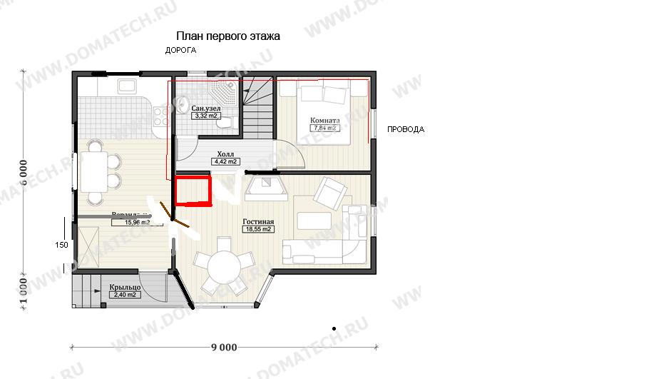

Добрый день! Помогите разместить печку, очень хочется готовить на печи, также отапливать одну комнату паровым отаплением, с ХК в печи. Дом только собираемся строить, так что планировка не окончательная, второй этаж тоже хотим отапливать от этой печи, но только две комнаты. И очень надо знать стоимость такой печки и её габариты.

СообщениеДобавлено: Вт 15 Январь 2013, 18:39 Ответить с цитатойВернуться к началу
Печь Вы разместили почти правильно, только на мой взгляд, её надо сдвинуть к центру.
Габарит примерно 4,5х4,5 кирпича или 1150х1150мм...
на неё уйдет примерно 1000шт кирпича.
Стоимость, а так же и качество, зависит от печника, и количества кирпича.
По рекламе можно узнать стоимость укладки одного кирпича и умножить на общее количество...
СообщениеДобавлено: Вт 15 Январь 2013, 19:45 Ответить с цитатойВернуться к началу
ну если Вам топить и кушать готовить сгодится "Шведка" по размеру 1150 - 890 мм
она на 30 м2 обогрев помещения.

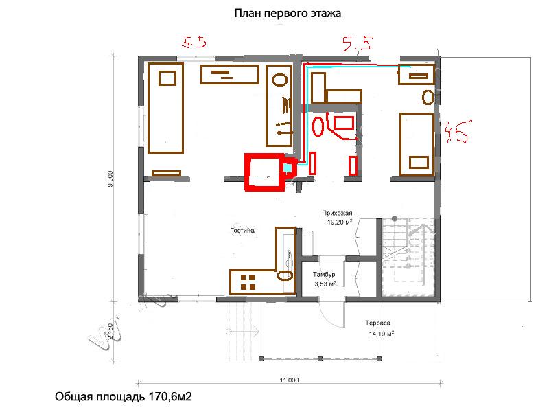

СообщениеДобавлено: Сб 19 Январь 2013, 09:53 Ответить с цитатойВернуться к началу
Мы еще только в поиске фирмы застройшика, но занимаемся этим очень серьезно.
Думаю что стройку начнем в апреле, сейчас получаем разрешение на строительство и подключением электричества. Знаю что печника надо выбрать заранее, а вот печь ставить только после усадки дома, грубо говоря еще через год.
Печь еще на втором этаже хотелось бы добавить лежанкой которую можно подтопить.
И я не очень поняла а уже в неё втсраивайте регистр ГВС, только он потребует ТАка - теплоаккумулятора, мы думали поставить в печь котел и от него провести паровое отопление.
И очень прошу посмотрите ещё один проект.
Елена76767676
Зарегистрирован: Вт 15 Январь 2013, 15:58
Сообщения: 5
СообщениеДобавлено: Сб 19 Январь 2013, 09:57 Ответить с цитатойВернуться к началу
вот проект.

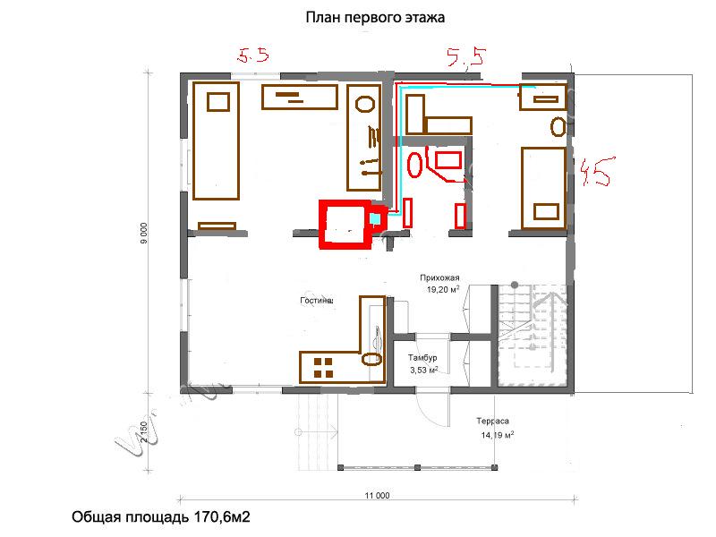

Елена76767676
Сообщения: 5
СообщениеДобавлено: Сб 19 Январь 2013, 10:00 Ответить с цитатойВернуться к началу
Проект.

СообщениеДобавлено: Сб 19 Январь 2013, 10:31 Ответить с цитатойВернуться к началу
По ТАку здесь на форуме есть материал!
Тогда уж вот так:

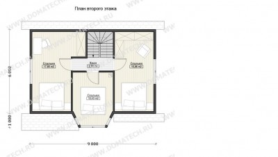

СообщениеДобавлено: Сб 19 Январь 2013, 10:41 Ответить с цитатойВернуться к началу
Добрый день! И с праздником! Вы на планировку не смотрите, кухня и гостинная в одном а там будет комната. А как с лежанкой на втором этаже с топкой. Это реально?
 Размер файла:  40.32 КБ
 Просмотров:  701 раз(а)

Если Вы хотите готовить на печи , стоит рассмотреть вариант "Шведки" с ХК.
Теплообменник(котёл) устанавливается в печь непосредственно в момент строительства.В любом случае Ваш вариант потребует индивидуальной разработки.

СообщениеДобавлено: Сб 19 Январь 2013, 11:47 Ответить с цитатойВернуться к началу
Вместо кухни - спальная.
Гостинная становится кухней-гостинной.
Низкая - 70 см. лежанка на втором этаже с пристроенным вровень топчаном, с топкой со второго этажа - это реально!
вот проект.
а м.б. Вам имеет смысл рассмотреть отопительно-варочную печь с регистром водяного отопления ?
хотя при варианте от Алексея-Алексеевича Вам придется дотапливать, например электроконвекторами, три помещения...
