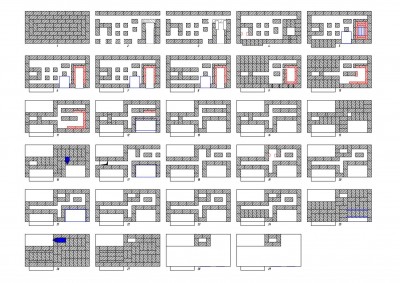

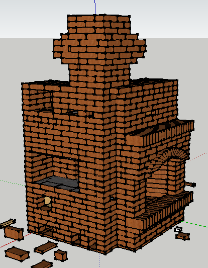

Здравствуйте!
Прошу специалистов оценить работоспособность отопительно-варочной печи. Печь должна работать в доме из бруса 15 см (Дом пока не для ПМЖ). Отапливаемая площадь 60 кв.м. Печь будет стоять в перегородке между комнатами. Высота потолков в доме 2,6 м, но над печью проходит несущая балка, что уменьшает просвет до 2-х м. Поэтому сделал в 27 рядов.
Печь и план.zip
 Название файла:  Печь и план.zip
 Размер файла:  294.08 КБ
 Скачено:  809 раз(а)

На звание специалиста никоим образом не претендую, но мой взгляд зацепился за:
Смотрим рисунок, это топка Вашей печи без плиты
1) перевязка красного кирпича с шамотом - будут трещины
2) красный кирпич висит над топкой - скорее всего, быстро потрескается и выкрошиться
3) слабое место, во-первых, высота двух кирпичей на пласть не равна одному кирпичу на ребро, во-вторых находящаяся выше стенка скорее всего будет опираться не только на нижележащий ряд красного кирпича на ребро, но и на шамот, что в топке - совсем не есть хорошо(см пункт 1)
кроме того, надо бы еще пару прочисток в первый колпак и, как мне кажется в духовке будет холодновато Confused может стоит её поднять чуток повыше?
И возможно, не только в духовке, площадь поверхности печи(грубо) 10 метров квадратных, грубо по 500 ватт тепла в час при двух топках в сутки(всего 5кВтч), площадь отапливаемого помещения 60 метров, теплопотери совсем грубо принимаются за 1 кВт на 10 метров площади дома(всего около 6 кВт, а возможно и больше, если плохо утеплялись). Более точная цифра будет зависеть еще от полов-потолков-окон-дверей
Как-то так, еще раз попрошу не считать меня истиной в последней инстанции Smile

Дело в том, что я ещё не достаточно освоил СкетчАп, поэтому для рисования своей печи скачал чей-то проект и использовал кирпичи из него просто копируя их. Т. е. что было в наличии, то и использовал.
Про недопустимость перевязки шамота с красным я читал, поэтому в реале вязать их конечно не буду, просто так получилось в изображении. Знаю, что и сверху на шамот красный не опирают, зазор оставлю.
По пункту 2: тут я согласен, красный кирпич будет в плохих условиях. Смотрел порядовки печей ОВИК, на них кирпичи, которые идут выше плиты кладутся прямо на неё, а под плитой ничего нет. Ну я и увеличил площадь опоры для них, подложив под плиту ещё ряд. Просто реальной практики у меня нет, отсюда и неуверенность.
По пункту 3: То что 2 на пласть не равно 1 на ребро, об этом не подумал. Опять же использовал кирпич из чужого проекта... Тут подразумевалось что шамот на ребро должен быть ниже красного и следующий ряд на него опираться не будет. Кстати, значит перегородки в четверть кирпича толщиной делаются не на ребро, а из пилёного кирпича, чтобы высота не "уходила"?
Прочистки в первом колпаке где ещё посоветуете?
По духовке у меня вообще сомнения, стоит ли её делать. Как обычно, хочется чтобы всё и сразу Surprised
Ну и по теплоотдаче, думаю печь можно еще на кирпич полтора в длину увеличить, просто вопрос на сколько это рабочая конфигурация?
Спасибо

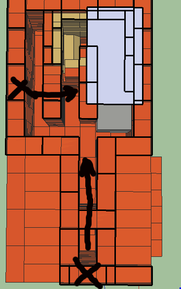

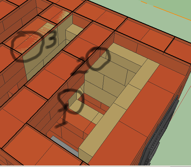

прочистки примерно тут, стрелками показано, куда через них залезть. иначе до этих мест не добраться Smile
Что-то еще хотел добавить, да видать память просыпается позже меня остального Embarassed если вспомню, допишу

...под печь остаётся прямоугольник 2,7х1,3 м... Если только две топки сделать, одну для отопления, а вторую под плиту, а духовку вообще убрать...
На этом фундаменте, к.м.к., поставить бы камино-печь с варочной плитой и ХК за нею, прямо над топкой закрытого камина (Александ Шалагин) такое выкладывал!
Confused не поставил себе ничего, кроме http://forum.stovemaster.ru/viewtopic.php?t=4332 ... вот и не могу порядовки посмотреть...

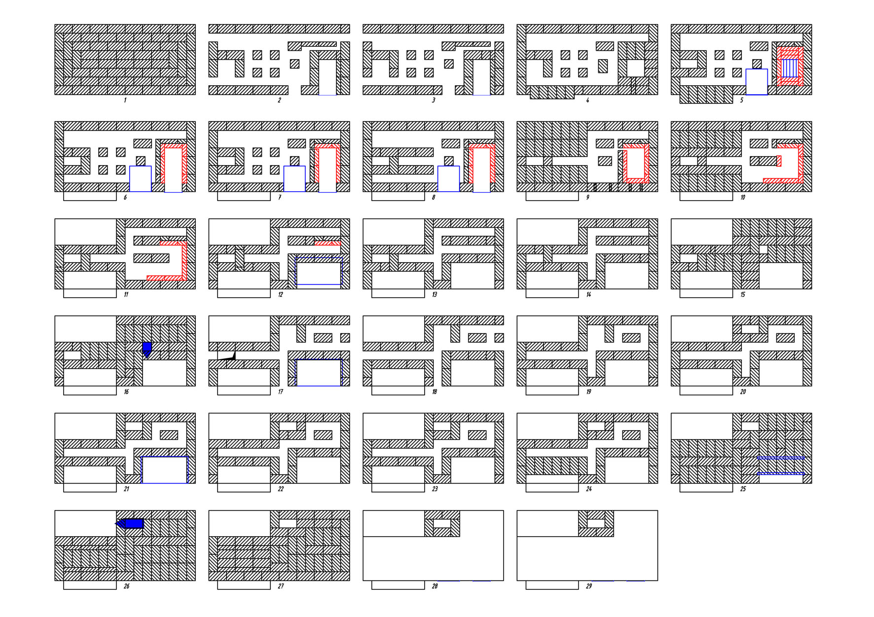

Вот порядовки
 Размер файла:  510.8 КБ
 Просмотров:  1076 раз(а)
Сообщения: 5880
СообщениеДобавлено: Ср 23 Январь 2013, 11:58 Ответить с цитатойВернуться к началу
Порядовки посмотрю сейчас.
А почему Вы не ставите ДПр(Б) (Р) 130х90. Через них меньше подсос воздуха. А ЛИТКОМовские ещё и герметизировать шнуром проще.
Дверцу топочную под ВП 2-3 не проще повернуть на другой угол? И сквозь стекло не будут гореть Shocked ноги хояйки Very Happy

По поводу размещения топочной дверки, там сложность в том, что печь должна стоять в перегородке между комнатами и дверка сбоку может не уместиться. Но я над этим покумекаю.
Сообщения: 5880
СообщениеДобавлено: Ср 23 Январь 2013, 12:26 Ответить с цитатойВернуться к началу
Сам трёхчетвертушками напусками усилил бы выпуски кирпичей, особенно там, где перекрывается подверток трубы и подъемного ДК.
Глубину поддувала увеличил. Напуск нарисовал удобнее и надежнее.
То, что сидушки обогреваемые +.
Перекрытие первого колпака не стал бы тянуть на 15-й ряд… сделал бы на ряд выше ВП и получил бы истинно ПНП...
ВП ставим на 13-й ряд = 85 см.
В целом – схема рабочая! Очень удобно размещать и открытую топку камина возле печной трубы. Да и трубу возможно переставлять ещё в 2-ва места: вниз и вправо без проблем!
УСПЕХОВ!!!
P.S. а ЗЛХ логичнее всё же смотрится под трубой... Confused
