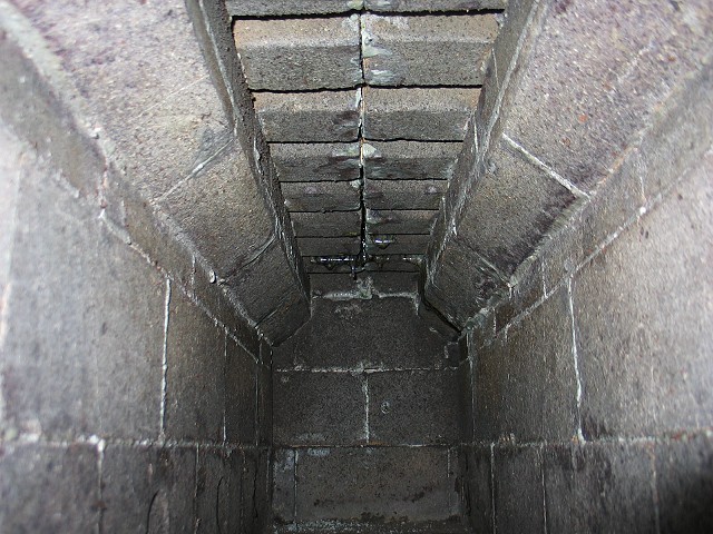

фото подвертки в банной печи после года эксплуатации каждую субботу
масса камней в каменке 300 кг.
Сажа только на холодной части, там где сажная дверца. Стенки все чистые.
Не чистили, оставили посмотреть, что будет через два года

Евгений, позвольте уточнить немного?
Чугун в "мусоре" - это колосниковые решетки из какого места в печи?
Топка сложена из какого кирпича?
Катализатор и топка - из однного материала?
Кладка на каком растворе была произведена?
P.S.Печь-то просто доменная получается!
+7 911 090-08-96 (МТС СПб)
СообщениеДобавлено: Пн 5 Июнь 2006, 09:45 Ответить с цитатойВернуться к началу
топка и катализатор из шамота на Ветоните ТМ
чугунные решетки выше катализатора, на них лежат камни (решетка распределения нагрузки)
Чугун над катализатором (колосник для угля) просто плавиться
Взял кусочек сделаю фото укрупненное.

Сасибо, Евгений! Я так и подумал что колосники из под засыпки камней.
А толстые ли пластины мыльного камня?
СообщениеДобавлено: Вт 6 Июнь 2006, 13:14 Ответить с цитатойВернуться к началу
Валерию ответил http://www.stovemaster.ru/viewtopic.php?p=8153#8153
У мертеля МШ28 температура спекания выше, чем у клеевой пасты, да и с пастой работать удобнее.

Можно ли бойтись без решёток? Если , например, уменьшить расстояние между кирпичами в катализаторе.
СообщениеДобавлено: Чт 8 Июнь 2006, 20:21 Ответить с цитатойВернуться к началу
без решеток можно, но решетки кроме своей функции распределения нагрузки еще и удобно при замене камней.
Даже если камень расплавили, то процесс замены сводиться просто к сдергиванию решетки с застывшим расплавом. А вот если без решетки, употеешь чистить шамот, если не разрушишь?
