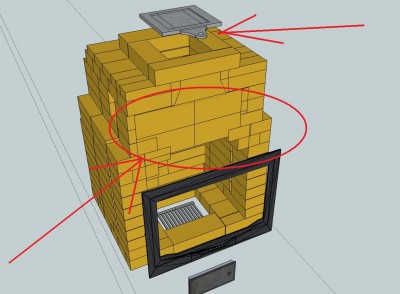

скидал по мотивам ОИК 19ф под дверцу 700 на 500

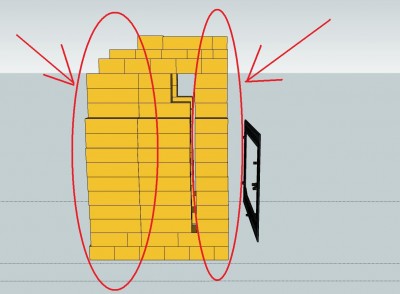

Долго приходится ждать порой пока печники чего-нить решаться ответить. Я не печник но: перевязок нет вообще))) Я тут бьюсь как перекрыть 41 на 41... кирпичи над дверцей на чем держатся? Либо чудо, либо фокус))) Ну и задвижку летнего хода, если вы вдруг умудритесь такую топку построить и она ещё сразу не рухнет - то уж её в таком месте сразу перекосит и зажмет... так... для начала... Вы загляните в тему про sketch up - много чего интересного в проектировании печей для себя найдете - http://forum.stovemaster.ru/viewtopic.php?t=2024

перевязки по шамоту проигнорировал в прорисовке как само сабой разумеющееся, по высоте огнеупорного ядра попилить кирпич можно по ходу кладки. а вот что под трубой слабое место - соглашусь, может под трубу металлический уголок сунуть?

перекрытие над топкой можно сделать большим блоком или огнеупорной плитой или тоже уголок поставить.

Вот здесь queser показывает пример с большим размером дверцы http://forum.stovemaster.ru/viewtopic.php?t=6695&start=0. Если вам уж так хочется такую дверцу - посмотрите, что и как. Задвижку ЛХ вообще нельзя там оставлять... Никаких металлических уголков в ядре использовать нельзя + не знаю как у вас там с шамотными плитами, у нас их фиг достанешь...
Перевязки проектируйте сразу - при строительстве будет гораздо меньше гемороя...

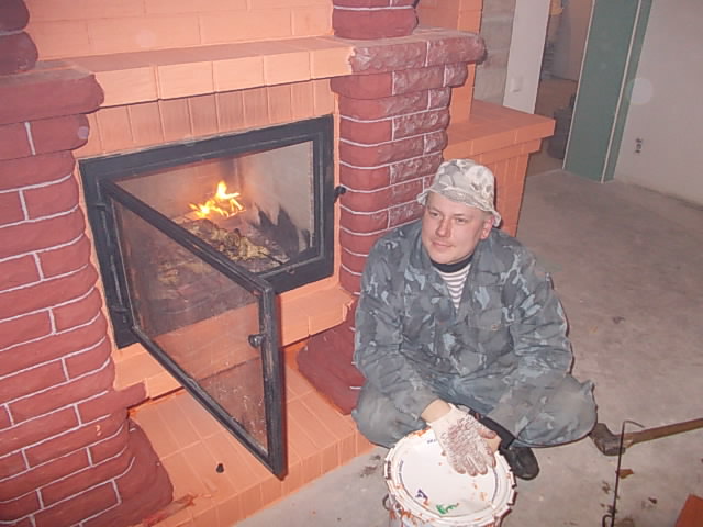

парни киньте балку из кирпичей и перекроете хоть метровую дверку на фото дверка МЕТА ПРОМО 700 мм Razz

sergey166/ есть у нас шамотные блоки. задвижку ЛХ хотел специально по большому сечению, чтобы была возможность топить при открытой дверце, а не как на ОИК 19 на одном канале, и желательное распожение трубы спереди посередине, так то можно былоб ее в угол загнать.

А смысл её топить при открытой дверце? Представьте у вас в комнату торчит такая бандура как на снимке выше... Для это существуют другие дверцы HTT 108 например (посадочные 550 на 480) http://only.ru/catalog/fireplace/pisla/htt108/
Посмотрите проекты разных печей - ни где задвижку ЛХ не ставят над топкой - наверное не зря))) Я единственный раз встречал чтобы задвижка была в ХК и то она по хитрому была сделана из шамота... А если печь собираетесь в углу ставить, так и стройте угловую. А вообще не парьтесь и ставьте нормальный камин - всё-равно ни одна каминопечь с ним по красоте горения дров не сравнится)))

2 колпака обязательны, дверца тоже в наличии. Пообщался с Игорем Викторовичем Кузнецовым - ЛХ сбоку на одном из каналов, под трубу уголок.
