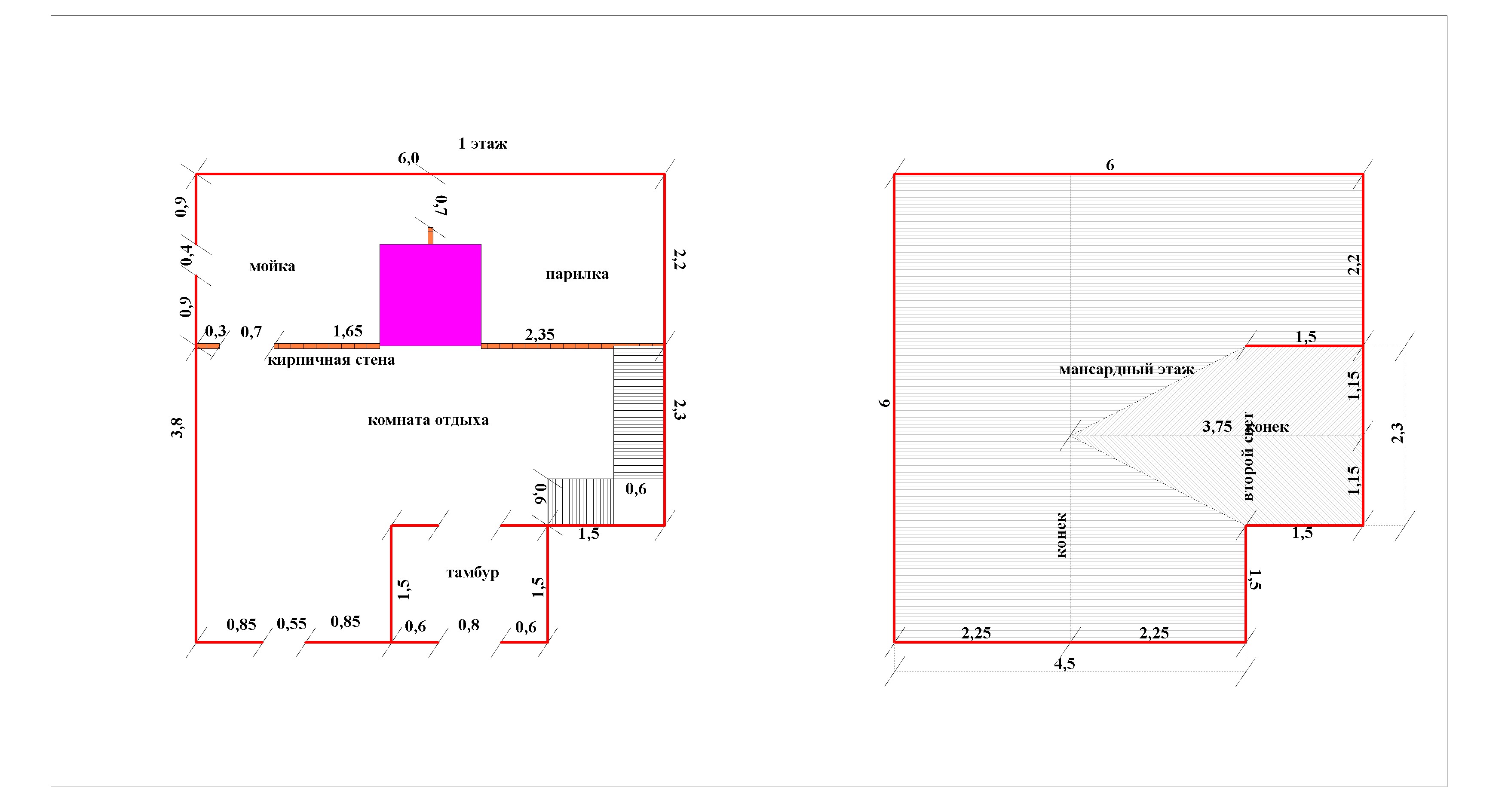

Только не могу понять какая мне нужна. Размеры планировки даны по осям.
Снаружи у меня стены- строганное- бревно. Стена между комнатой отдыха и мойкой с парилкой- будет кирпичная. Высота первого этажа около 2,4м до балки, но есть еще запас по цоколю, так как фундамент печи залит только до уровня земли (фундамент самого домика по технологии ТИСЕ), правда тут еще фундамент печки был не залит (Видно на фото фундамента печки)
Размер парилки можно регулировать по ширине так как стены между мойкой и парилкой еще нет. Размеры и планировка приведены приложении.

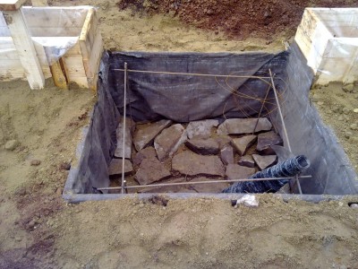

Фундамент печки
Планировка
 Размер файла:  558.51 КБ
 Просмотров:  843 раз(а)

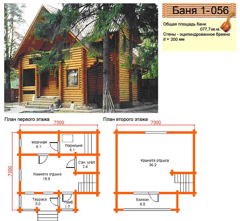

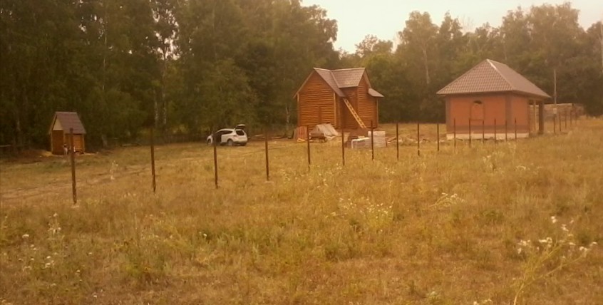

Вот что получилось в итоге
 Размер файла:  80.47 КБ
 Просмотров:  780 раз(а)
За основу взял этот проект
 Размер файла:  100.97 КБ
 Просмотров:  1536 раз(а)
