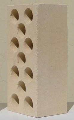

Доброго времяни суток!
Сойдёт ли такой кирпич для банной печи?
 Размер файла:  20.64 КБ
 Просмотров:  730 раз(а)
Сообщения: 5846
СообщениеДобавлено: Вс 10 Февраль 2013, 16:45 Ответить с цитатойВернуться к началу
Это полусухого прессования... Sad если только на оболочку, но сам бы не поставил Mad
Подобный "Соколовский" больше 8 лет не стоит даже во втором колпаке... Shocked

Что смог то достал класть из него без вариантов, есть около сотни кирпичиков из старой печи так им лет в обед, а они как новенькие я их в топку стало быть, ну а обкладывать всё одно этим самым... благодарю.

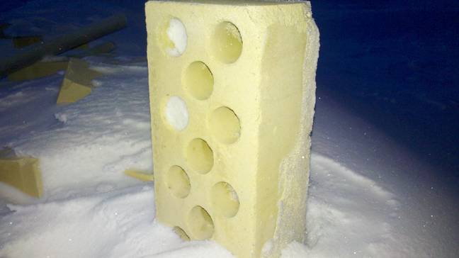

Это силикатный кирпич http://remont.komimarket.ru/modules/goods/goods_item.php?goods_id=56695 для банный печей, да и отопительных тоже, непригоден...при нагревании выделяет угар.

Сообщения: 5846
СообщениеДобавлено: Вс 10 Февраль 2013, 20:34 Ответить с цитатойВернуться к началу
Shocked Shocked Shocked .. если только в ППР..., чтобы не грелись...
Так, что приходится ИЗВИНЯТЬСЯ!!! Но прав - Александр!!!

То есть мне его ни в третий ни в какой ряд класть нельзя? Если использовать его как акумулятор тепла то есть без прямого нагрева, скажем выложить вдоль стенки в помещении для накопления тепла?
Нашёл в сети такое описание:
Нельзя применять силикатный кирпич для кладки печей и каминов – при температурах выше 600ºС происходит его разрушение с выделением ядовитых газов. Однако для кладки дымоходов и печных труб – в местах, где температура не превышает 200-250ºС – он может применяться.
weblives
Зарегистрирован: Вс 10 Февраль 2013, 14:01
Сообщения: 25
Регион: ЯМАЛ
СообщениеДобавлено: Пн 11 Февраль 2013, 14:35 Ответить с цитатойВернуться к началу
Или практика показывает что нагревать нельзя его вообще? Просто мне досталось этого кирпича тысяча штук и надо его примянить, строю баню вот и подумал стеночку им выложить со стороны комноты отдыха чтоб тепло держала. Подскажите как лучше выйти из положения.
