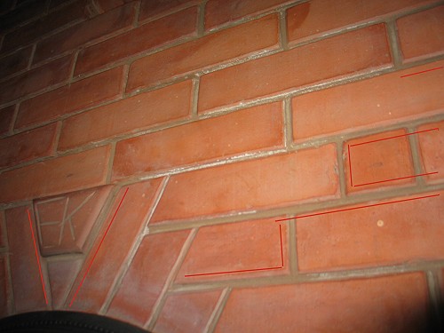

на печке после сушки появились высолы, особо по швам
сейчас что интересное обнаружил, чисто случайно
решил немного поправить расшивку швов (печь 50 гр.С)
смял снег комочком и вдавил в шов
по окончанию впитывания талой воды в раствор поправил шов
а после высыхания обнаружил - высолы со шва пропали полностью
дальше
чистая тряпка, в нее снег и положил рядом с печкой
затем отжал и протер кирпич
высохло - и пока без высола
посмотрим через недельку
линия указывает замытые швы

ЕК - фирменный знак "Евгений Колчин"? Подпись ваятеля ? Smile
СообщениеДобавлено: Чт 8 Январь 2009, 22:05 Ответить с цитатойВернуться к началу
скорее хранителя Smile
печь была построена на семинаре с полным показом присутствующим этапа строительства по порядовкам

Вот,Евгений Викторович,что значит кислотный снег Smile ,кирпич то мы мочили при распиловке,а вода в кране видать жестка у Вас...Ещё суперсил высаливает.А чаще снег как раз и даёт высолы,и уксусом мы их гоним,а соляной-даже цемент смыть можно-бывало даже вместе с полировкой кирпича Confused

Евгений Викторович, у Вас в воде много солей, рекомендую для мытья печи привезти воду с Амазонки..... Confused
