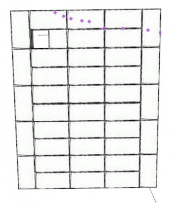

Доброго времяни суток!
Воздух из отверстия в полу бани поступает в лаберинт из кирпичей на лаберинт сверху установленна печь металичиская, нагревшись воздух выходит в помещение для отдыха. Интересно будет ли работать такая затея?
Выскажитесь пожалуйста по данному сооброжению.

Пн 11 Февраль 2013, 17:31
схема примерная

А парилку чем греть будете?-если воздух от печки будете направлять в к/о
Добавлено:
Пн 11 Февраль 2013, 19:27
во обще парилка греется от печи, я вот тоже заметил что многие из под пола с улицы берут воздух но ведь тогда парилка то будет в низу холодная а в верху горячий воздух и смысл парилки такой?

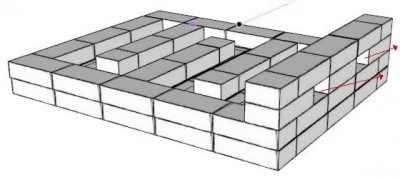

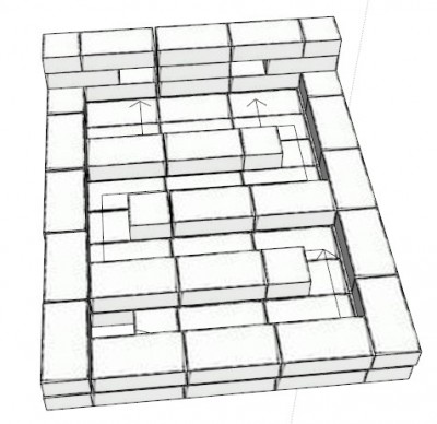

Я наверно не правильно объясняю. Есть металическая печь лист 7мм она устанавливается поверх лаберинта что на схеме и защёт нагрева от дна печки воздух проходит лаберинт и выходит уже тёплым в комноту. Парилка будет обогреваться за счёт каменки. Мне интересно будет ли работать данная хитрость, будет ли тяга идти из отверстия в полу...???

| Описание: |
| вид снизу первого ряда кирпечей |

а воздух от куда брать будете с улицы я так понимаю?

Пн 11 Февраль 2013, 19:39
Прошу прощения, не сказал что банька то у меня на санях и воздух заберать буду прям из под полы.

Я наверно не правильно объясняю. Есть металическая печь лист 7мм она устанавливается поверх лаберинта что на схеме и защёт нагрева от дна печки воздух проходит лаберинт и выходит уже тёплым в комноту. Парилка будет обогреваться за счёт каменки. Мне интересно будет ли работать данная хитрость, будет ли тяга идти из отверстия в полу...??? |
Воздух в данном случае будете забирать из парилки(отработанный и грязный). А вот в парилку откуда подавать будете? с улицы? В зимнее время -долго парилку греть проийдётся. Особенно если будет ниже -15гр.

Пн 11 Февраль 2013, 19:48
Нет не из парилки, прямо с улицы из дырки в полу в начале лаберинта.

Пн 11 Февраль 2013, 20:03
| Гребенюк А.Н. писал(а): |
| можно и задвижку поставить а комнате отдыха вам и так будет после пара не жарко |
Не холодно вы хотели сказать? Значить схема имеет право на жизнь? Я проэктирую печь таким оброзом чтоб можно было после процедур баньку просушить в основном для этого. А задвижки само собой на торце печки 2 шт. надо открыл надо прикрыл.

ну да так оно и надёжней будет, да имел ввиду не холодно как разогреетесь холод не чувствуешь после парилки.

а почему из лабиринта воздух пойдет в комнату отдыха? если парная будет прогреваться, то холодный воздух потянет в парную по низу лаберинта, а по верху двери выходить из парной

Лабиринт не соединён с парилкой...
Мощность такого отопителя-лабиринта будет не очень высока...

А если лабиринт не внизу, а по бокам печи.В нижней части забор холодного воздуха из комнаты отдыха,сверу выход горячего.

А не проще из труб 80 или 100 поставить теплообменник?
