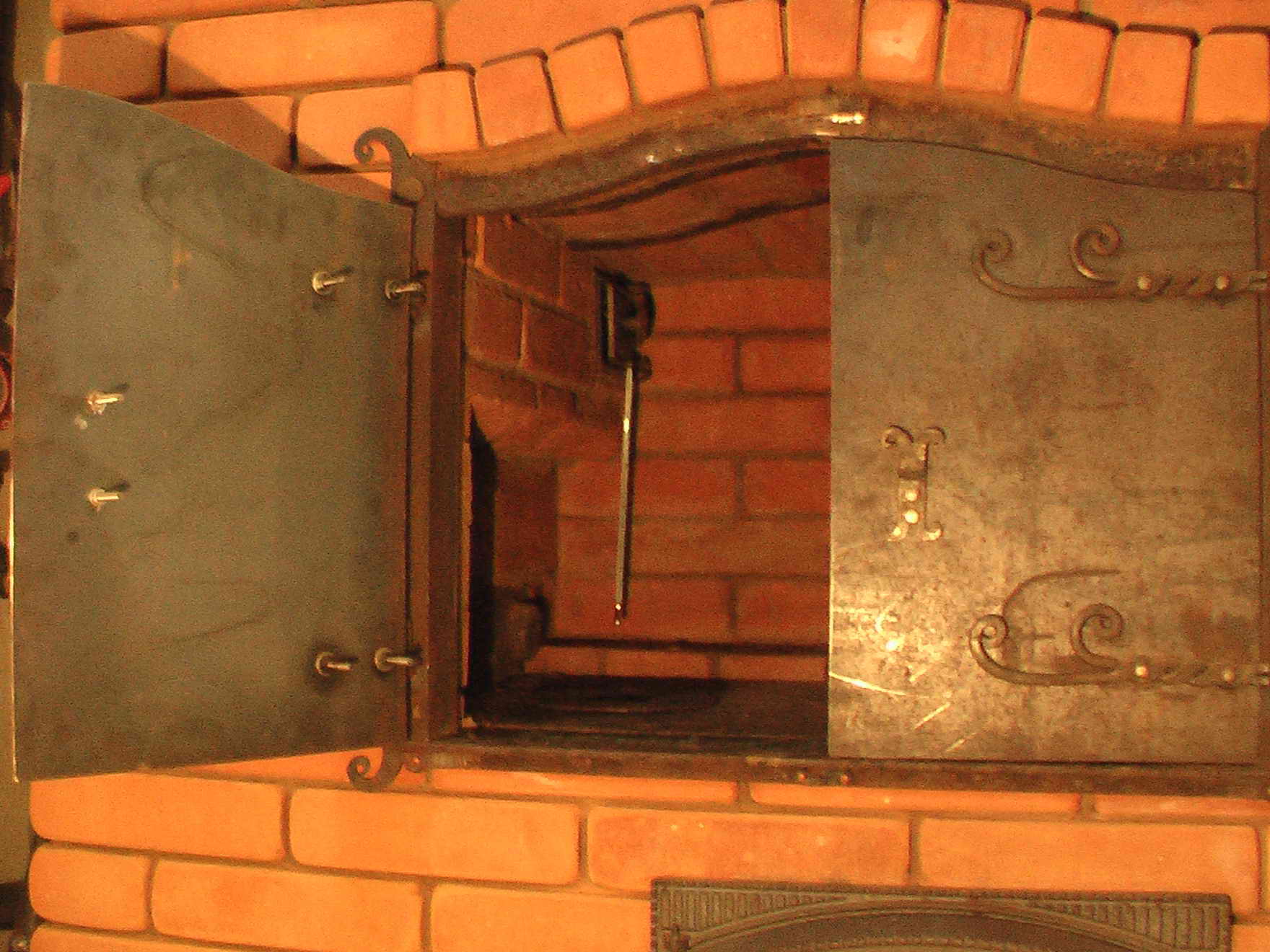

СообщениеДобавлено: Чт 21 Февраль 2013, 00:43 Ответить с цитатойВернуться к началу
Этот - в варочной.

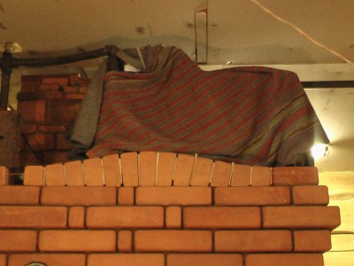

укутаный бак

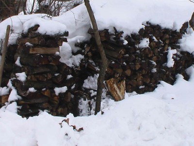

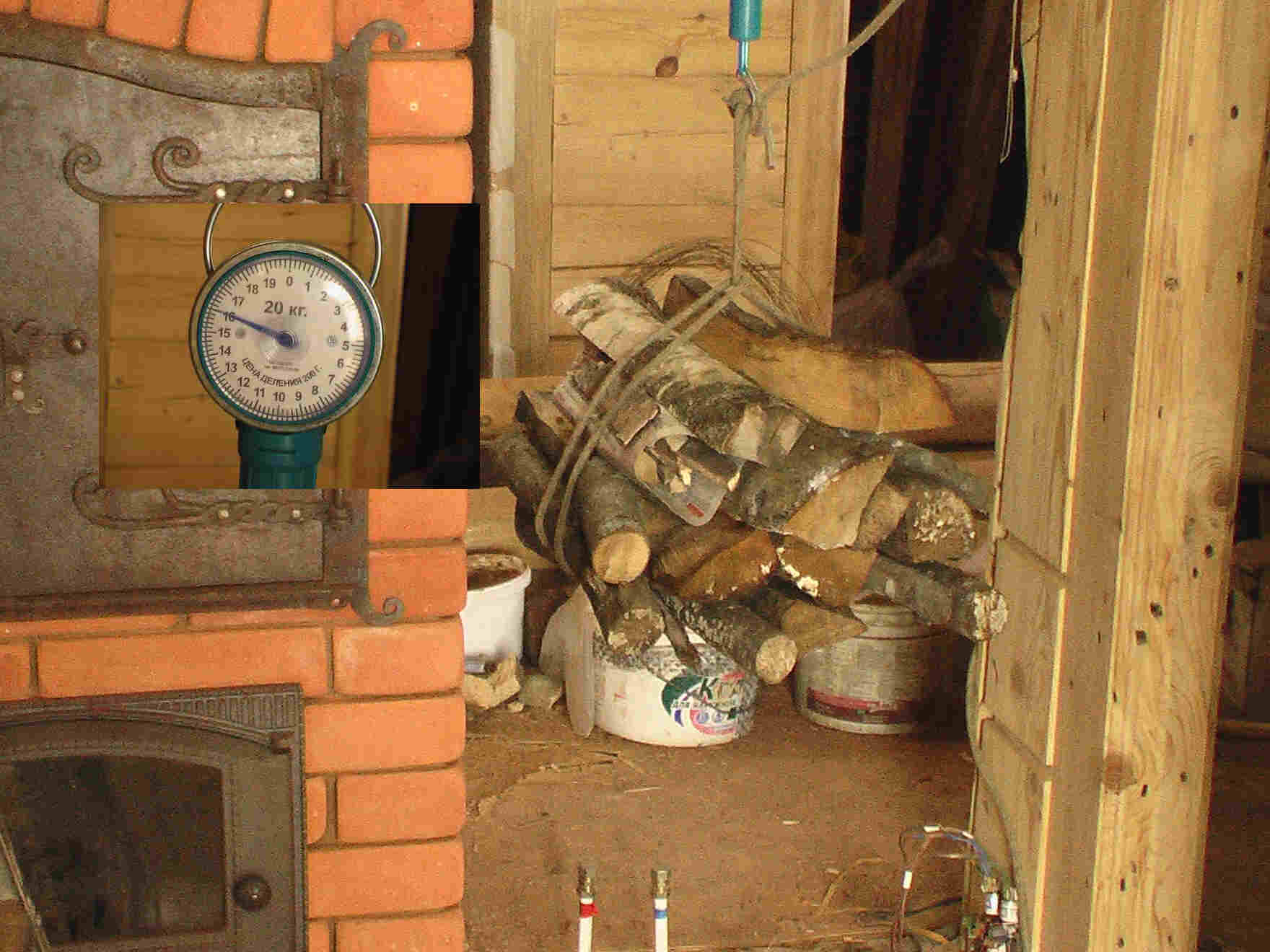

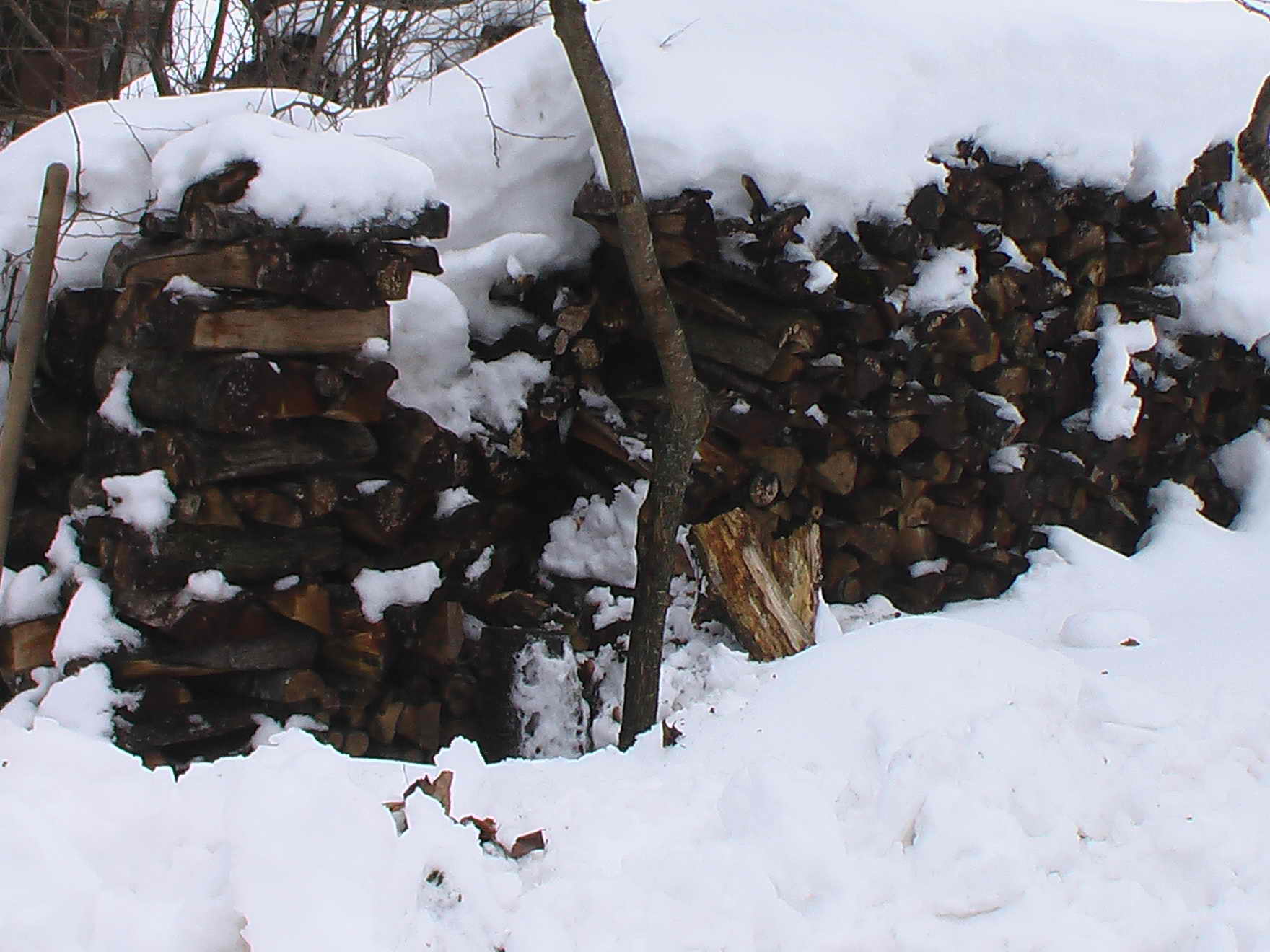

Как и писал когда-то выше, дровами топить печь предполагалось такими :

СообщениеДобавлено: Чт 21 Февраль 2013, 00:48 Ответить с цитатойВернуться к началу
Ровно 16 кг. С растопкой и парочкой сухих полешек.
На этот раз уже более ничего не подкладывал !

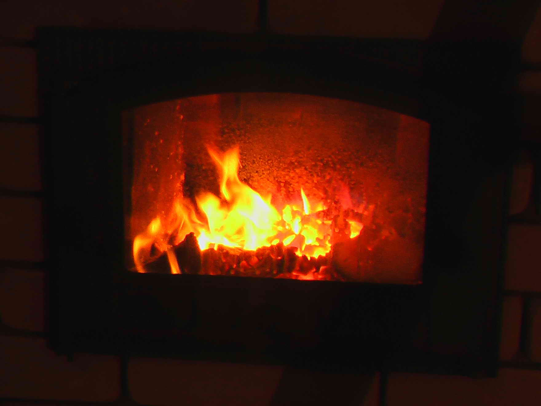

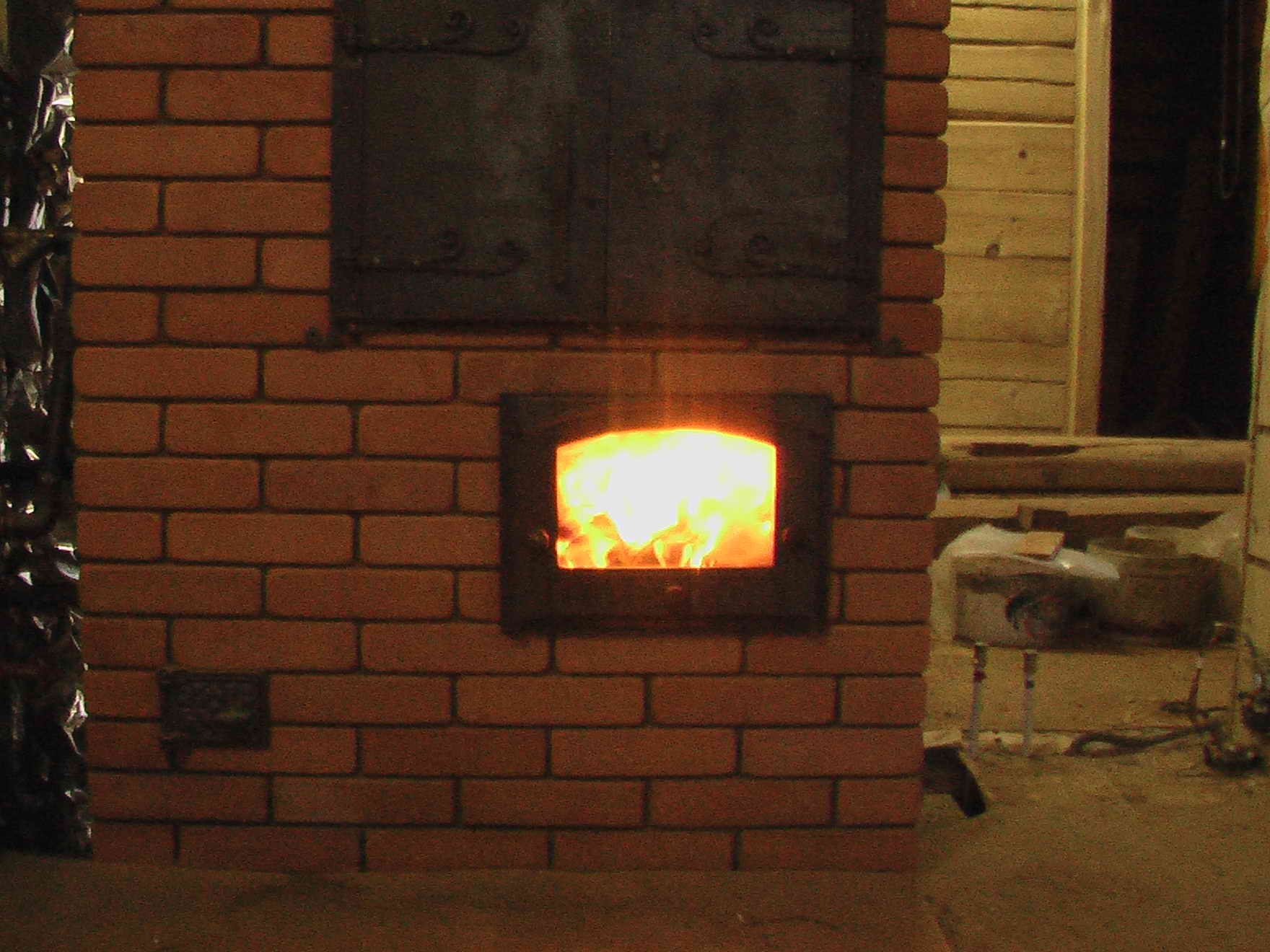

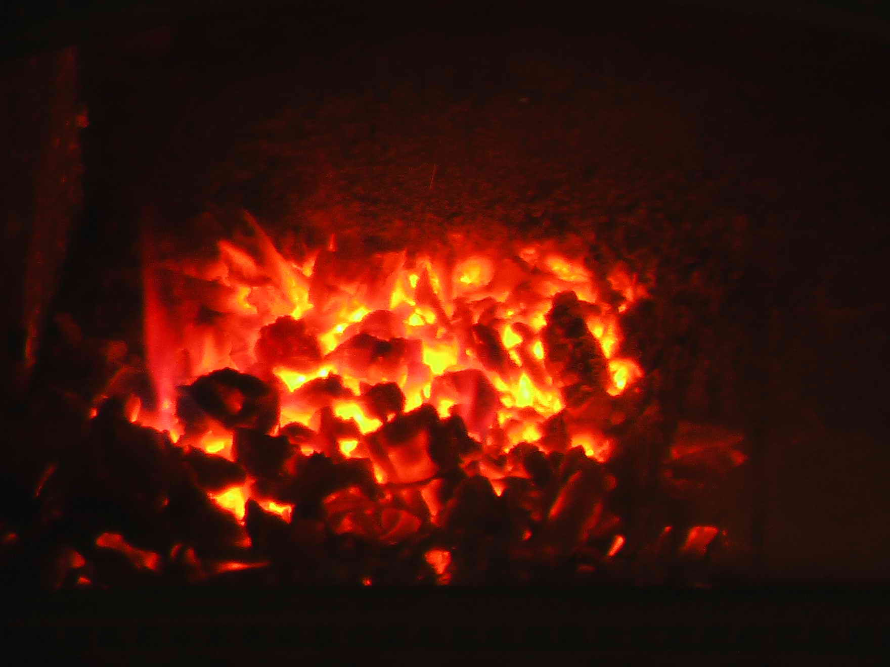

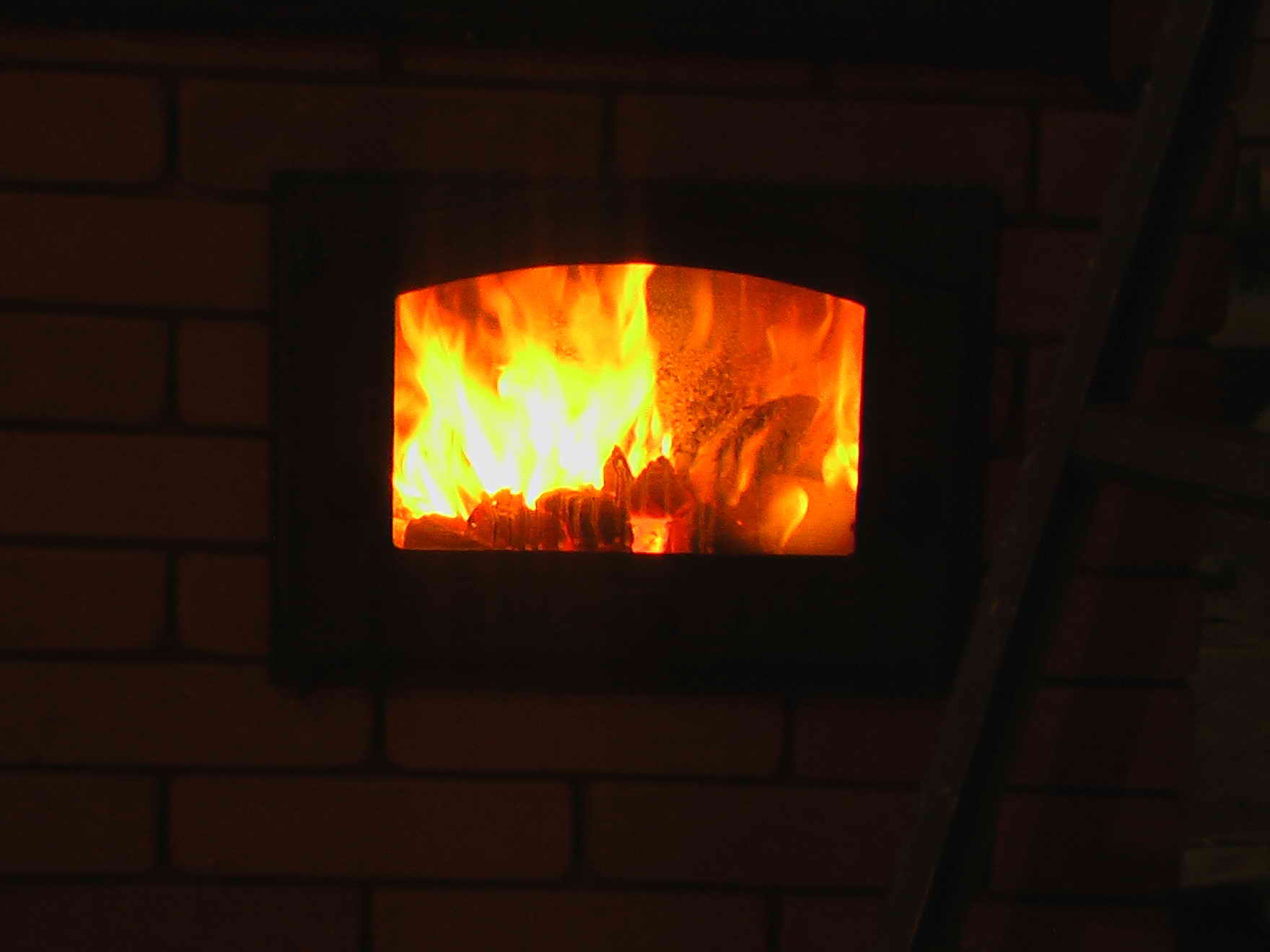

СообщениеДобавлено: Чт 21 Февраль 2013, 00:56 Ответить с цитатойВернуться к началу

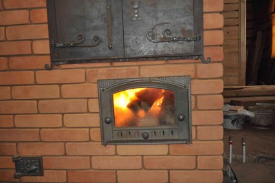

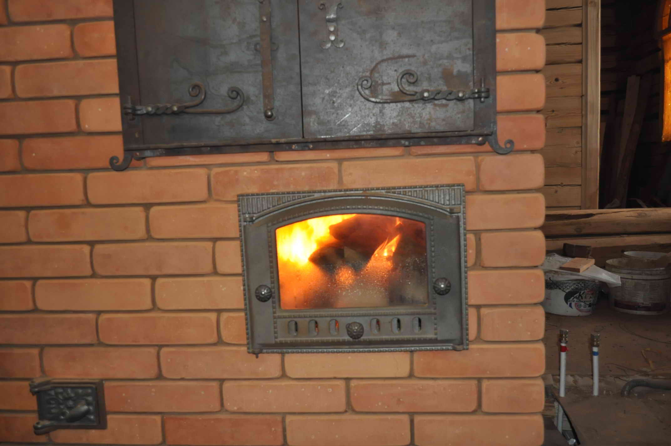

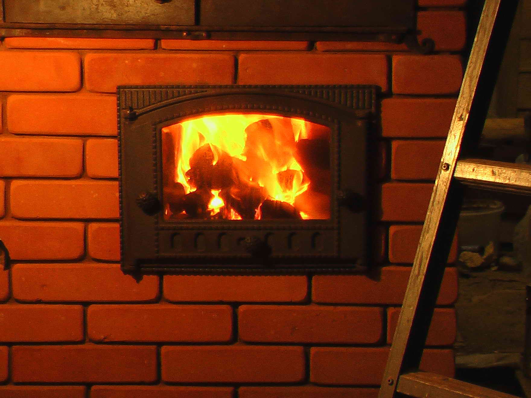

Не очень уверен, что надо выкладывать фотографии, все 10 подготовленных по порядку ... Снимки сделаны прибл. через 10 мин каждый...
Наверное, некоторые ...
Загорается хорошо, и быстро занимается пламенем

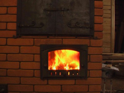

СообщениеДобавлено: Чт 21 Февраль 2013, 01:04 Ответить с цитатойВернуться к началу

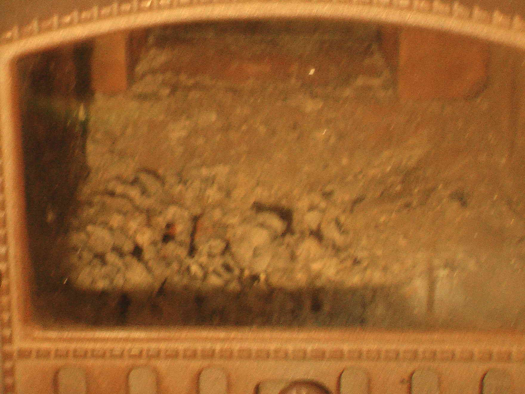

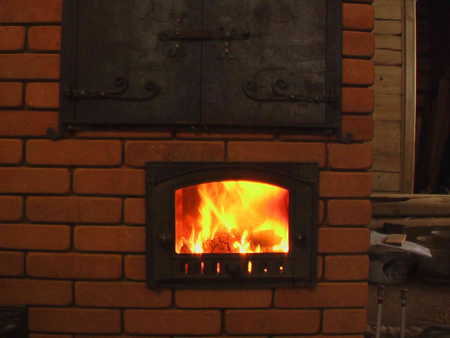

Конечно, ничего и нигде не гудит ...

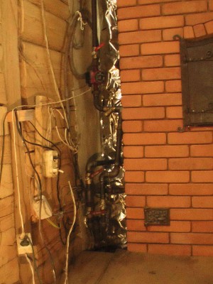

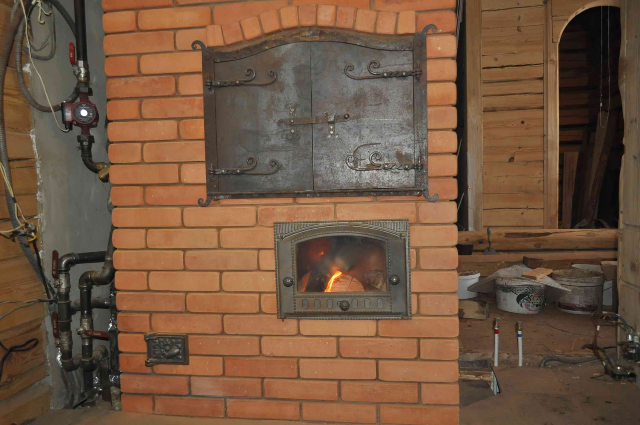

СообщениеДобавлено: Чт 21 Февраль 2013, 01:24 Ответить с цитатойВернуться к началу
Как вы уже видели на прежних снимках, там много кранов всяких, сбоку печи. Сами понимаете, проще лишние 400 руб. заплатить, купив краник, чем вымучивать и без того вечно кругомидущую голову хитрыми расчётами. Не сразу, естественно, но пробуя разное так и эдак, удалось подобрать оптимальное положение кранов. Чтобы плавно и постепенно все шло ... Большой есть круг, и - малый, да общий напор моторчика...
Это так муторно всё , ... как писать об этом ?
А СХЕМУ РАЗВОДКИ, принципиальную, я подготовлю позже, И замечания ещё, конечно будут по печке ... Уже некоторое есть , но на бумажке пока, мне проще - на бумажке ...

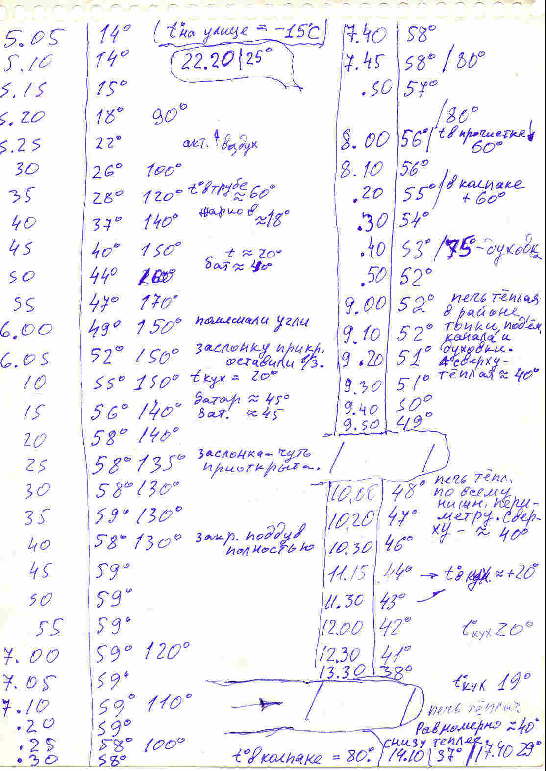

СообщениеДобавлено: Чт 21 Февраль 2013, 01:30 Ответить с цитатойВернуться к началу

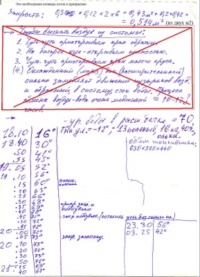

Первый столбик - время измерения
Второй - температура градусника сверху бака
Третий - темп. в варочной (а, вот сег. топил - там значительно горячее, до 250, и дольше тепло держалось. Потому что дверку то и дело, через каж. 5 мин. не открывал !)

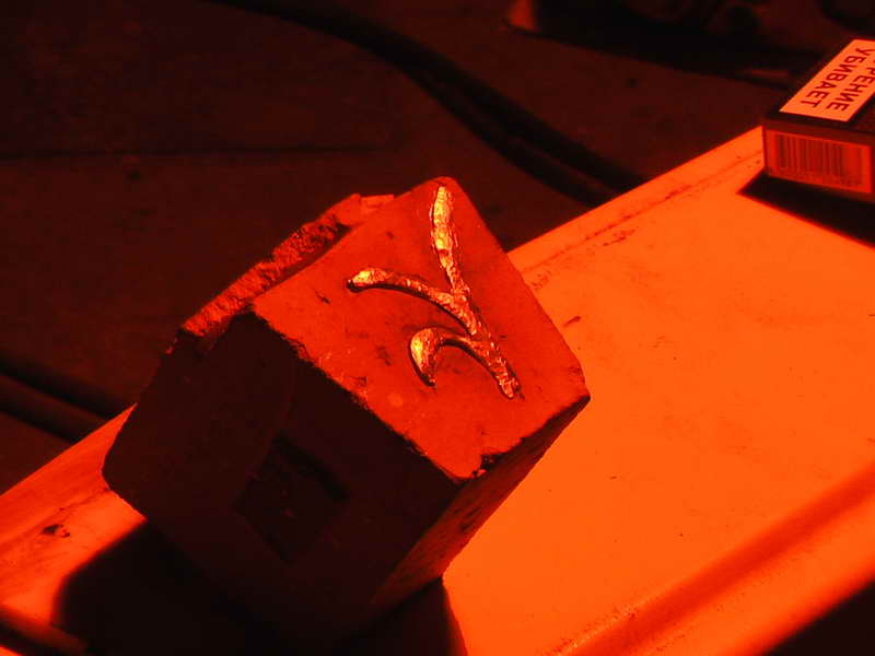

СообщениеДобавлено: Чт 21 Февраль 2013, 01:48 Ответить с цитатойВернуться к началу

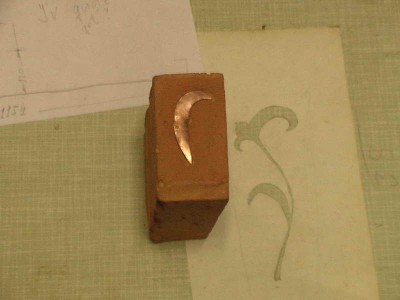

Смотрится здорово, но жене такое на ЕЁ печке не понравилось... Бросил ето ...
 Размер файла:  31.08 КБ
 Просмотров:  754 раз(а)

СообщениеДобавлено: Чт 21 Февраль 2013, 03:07 Ответить с цитатойВернуться к началу

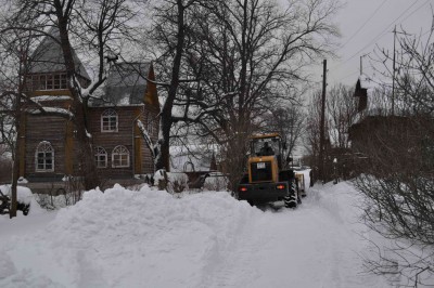

Вот, есть данные по сегодняшней топке, всё точно. Только принёс. Подтёр там кое-что, не относящееся к делу, чтоб не путать вас, не обращайте внимания. Сейчас температура за бортом = -23. В кухне тепло, около +18. Знаете, я просто безумно рад, что всё сошлось в расчётах, и кажется, печка получилась славная !
Спасибо.
Думаю, это всё, что пока готово. Хорошо, что холода опять пришли - успею опробовать ещё...
_ Конечно, тада напишу ...
___ А, простите, тут спрашивали ...
Местоположение дома, где эта печь - г. Кимры, Тверской обл. , считай Дубна.
Дом -тот, что слева на снимке. Отапливаем первый этаж.
Эта печь и вся система не считались под определённую площадь, (см выше) .
Считалось так, что печь отапливает кухню - 18 м2 да коридор + ванн + туал - 20 м2
Но ещё , батареями подтапливает, когда не морозно, две комнаты - 30 м2 . Не знаю, что получилось , ещё, но замышлялась довольно гибкая и универсальная отопительная система, и с ещё другой, мощной(5квт), печью.
Вот, ещё, температура дымовых газов на выходе не превышала, думаю, 80 гр., мож и менее. Рука еле терпит. (Из печи выходит нерж. труба 150. не помню, выкладывал ли я этот снимок ...)
На сегодня , пока ограничена теплопередача котлу, её теплотворная способность не превышает : 16кг+16кг дров в сутки, что есть, в пересчёте на тепл. поток, порядка 4 кВт., за вычетом уноса в трубу и паро-водные дела...

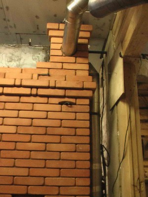

Вот она, эта труба....
Было бы побольше градусников - всё бы ими утыкал.. Сам-то как увлёкся этим печным делом ! Невероятно захватывающий процесс, особо когда получается что-то.
Спасибо

Ув. Шура, спасибо Вам за добрые слова.
АлексейКузьмин писал(а):
Обменник из нж гибкой подводки. Длина = 2 м., ДУ = 16. Закреплён с уклоном, что позволяет воде сливаться. Площадь пов. теплообмена не считал конечно, но думаю, хватит нагреть свободнотекущую струйку с карандаш.
__Обменника этого вполне хватает. Вода столь горяча, что приходится подмешивать холодную. Полагаю, что и под душем помыться можно будет.
__Как и обещал, пишу о недостатках и проблемах печи. Кирпичи над обеими дверками сильно нагреваются, более 100. думаю, при такой тепл. нагрузке долго не продержатся, лопнут. Также и подпорные кирпичи плиты , выступающие в топливник. Надо бы сварить некие защитные кожухи. Других недостатков пока что не обнаружилось. Радостно топлю каждый день... чтоб рассаде тепло было.
