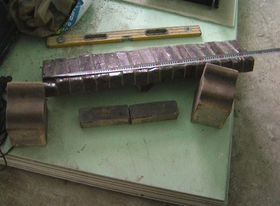

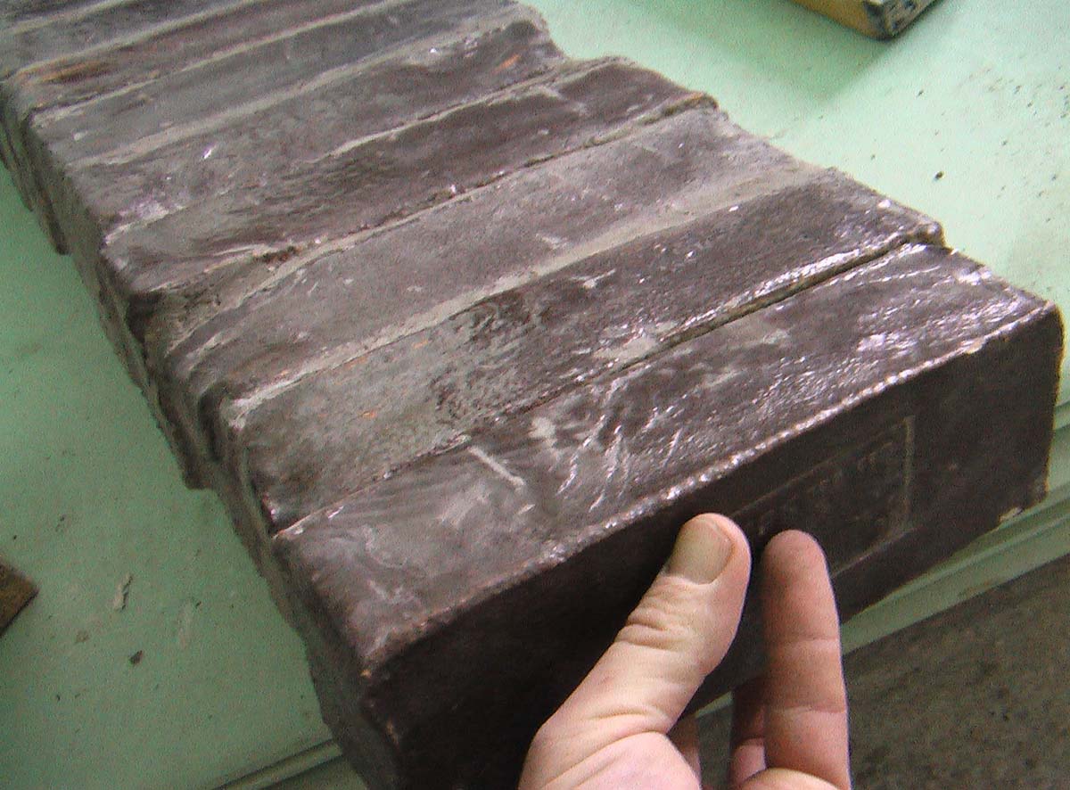

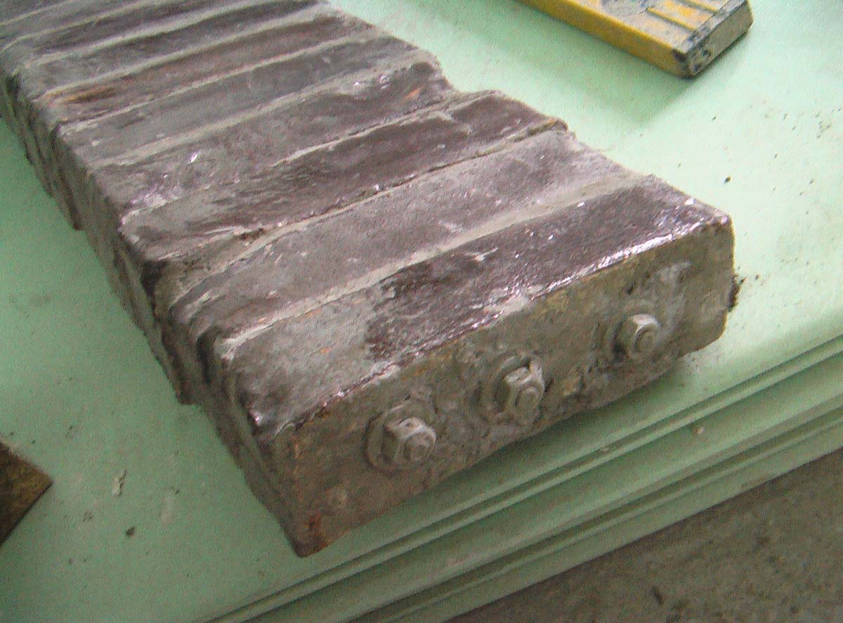

kog
Зарегистрирован: Пн 25 Июнь 2012, 13:23
Сообщения: 30
Регион: Ukraine
СообщениеДобавлено: Чт 7 Март 2013, 12:15 Ответить с цитатойВернуться к началу
Перемычка на шпильках смотрится лучше.
