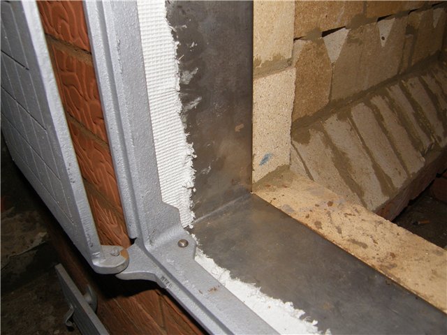

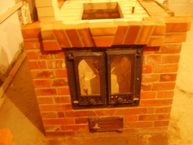

Виктор С. писал(а):
Можно ли подобным методом крепить топочную дверцу (большую тяжелую SVT)? Какие-то есть особенности крепления больших дверец?
А вот топочную лучше сделать с нержавейкой по кругу. Тем более она сейчас есть на рынке. И соответственно вокруг двойной слой базальтового картона. На ней (нержавейке) лучше не экономить.
Нашел на форуме, посмотри. Я бы сделал с заходом за кирпич по кругу. Тогда вообще никуда не денется. Может так и сделано, не вижу.
Посмотри как у меня на посту выше.
Заодно защитищь красный кирпич.
Не забудь зазор внизу с зольника 2 см, чтобы сажа на стекле топочной не копилась, заодно меньше греется топочная.

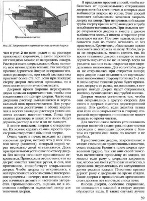

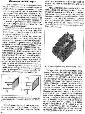

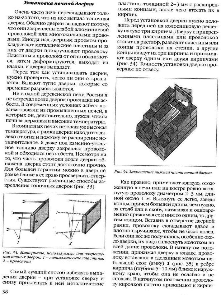

Немного из книг.

Надо мягкую вязальную проволоку вдвое скрутить и закрепить внатяг.Топочную только клепать на полосу с температурным компенсатором.Это небольшой изгиб копьем т.к. дверца ходит от тепла и она не должна кладку толкать.Компенсатор стоит на теплотрассах тепловых сетях т.е. там где значительны линейные деформации.Я уже отвечал на такой вопрос в печном литье.Но рыться в АРХИВАХ никому неохота.Давай на стол информацию.Дверцу наклони чуть вперед чтоб сама закрывалась.Замок не вечный.....Солнечная Башкирия.....

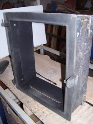

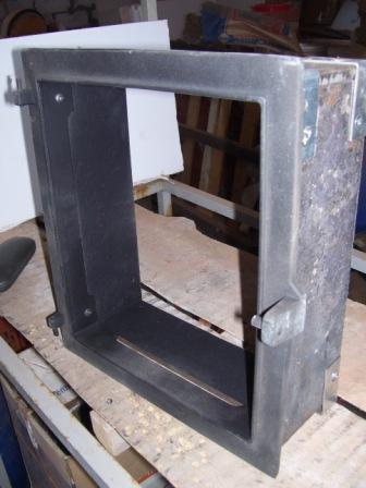

...А для топочных стали сооружать рамку из цельных варочных плит без вьюшек... фотки позже...
Обещанное Very Happy
Ого. Это рамка склепанная из чугунных прямоугольников, нарезанных из варочных плит? Круто.
Но я пошел другим путем. Попозже выложу фотки.

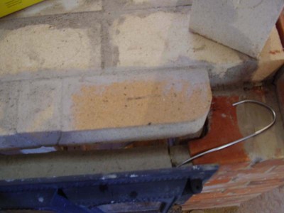

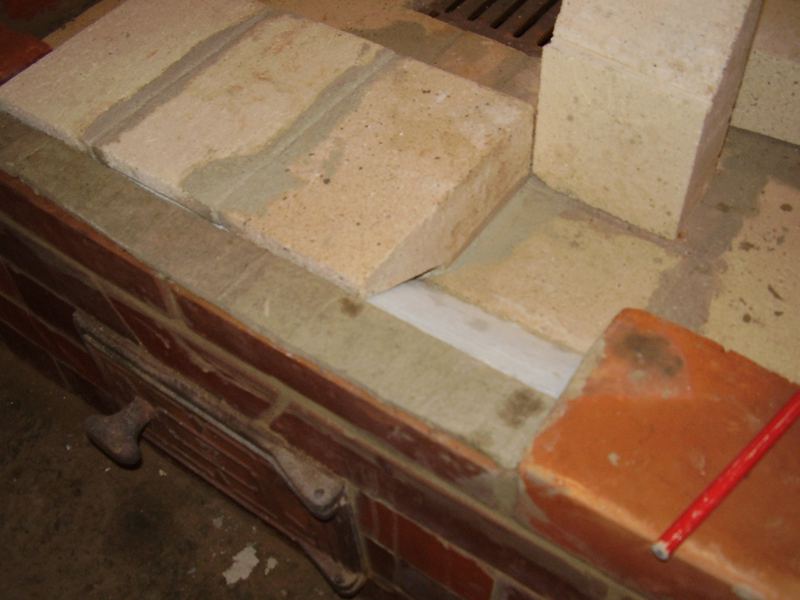

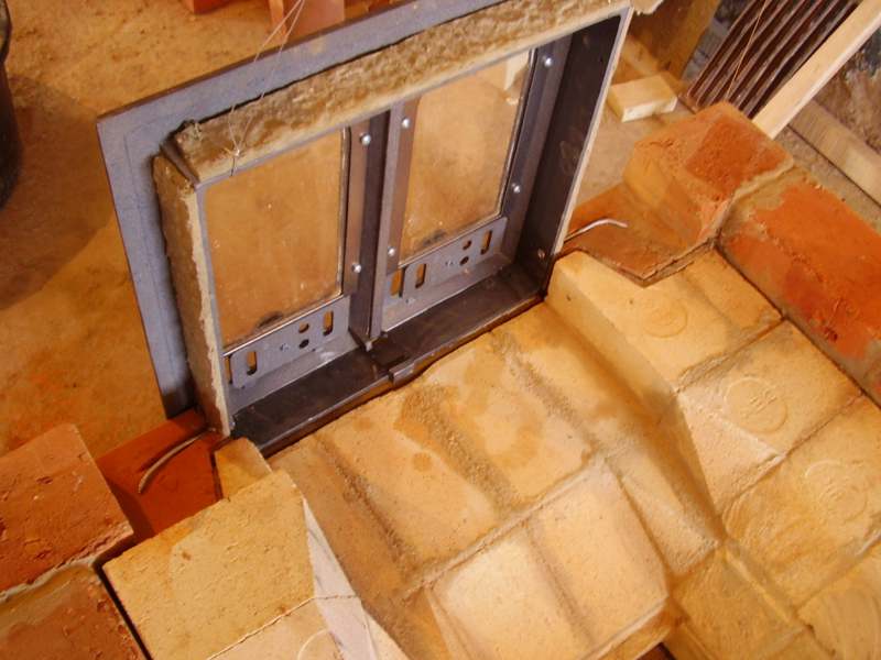

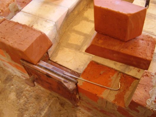

Выкладываю фотки, как крепил топочную дверь.
Как и в прошлый раз, интересны любые замечания и мнения опытных людей. Что хорошо, что плохо, что нравится, что не нравится.
ЗЫ. Не ожидал такого эффекта; фотки надо просматривать снизу вверх.
Нижнее крепление закрыто. Сверху будет аналогично.
 Размер файла:  45.41 КБ
 Просмотров:  1054 раз(а)
Саморезы из нержавейки, длиной 120 мм. Длиннее не нашлось.
 Размер файла:  59.03 КБ
 Просмотров:  920 раз(а)

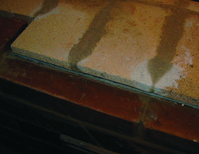

Боковые огнеупоры тоже выполнены козырьком, закрывая красный.
 Размер файла:  50.37 КБ
 Просмотров:  993 раз(а)
между ними - щель в полсантиметра, проложенная асбестом

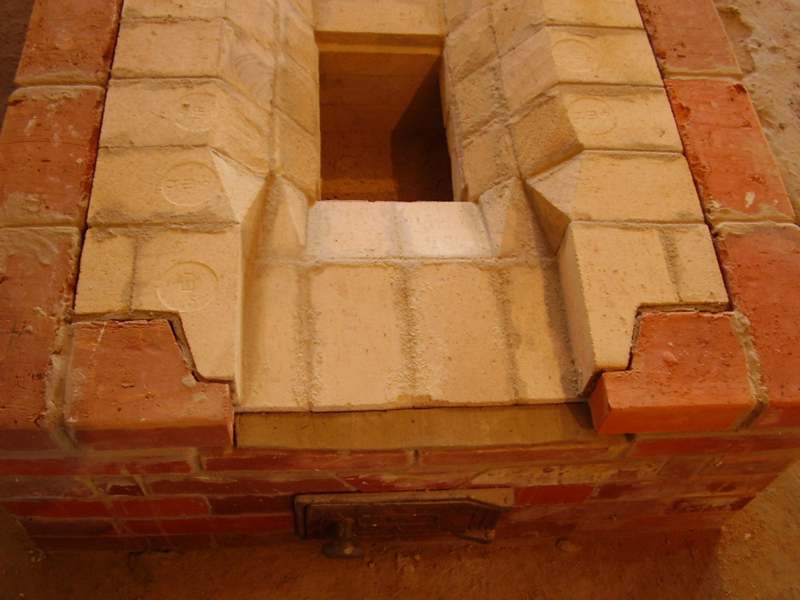

 Размер файла:  50.97 КБ
 Просмотров:  947 раз(а)
Огнеупор козырьком нависает над красным, где-то на половину его ширины

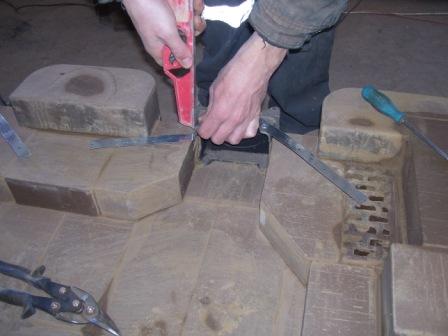

СообщениеДобавлено: Вс 10 Март 2013, 18:53 Ответить с цитатойВернуться к началу
На полосы жести...
 Размер файла:  24.89 КБ
 Просмотров:  997 раз(а)

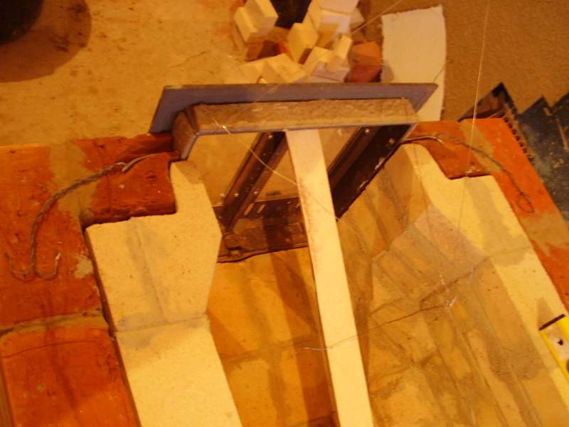

СообщениеДобавлено: Вт 19 Март 2013, 23:53 Ответить с цитатойВернуться к началу

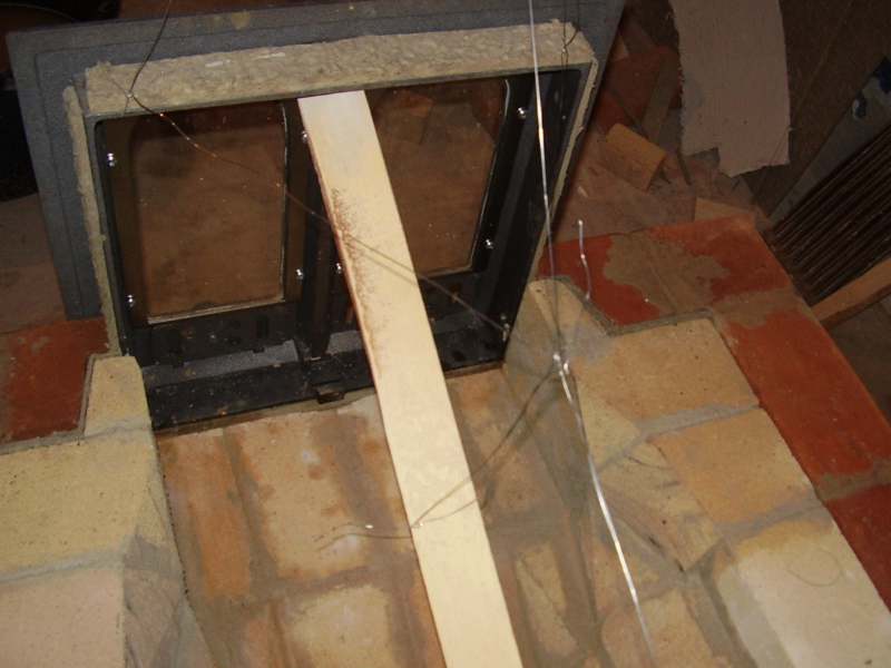

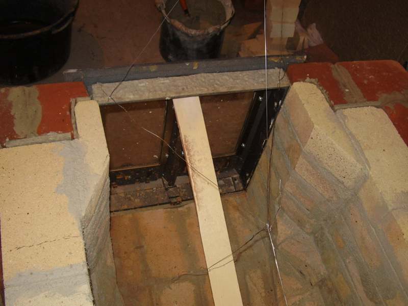

Продолжаю фотки крепления топочной двери
 Размер файла:  48.93 КБ
 Просмотров:  875 раз(а)
к саморезам прикрутил еще и проволоку, чтобы подлиннее было.

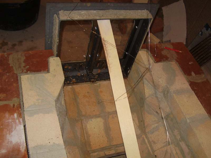

СообщениеДобавлено: Вт 19 Март 2013, 23:59 Ответить с цитатойВернуться к началу
И окончание этой серии. По-прежнему жду оценок и мнений опытных людей. Что хорошо, что плохо. Неужель сказать нечего? Если не за что поругать, так хоть похвалите ))
Сверху огнеупор прикрыл опять же вплоть до чугуна. Дополнительное крепление дверцы нержавейкой, используя дырочки сверху.
 Размер файла:  38.08 КБ
 Просмотров:  864 раз(а)
И сверху это все накрыл вот таким сводиком. На чугун он, ясное дело, не опирается.
 Размер файла:  45.24 КБ
 Просмотров:  927 раз(а)
