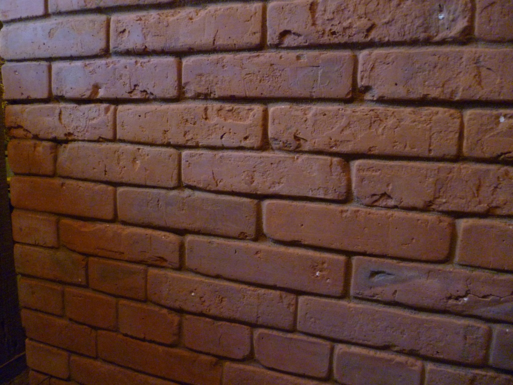

Есть еще 150 кирпич Корсунь-Шевченковский. Страшный на вид но думаю можно ложить. Я сделал печку с еще худшего, но ничего. Каждый кирпич обрабатывали. Получилось под старину.
Я у себя дома делал печь вообще из кирпича из разобранной старой печи. Получилось примерно что-то похожее, со временем мне эта кладка стала больше нравится, чем кладка из Витебского еще тех времен, когда качество было на высоте.
Как то так получается, что сначала выглядит не очень, а со временем становится только лучше. Главное саму печь хорошо сложить, чтоб не потрескалась.

Леонид Онуфриев писал(а):
Нам тоже нравится. Лицевого уже и не хотим.
Забыл уточнить. Кирпич лицом лежит внутрь. Весь кирпич с сыном терли наждачным камнем вручную. Нелицевая сторона вообще страшная как будто на соломе лежала. Но в этом и вся прелесть. После обработки выглядит лучше древнего. После реставрации швов покроем тикурилой.
