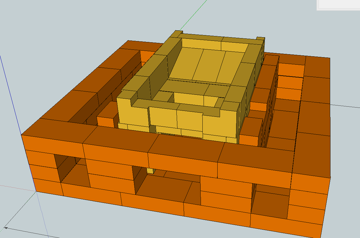

Собственно встал вопрос выбора кирпича для печи. Скрин первых рядов прилагаю.
Интересует следующий момент - какой брать кирпич для кладки печи?
Есть возможность взять ЛОДЕ, ТЕРКУ или Боровичи.
Как ведёт себя тот же ЛОДЕ при высоких температурах в печи?, может для него нужна полная футеровка? Или же нет смысла тратить лишние деньги и взять Боровичей? Или даже так - взять Боровичей будет лучше?
Ну или же какие другие варианты!
В печи идёт футеровка топливника и далее ХК (по чёрному).
Печь двухколпаковая.
Подскажите Sad

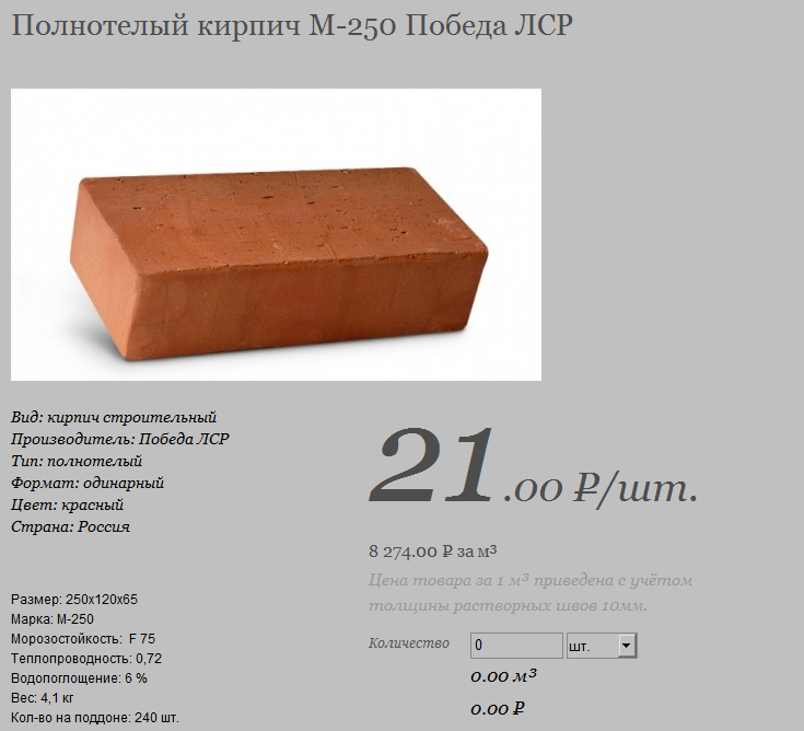

СообщениеДобавлено: Вт 12 Март 2013, 16:00 Ответить с цитатойВернуться к началу
такой вот ещё кирпич рассматриваю, М250,
может кто пробовал
или М200 пойдёт?

СообщениеДобавлено: Ср 13 Март 2013, 08:14 Ответить с цитатойВернуться к началу
Победа М200 тоже нормально.

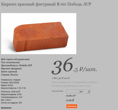

СообщениеДобавлено: Ср 13 Март 2013, 09:54 Ответить с цитатойВернуться к началу
Спасибо Владимир!
У победы также есть радиусные по 36р.,
правда только М250, М200 нет в продаже
 Размер файла:  176.12 КБ
 Просмотров:  769 раз(а)
СообщениеДобавлено: Ср 13 Март 2013, 09:56 Ответить с цитатойВернуться к началу
Захотите поукрашать - вот вам кирпичи... Smile
