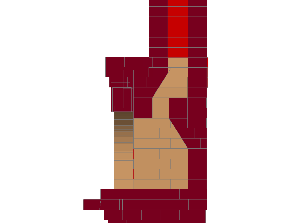

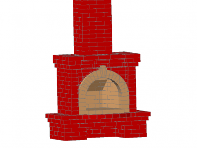

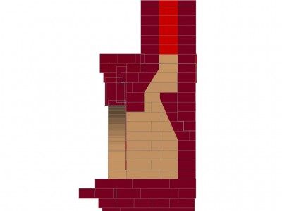

Здравствуйте!
Прошу прощения, если пишу не в тему.
В ближайшее время начну строить дом и очень хотел бы иметь в нём камин. Прочитал всё вышеизложенное в ветке и тем не менее хочу попробовать сложить его сам. Накидал примерный эскиз того, что хотел бы получить, и хотел бы получить комментарии от специалистов.
Исходные данные: Камин будет выполнять чисто декоративную функцию, отопление будет реализовано отдельно. Площадь помещения около 30 кв.м.. В доме будет 2 этажа, высота трубы дымохода около 7,5 метров. Подскажите, будет ли работать конструкция, приведённая ниже. Заранее благодарен, Эдуард.

СообщениеДобавлено: Вс 24 Март 2013, 21:59 Ответить с цитатойВернуться к началу
Так не должен поддымливать:

СообщениеДобавлено: Вс 24 Март 2013, 22:06 Ответить с цитатойВернуться к началу
Спасибо, мысль понял. Тогда если можно, ещё вопросик: дымовая камера не маловата у меня?
А размеры?
СообщениеДобавлено: Пн 25 Март 2013, 07:15 Ответить с цитатойВернуться к началу
Высота (внутренняя) дымосборника относится к высоте портала как 2/3. Возможно и 0,5, но тогда д.б. увеличено сечение ТД для усиления тяги, что не оправданно.

СообщениеДобавлено: Пн 25 Март 2013, 22:29 Ответить с цитатойВернуться к началу
Андрей_Алексеевич, спасибо, буду пересчитывать порядовки ))) Реализацию "В камне" начну ближе к осени, очень надеюсь на помощь форума. Ещё раз спасибо :hi
