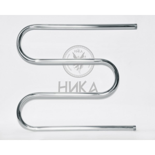

Полотенцесушитель примерно такой?

Для санузла проще конвектор на 500вт поставить электрический... Smile

Спасибо, Владимир! я вот сама всё думаю, а стоит ли портить печь этими регистрами? Может быть лучше сделать даже тёплые электрополы, благо пол в СУ бетонный.

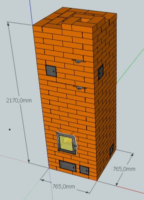

Уважаемый Владимир, как по Вашему мнению,можно ли уменьшить глубину печи ОИК-20 на половинку кирпича? Не повлияет это на работоспособность печи?

Владимир, это будет печь на две спальные комнаты примерно 25м2 общая площадь.Нужна имеенно отопительная.ОИК-20 подходит очень, но чтобы не подпиливать половые лаги (по другому, к сожалению, не получается) задумались о возможности укоротить печь. А дрова мы пилим сами, примерно 35-40 см. Живём в деревне.
Дом небольшой (я писала), но одну печь нереально поставить- это надо все перегодки ломать. На кухне потом поставим,наверное, небольшую ОИК с ХК.(жара в доме не страшна-люблю когда очень тепло)
СообщениеДобавлено: Пн 8 Апрель 2013, 11:29 Ответить с цитатойВернуться к началу
Я предлагаю на конкурс в Суздаль свои отопительные печки. Могу уменьшить под вас одну из них.
Скажем ОИК20 имеет и топку не широкую и стенку из красного кирпича внутри - я считаю, что можно изменить внутрянку на более активную. В итоге печка с меньшими размерами будет прогреваться лучше, чем ОИК20.
Ширина в 3 кирпича, а длину сейчас посмотрю можно ли под ваши поленья сделать тоже в 3 кирпича... Surprised
СообщениеДобавлено: Пн 8 Апрель 2013, 11:44 Ответить с цитатойВернуться к началу
Могу сделать отопительную 3х3 кирпича с шириной топки в 250мм, длиной полена до 38см... Surprised В крайнем случае поленья можно ставить вертикально в топку. Surprised Smile

СообщениеДобавлено: Пн 8 Апрель 2013, 11:54 Ответить с цитатойВернуться к началу
Это было бы просто замечательно!!!!!!!!!!! Razz
А топочная дверца с посадочными размерами 250х270мм подойдёт? А то я уже дверцу купила...........
Специально сходила замерила дрова- полено как раз 37 см.
СообщениеДобавлено: Пн 8 Апрель 2013, 11:55 Ответить с цитатойВернуться к началу
Да, подойдет.

Владимир, пока "вставляла лицо" пропустила вопрос. Труба и задвижка спереди.
СообщениеДобавлено: Пн 8 Апрель 2013, 12:57 Ответить с цитатойВернуться к началу
Вот примерно так будет выглядеть современная отопительная печка для вас. Smile
Достаточно мощная полноценная, полностью заменяющая устаревшую ОИК20.
Глядите, спрашивайте, что непонятно. Smile

СообщениеДобавлено: Вт 9 Апрель 2013, 17:26 Ответить с цитатойВернуться к началу
А почему верхняя задвижка так низкo? Как будет прогреваться низ печи, учитывая что топка расположена высоко Confused
СообщениеДобавлено: Вт 9 Апрель 2013, 18:35 Ответить с цитатойВернуться к началу
Верхнюю задвижку можно двигать до самого верха по трубе. А можно установить вторую задвижку на 2ом этаже. Печка только теплее будет.
Топка и ее расположение от низа не является обуславливающим моментом прогрева низа. Основное - это высота подвертки - именно от этого уровня греется печка вверх при протопке. Но после закрытия задвижек на трубе - печка начинает прогревать и низ себя до фундамента. Smile
Прописные истины для любой печки. Confused
Не нужно брать вариацию ОИК20 за эталон. Это просто вариант печки. Smile
Почему эта печка лучше? Хотя и меньше по размерам...
- наружная красная стенка с рядом стоящим шамотом разогревается медленнее, чем стенка колпака. Я проверял у себя на ОВИК20. Это правда.
- поэтому есть смысл в колпаке (широком опускном канале) между 2ой стороной топки и другой красной стенкой - она прогревается быстрее (см п.1).
- так же мной было установлено - через 5,5 часов после 3х закладок температура этих стенок по разные стороны топки имеет одинаковую локальную максимальную температуру - 96-97 градусов. В колпаке - по середине, со стороны шамота без зазора - по середине, на уровне пода топки.
- подьемный в 6см и шириной полтора кирпича - будет прогреваться даже во время протопки печки. Поэтому мы имеем холодной только левую сторону печки и только в момент протопки. Быстрый прогрев в действии.
