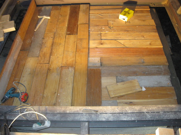

Фундамент под банную печь -начало
Доска палубная - лиственница
 Размер файла:  78.67 КБ
 Просмотров:  608 раз(а)

Фундамент из лиственницы с теплотехнической точки зрения очень хорош,
но в местностях, где она не произрастает, экономичнее доводить ЖБ фундамент до низа чёрного пола и далее, поверх гидроизоляции, до верха чистого выводить кладку полнотелым красным кирпичом. Отделываем кирпич кафельной плиткой и ставим подовую печь на шанцах. Подъ печи после протопки становится радиатором, нагревающим нижнии слои воздуха помещения.
