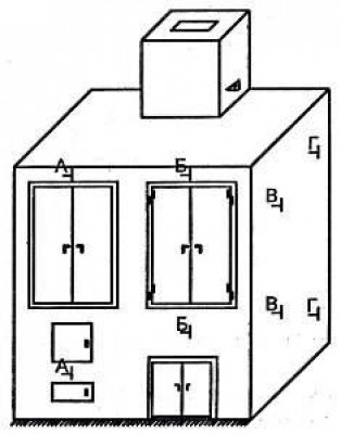

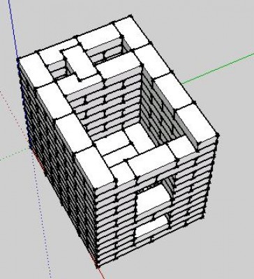

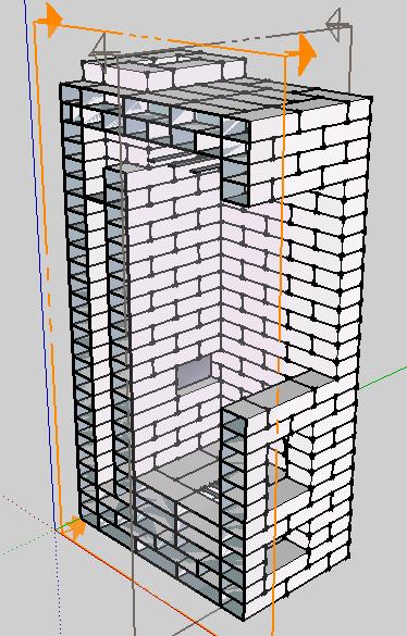

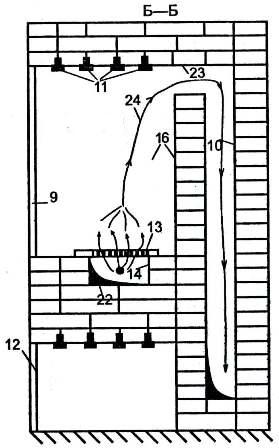

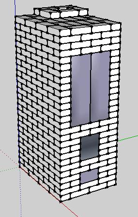

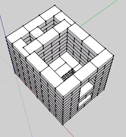

Здравствуйте Печных Дел Мастера.
Хочу на даче своими руками построить коптильню. На просторах интернета нашел вариант и взял его за основу.
А мне нужна горячего копчения. Поставил SketchUp и вот что получилось.
Будет ли коптильня работать в моем варианте? И у меня сомнения по поводу ее работы зимой, я имею в виду растопку коптильни.
Покритикуйте и укажите на ошибки, хочится построить один раз и не переделывать.

СообщениеДобавлено: Чт 4 Апрель 2013, 21:46 Ответить с цитатойВернуться к началу
Виктор здравствуйте. Я понимаю, что это ваш проект. На его основе я сделал свою порядовку в SketchUp оставил только сторону для горячего копчения.
И хотел бы узнать:
1. Что на ваш взгляд в этой порядовке может быть не так?
2. Зимой будут ли трудности растопить ее. Если да то как это устранить.
Сообщения: 6760
СообщениеДобавлено: Пт 5 Апрель 2013, 05:47 Ответить с цитатойВернуться к началу
И хотел бы узнать:
ЗЛХ сделать на прямую в трубу. Порядовку пока ещё не изучал-ещё пока туплю с скетчапе. Вышлите отдельно картинки в личку-без программы. Либо здесь выложите.

Зимой обычно тянет даже лучше,чем летом,но здесь будет собираться конденсат+осадок от копчений.То есть лучше каналы утеплить и устроить конденсатосборники.

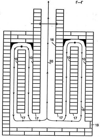

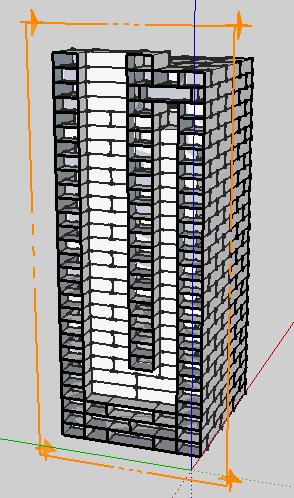

Добрый день Виктор.
Вот разрезы:

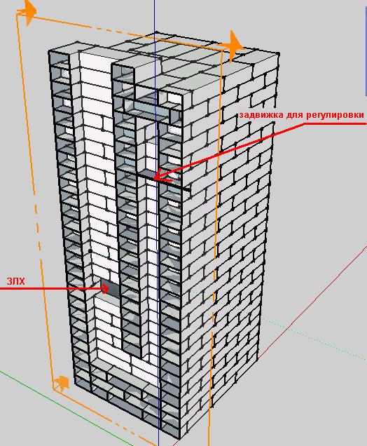

Задвижку прямого хода поставьте и задвижку для регулировки выхода дым. газов из коптильни.Что бы процесс копчения был регулируемым. Что бы можно было прижать горение опилок и выход дыма.
Слава Ельчив
Зарегистрирован: Чт 4 Апрель 2013, 11:22
Сообщения: 5
СообщениеДобавлено: Сб 6 Апрель 2013, 16:35 Ответить с цитатойВернуться к началу

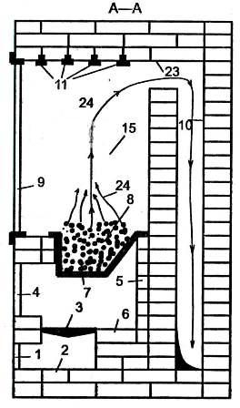

Добрый вечер Виктор.
Такое расположение допустимо?
 Размер файла:  83.61 КБ
 Просмотров:  828 раз(а)
 Размер файла:  66.06 КБ
 Просмотров:  737 раз(а)
Сообщения: 6760
СообщениеДобавлено: Сб 6 Апрель 2013, 17:49 Ответить с цитатойВернуться к началу
В верхней части камеры ЗЛХ

-Андрей-кислород надо ограничивать по мере необходимости иначе будет не камера горячего копчения -а духовка /гриль.Процессом нужно управлять-прикрывать поддувало. А это уже епархия того кто занимается копчением,а печник должен создать условия для управления процессом копчения.
