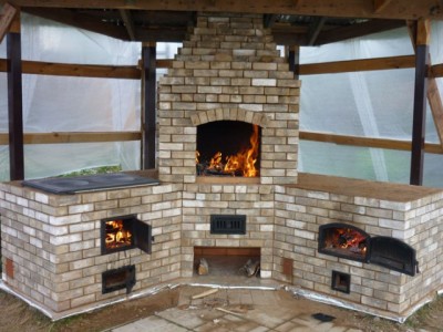

Добрый день, уважаемые мастера!
Ищу печника на печной комплекс ( печь, мангал, казан, камин)с водой , в отдельно стоящей в беседке. Форум читала, есть определенные пожелания, но четкого плана -нет. Время кладки -лето 2013, одновременно с постройкой дома.
Буду рада советам и рекомендациям.

Для того чтобы мастера здесь могли Вам что то предложить, подсказать сообщите внутренние размеры беседки, высота и на каком фундаменте она стоит, если таковая имеется.............выбирете цвет кирпича из которого будет комплекс или облицовочную отделку вашего комплекса. Перечислите подробно, что хотели бы.............например: шашлычницу, коптильню, мойку, столешницу, печь под казан, печь для ещё чего либо, чугунное литьё какое - отечественное, финское?............что бы можно было бы уже предметно говорить.................подвод воды, с Ваших слов, тоже нужен? а электричество в беседку? канализацию? будьте добры поподробнее пожалуйста............А что бы понять Ваш вкус или стиль выполнения комплекса, выложили бы здесь картинку понравившегося Вам комплекса, взятую например из интернета, слава богу, там такого полно.
А о цене, я полагаю, говорить стоит после того как Вы определитесь с бюджетом своего печного комплекса........ Исходя из этого мастера Вам предоставят свои работы.............А там уж Вам выбирать.
И я думаю, многим было бы интересно, возможно ли у Вас там на участке где то проживать и хранить инструмент?
Ну а если никого и ничего не найдёте, то, уважаемая Марфа, звоните 9157991613. Не считаю себя супер пупер печником, но и не безрукий дурак. С уважением Андрей

Андрей, спасибо за развернутый ответ.
1. Беседки еще нет и плана ее нет. Беседка будет строиться под печь. Есть только место для беседки.
2. Летняя вода к месту подведена, а про канализацию обсужу со строителями дома.
3.Летом на участке будет строиться коробка и жить бригада строителей, поэтому вполне возможно ставить печь и осенью ( сентябрь- октябрь-ноябрь). Это возможно?. Проживание обсуждаемый вопрос: к сентябрю дом будет на стадии отделки, будет отапливаться и одну комнату можно выделить.
4.По составу: Шашлычница ( она же камин), коптильня,печь под казан, духовка ( не знаю как точно назвать, но куда ставить как в русскую печку горшки и т.п.), мойка, разделочный столик
5. Варианты отделки , которые симпатичны на прилагаемых фото.Точно не красный кирпич.
6.Наличие опыта -обязательное условие .
7.Про литье... отличается ценой или еще чем?
8. По бюджету жду предложений от печников с ориентировочным расчетом

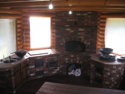

Вариант два

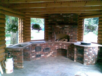

Вариант-3

Здравствуйте Марфа.
А может Вам подумать о включении в комплекс мини Русской печки,вместо духовки.Да и шашлык там можно приготовить.Коптильню хотите горячего или холодного копчения?

куликов андрей писал(а):
Здравствуйте Марфа.
Коптильню хочу холодного, но если существенно увеличивает стоимость- обойдусь горячей.
А как выглядит мини русская печка? Она делается с дверками?у меня есть опыт готовки в печи в деревне- совсем другая еда)
Я предполагала, что камин будет заодно мангалом для шашлыка .
ЗЫ. Заранее прошу прощения, если пишу что-то совсем бредовое. Есть только пользовательский опыт данных конструкций

В мини Русской блюда готовятся как в обычной Русской и она имеет ту же конструкцию,отличается только размерами,что отражено в названии.В ней так же можно готовить шашлык и испльзовать как камин,а можно камин-мангал и плюс мини Русская.Для холодного копчения необходима большая длина дымохода,что бы дым остыл.Для горячего копчения я не делаю никаких железных шкафов.

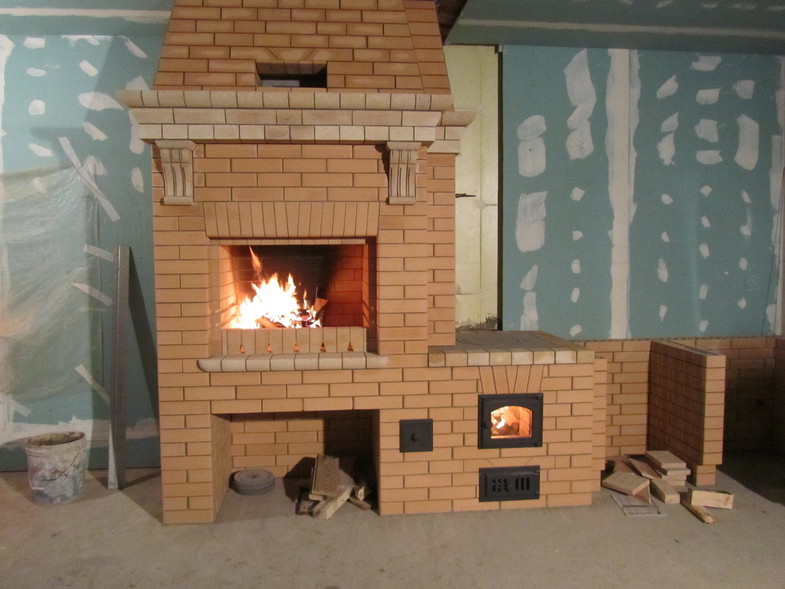

Марфа, здравствуйте!
Вариант 3 - наша работа. Если интересно - поясню.
Слева - направо: раковина, затем плита, со своей топочной камерой, за ней хлебная камера или духовка (смотря по необходимости), потом мангал для шашлыка с дровницей и печь для казана, по желанию используется как тандыр.
Сейчас я бы расширил на 25 см мангал и обязательно поставил бы вытяжку над казаном.
