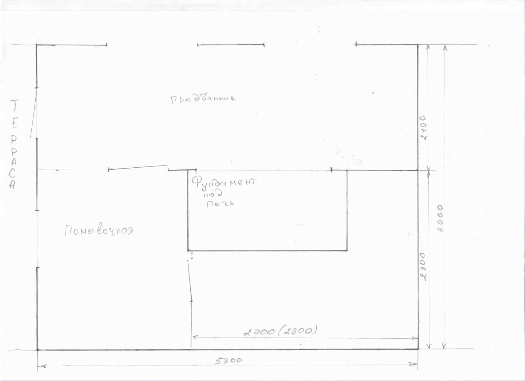

Доброе время суток Печных дел мастера и просто читатели форума. Очень надеюсь на ваш дельный совет при выборе конструкции печи для бани и дальнейшую реализацию проекта, так как опыта в возведении печей не имею. Баня 6х6 пятистенок- сруб. стены не утеплены, просто проконопачены. был поставлен на фундамент летом 2012 года. В конце лета нашел печника который соорудил мне печь. которую я на этих выходных разобрал. Если кому то будет интересно выложу фото старой печи.
так вот к теме чего бы хотелось:
1. Так как баня для меня является долгожданной процедурой то время приготовления 1-2ч. меня бы расстроило, поэтому остановимся на 4-6 часах.
2. Только периодического действия.
3. Могла прогревать до комфортной температуры комнату отдыха и промывочную.
4. Температура в парной 60-70 градусов.
6. Простота конструкции т.к. опыта кладки печей не имею.
Сразу оговорюсь проблема в высоте потолка от фундамента печи до балки 2,25м.
если опустить его до цоколя 2,35м, цоколь высокий 70 см. Планировал полы заливать и сверху керамическую плитку так вот если опущу немного пол то получу 240 до потолка.
И хотелось бы не разбирать трубу от предыдущей печи которую так и не пришлось опробовать. Почитав форум очень понравилась тема Евгения Викторовича Колчина. Подскажите возможно ли мне в моей бане построить одну печей по проекту Евгения Викторовича. Заранее спасибо!

Баня не достроена. Перегородки между парилкой и помывочной пока нет.

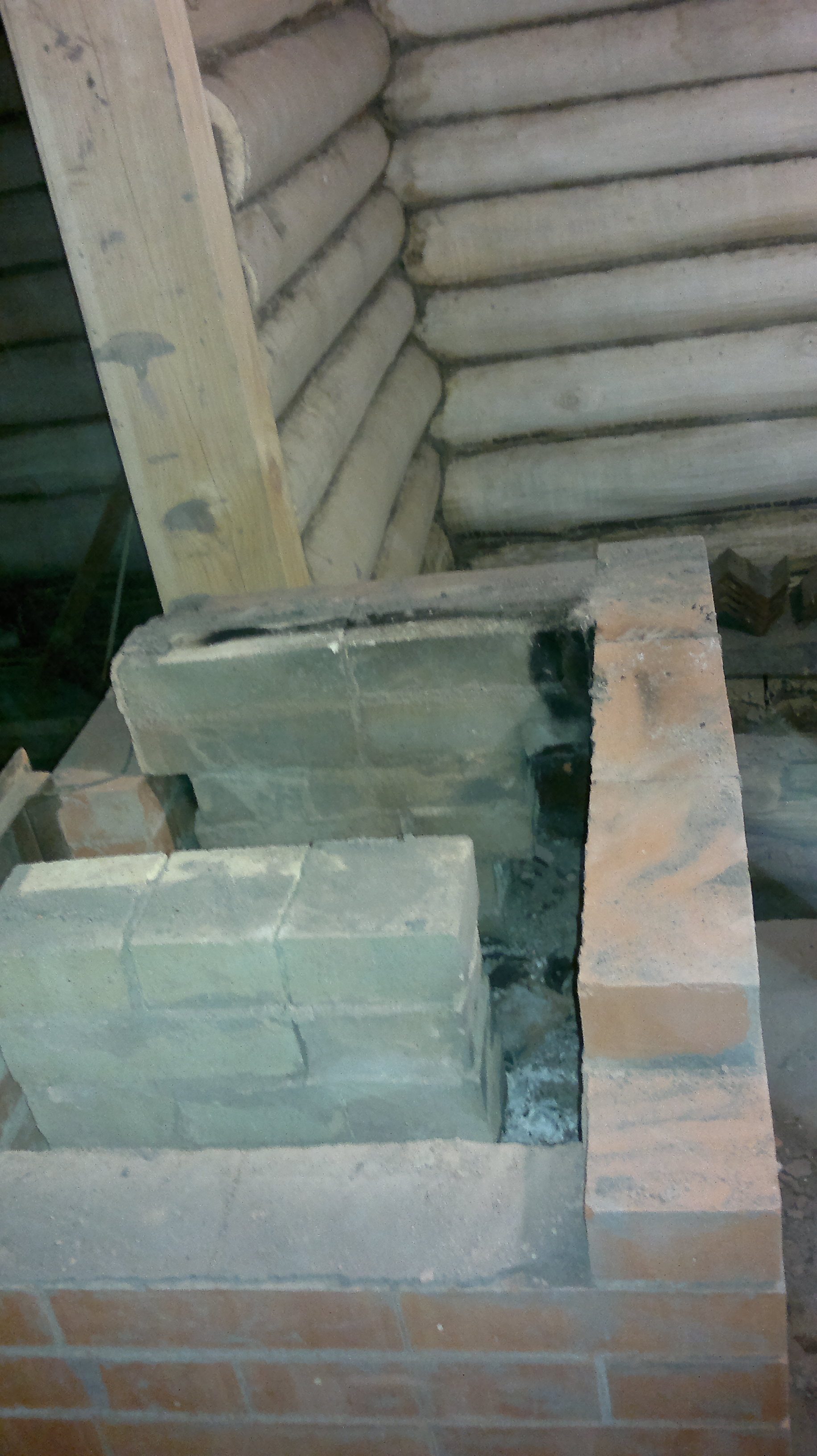

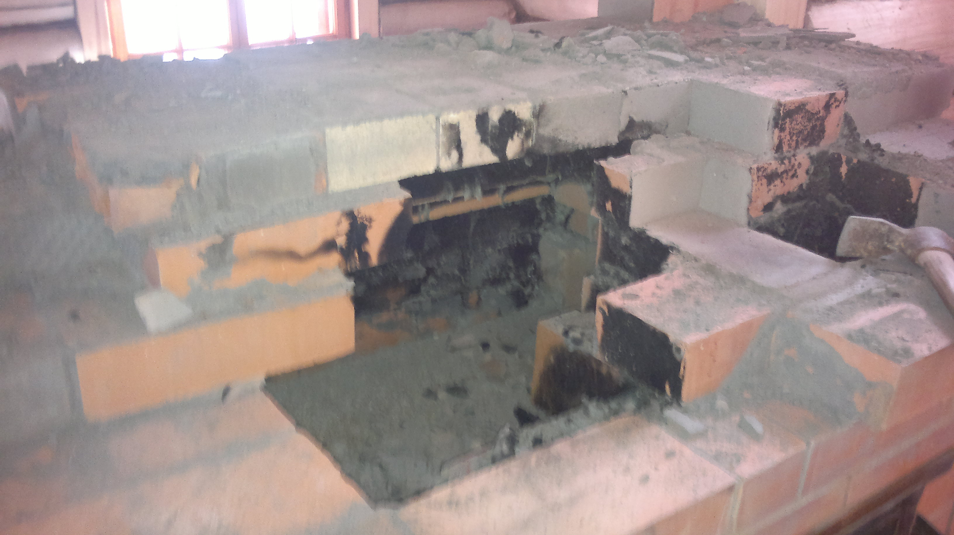

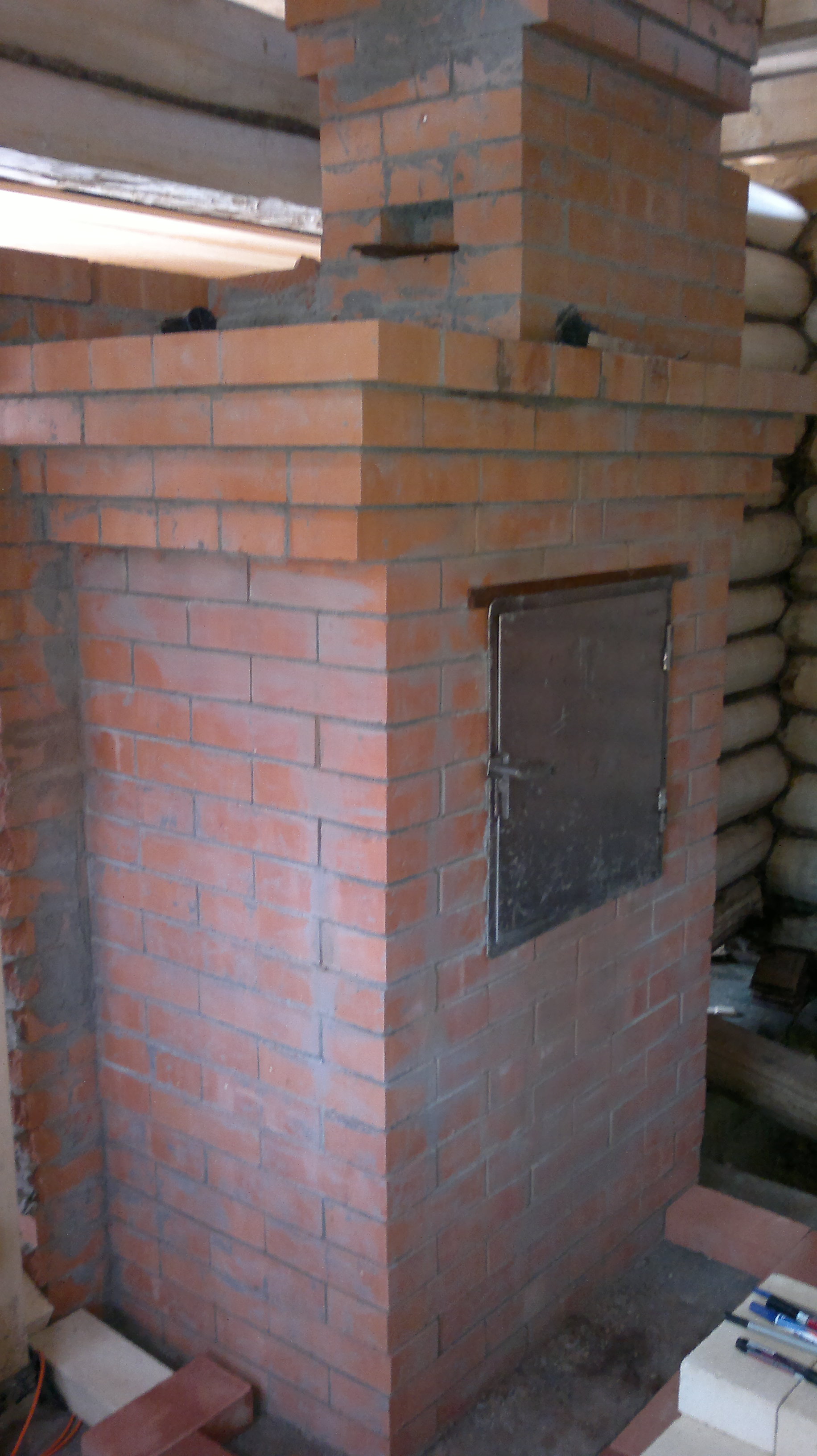

Вот такая печь была. топил всего раза три и то пробно. сухой осиной, по 3-5 поленьев закладок по 4- 5 после просушки. сначала обогреватель 10 дней сушил потом маленькими порциями лучинок, только потом попытался протопить. Начал трескаться кирпич и расходиться швы в районе топливника. Протопил и на горячую замазал, не помогло. И раствор мне не понравился кирпич без усилий от него отрывался. на фото видно как он пластами отваливается. Кладочная смесь оказалась по огнеупору.

Старая печь

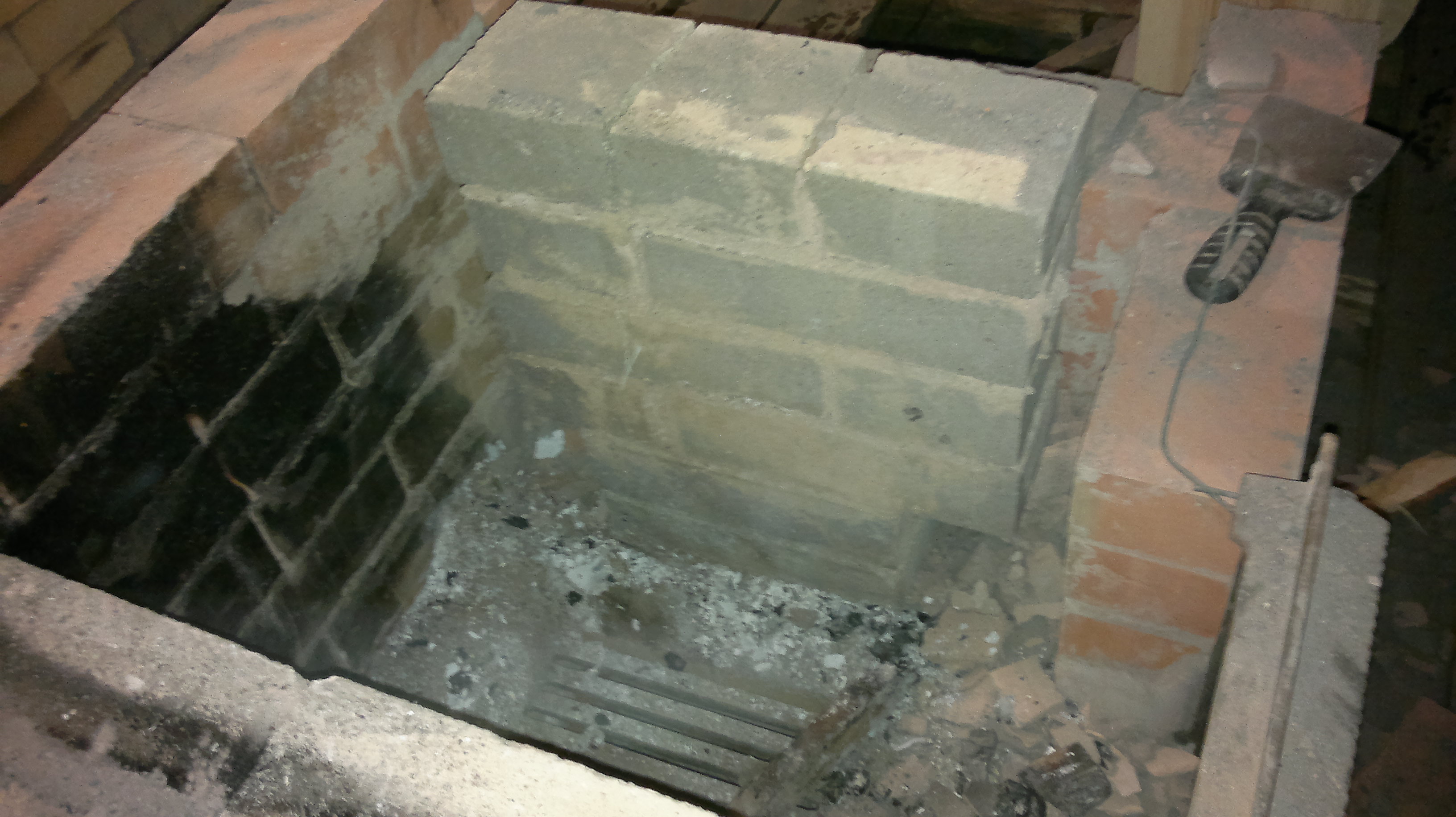

Распушка мне показалась маловата. всего полкирпича + огнеупорный на ребро.

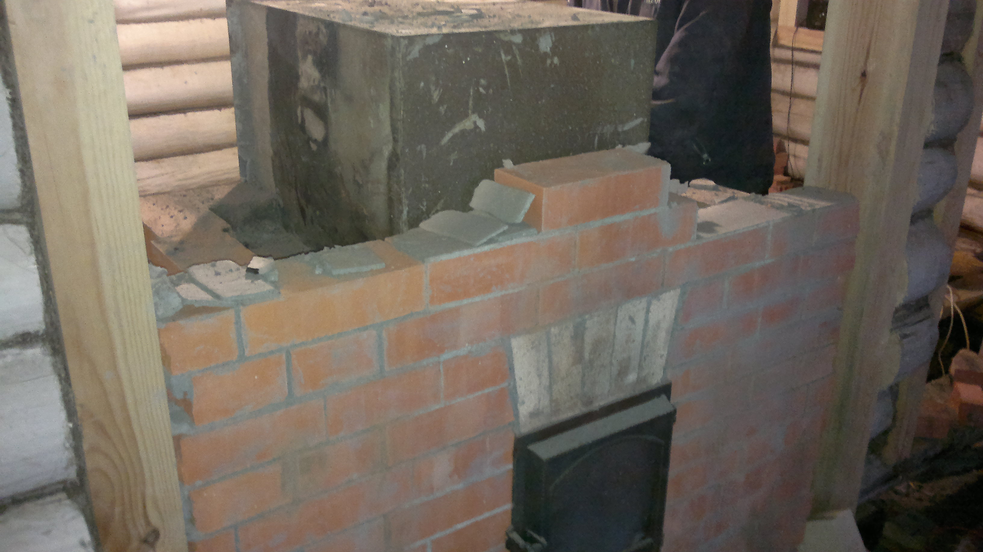

духовка

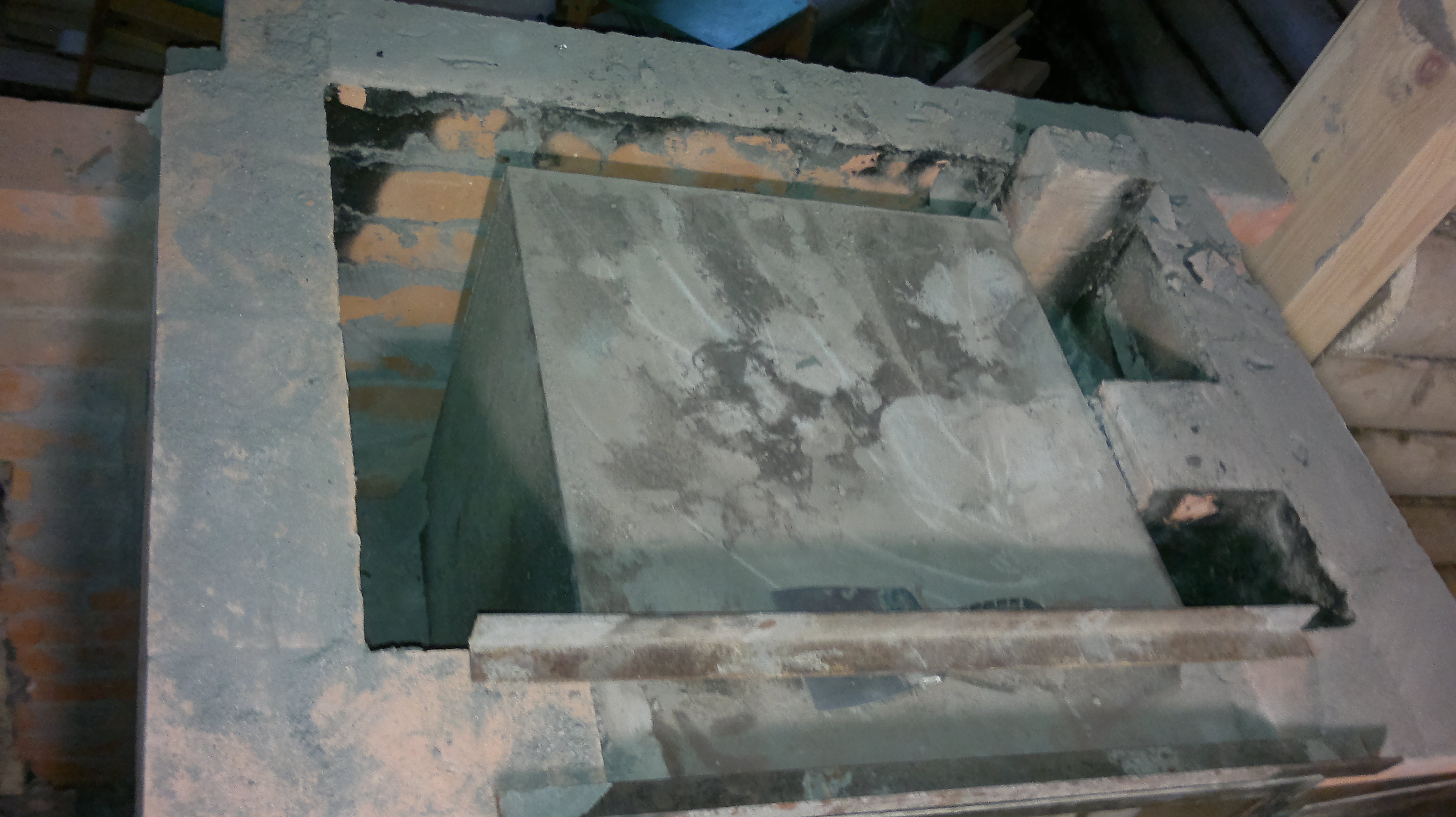

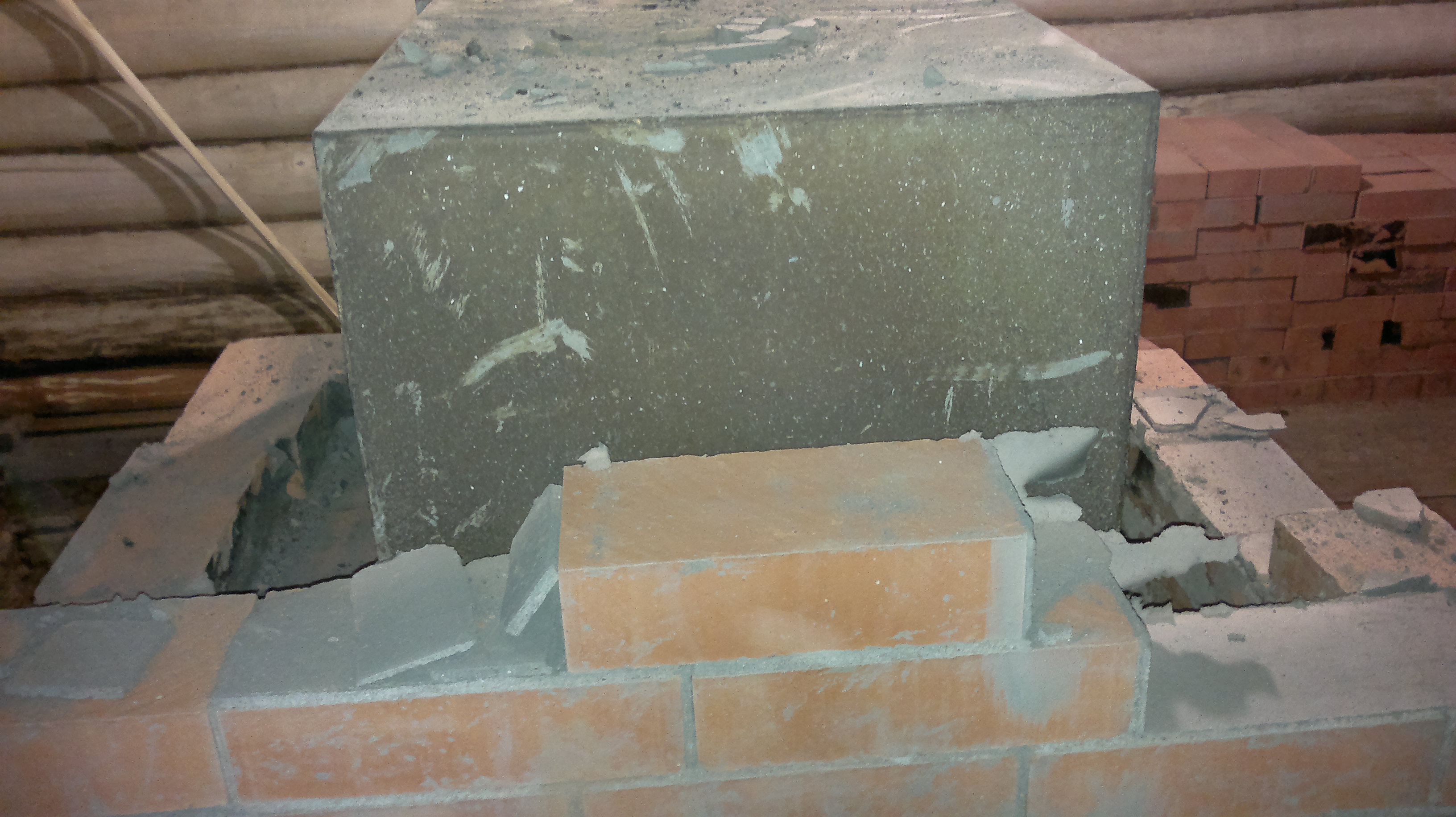

Красный совместно с огнеупором

Нда, виден почерк "потомственных" сельских печников... Не расстраивайтесь, главное баня не успела сгореть! Мне дважды перкладывали мою печь, была еще хуже вашей. На третий раз решил обратиться действительно к настоящим профессионалам. Не пожалел ни разу.

Меня интересует вопрос можно ли мне установить печь Е.В. Колчина Парная 2,8Х2,8 и высоту потолков сделаю 2,4. Топиться будет их помывочной, а между предбанником и парной планирую декоративную нишу в пол кирпича. расстояние от ниши до печи будет всего лишь 10 см. и какой вариант печи № 2 либо № 3.

А почему нет? Отличный выбор. Я бы тоже остановился на этом варианте, если бы не зудело в одном месте желание сделать что-то свое ))
