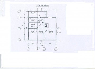

Ищу печника для кладки отопительной печи (склоняюсь к Голландке) в брусовом доме 7х9. Печь будет находиться в комнате размерами 7х3,5. Высота первого этажа в черновом варианте примерно 2,8. Есть второй этаж, высота в коньке примерно 6,5-7. Под печь залит фундамент из бетона 1,2х1,4. В мае планирую начать конопатку дома. План первого этажа прилагаю. Территориально находится в Чеховском районе МО.[/img]
kvmorozov1977@yandex.ru
 Размер файла:  274.16 КБ
 Просмотров:  721 раз(а)

Дом будет для ПМЖ или дача по выходным?Как основное отопление печь не потянет при данной планировке.Второй этаж как планируете отапливать?
Senoman
Зарегистрирован: Чт 18 Апрель 2013, 11:33
Сообщения: 7
Регион: Moscow
СообщениеДобавлено: Чт 18 Апрель 2013, 20:11 Ответить с цитатойВернуться к началу
Печь не основное отопление. Основное отопление конвектора, пока электро. Газ в перспективе, будет газовый котел с разводкой по всему дому. Дом находится в СНТ, но строится под возможность ПМЖ. Печь для души (печь должна быть Smile ) и прогрева комнаты большой и коридора (если возможно будет одну длинную стенку печи вывести в коридор, т.к.между фундаментом печи и фундаментом дома есть небольшое расстояние 2-3 см.).

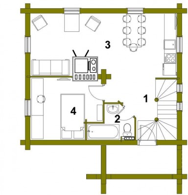

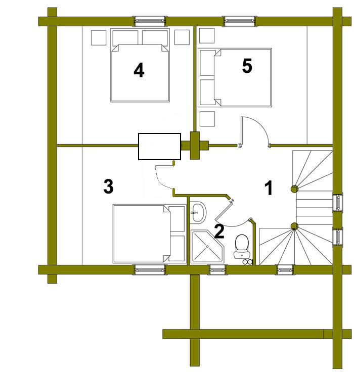

Жалко, что всучили Вам планировку не под печное отопление...
2-й этаж
 Размер файла:  47.02 КБ
 Просмотров:  665 раз(а)
 Размер файла:  51.47 КБ
 Просмотров:  663 раз(а)
Приходится исходить из того, что есть. Печь изначально не предполагалась под основное отопление, не предусмотрел я этого сразу, "век живи - век учись". Сейчас хочу, чтобы при входе с улицы прогревала коридор (вещи и обувь просушить и пр.) и большую комнату, также, в одной из комнат на втором этаже будет труба проходить.
