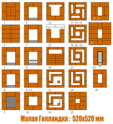

Вопрос по порядовке . Если что не так поправьте .
1 кладётся гидроизоляция, затем поверх 0 ряд ( просто кирпичи без раствора ) --> укладывается 1 ряд ? затем заливается раствором ( сколько толщина так же как для стыков 3-5 мм ?)
2 не пойму смысла ниши между 9 и 11 рядом
3 13 ряд почему не положить цельные кирпичи ?
4 Подскажите приблизительный объем отапливаемого помещения, мощность кВт/ч

а кто автор этого "проекта"?

xРоманx, лучше поискать другой вариант... в таком размере, например, ОИК 14 хотя бы. Лучше бы печку с футеровкой, но тогда другой размер будет.

Если размер и порядовка устраивают можно всю печь из шамота сделать.

о спасибо щас соберу ( программой )

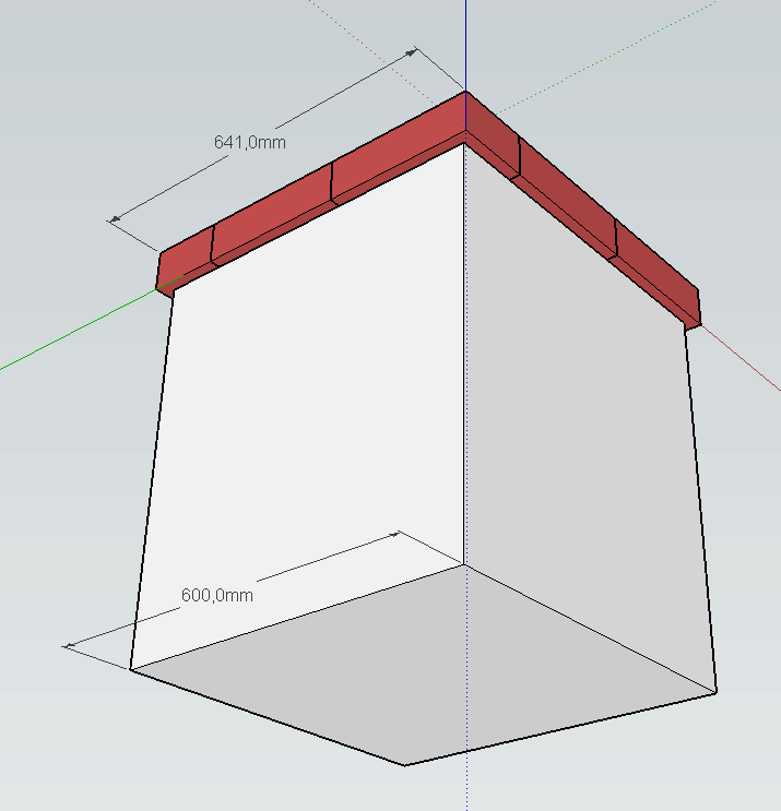

xРоманx писал(а):
/ размер до 60*60 ( на месте старой круглой печи ) - стояла нарадоваться не мог, пришла 20 летняя пора и кирпичики падают =-(
А что вы тогда 2х2 ищете?
У вас напуск меньше 1/4 кирпича выходит...
За пару рядов до уровня чистого пола вполне выведете 2,5х2,5
Там всего-то первый ряд укоротить на 20 мм будет напуск 20 мм, следующий уже 2,5х2,5 напуск ещё 20 мм
Ищите печь 2,5х2,5

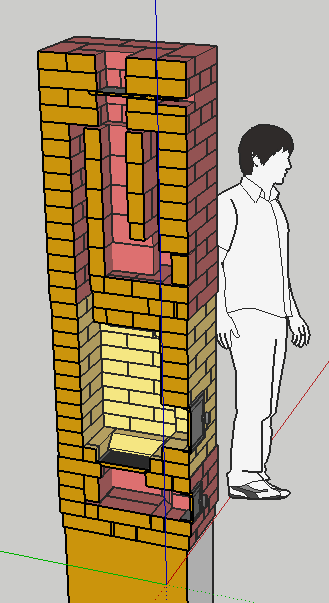

Вот такая незатейливая голландка-неголландка выходит

м-м- интересно
но у меня старая печь стоит на брусьях
Почва глиняная - боюсь фундамент гулять начнёт, с морозами до -30 ( есть бетонные колонны под верандой - 'гуляют')
