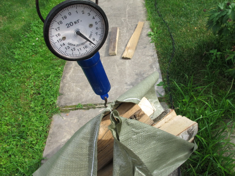

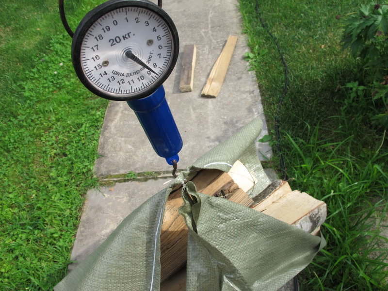

Сообщения: 10147
СообщениеДобавлено: Сб 27 Апрель 2013, 22:53 Ответить с цитатойВернуться к началу
я же уже писал где то
7-9 кг закладка
на полный прогрев 30-35 кг
по времени 2.5-3 часа
* сейчас нашел тест: 6 закладок по 8 кг на прогрев бани с +7С - 4 часа в парной +45С
