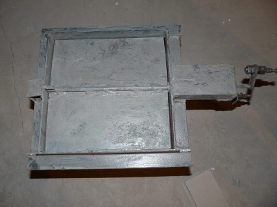

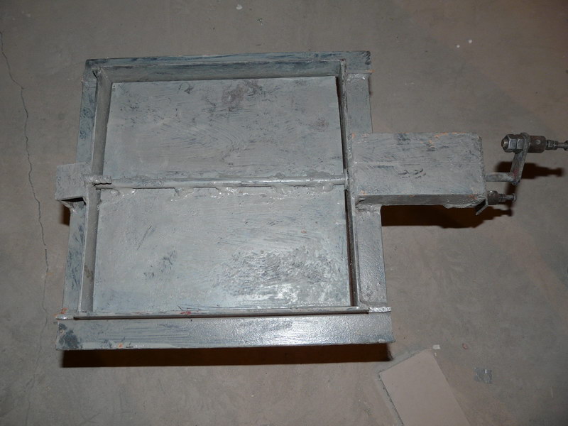

Здравствуй, Александр!
Задвижку поворотную на камин ставил только такого плана. Самодельная. Делают местные умельцы. Работает хорошо. Рекламаций ещё не поступало.
Как понял, Рубцовск поворотные задвижки только осваивает. На сайте их ещё нет, только в прайсе, да и то, только одна. Качество понравилось. Рядом ставил поворотную задвижку от LK, только размером побольше, так с Рубцовском ощутимая разница. Отдаю свой голос RLK. Приятно за отечественного производителя! Может ведь, когда захочет! Вот ещё бы ассортимент расширил...
 Размер файла:  95.05 КБ
 Просмотров:  1027 раз(а)
